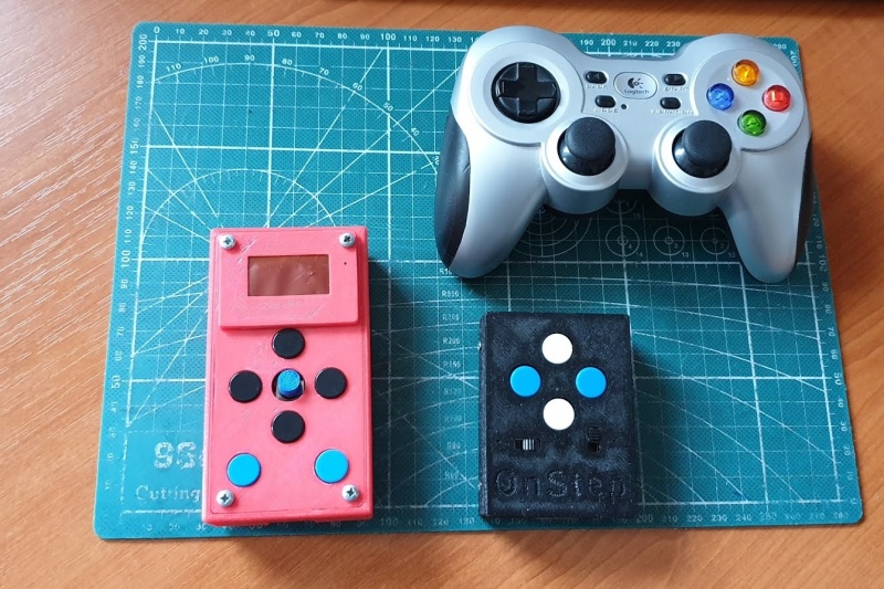

Na to ale existuje možnost připojit do PC gamepad nebo joistick a lze ovládat vše, co obsahuje ASCOM/EQMOD

Gamepad další velký nepraktický krám co by bylo třeba tahat sebou - zabere další USB port případně potřebuje i baterie, které v mrazu většinou chcípnou. Ovládaní jednou rukou značně nepohodlné v porovnání s malýma OnStep ručkama

Tak jsem ještě podvečer spíchnul další ruční ovladač aby každá montáž měla svůj vlastní krabička se zatím tiskne ;)
Jinak doporučuji u všech ESP32 verzí provést následujíc fix. tj. přidat 100nF kondík mezi GND a EN (RST) pin jinak se někdy stane že SHC po připojení na poprvé nenaskočí.
