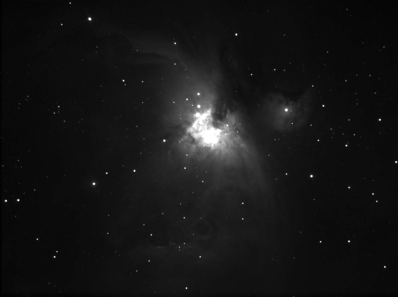

tak jsem nakonec vzal Atik Infinity od Tomáše Mojžiše a muším říct, že po první včerejší zkoušce jsem spokojen...vzhledem k atmosférickým podmínkám a místě pozorování(město) přímo nadšen :) Včera nebylo jednak jasno,pořád se převalovala nízká oblačnost a obloha byla spíše ,,žlutohnědá,, než černá, ale protože jsem to už nemohl vydržet tak jsem to přece jen vše rozbalil a zprovoznil. Na druhou stranu byly asi -2°C tak jsem neměl problém z ,,nechlazením,,. Trochu mě potrápilo zaostření(Bahtinova maska je na cestě) tak to určitě ještě nebylo dokonalé, ale jinak během 20 minut jsem mohl začít pozorovat. Moc toho opravdu přes tu oblačnost na výběr nebylo tak jsem dal alespoň M45 a M42.. Na ty Plejády to chce už asi nějaký reduktor, je to dost velký objekt, ale pro začátek..
Zde můj záznam pozorování (pouze uloženo jako .jpg ,,As on screen,,)
M45 120s
M45 120s
M42 50x2s
M42 50x2s
M42_Orion Nebula_50x2s.jpg (93.34 KiB) Zobrazeno 5328 x
M42 14x15s
M42 14x15s
M42_Orion Nebula_14x15s.jpg (109.03 KiB) Zobrazeno 5328 x

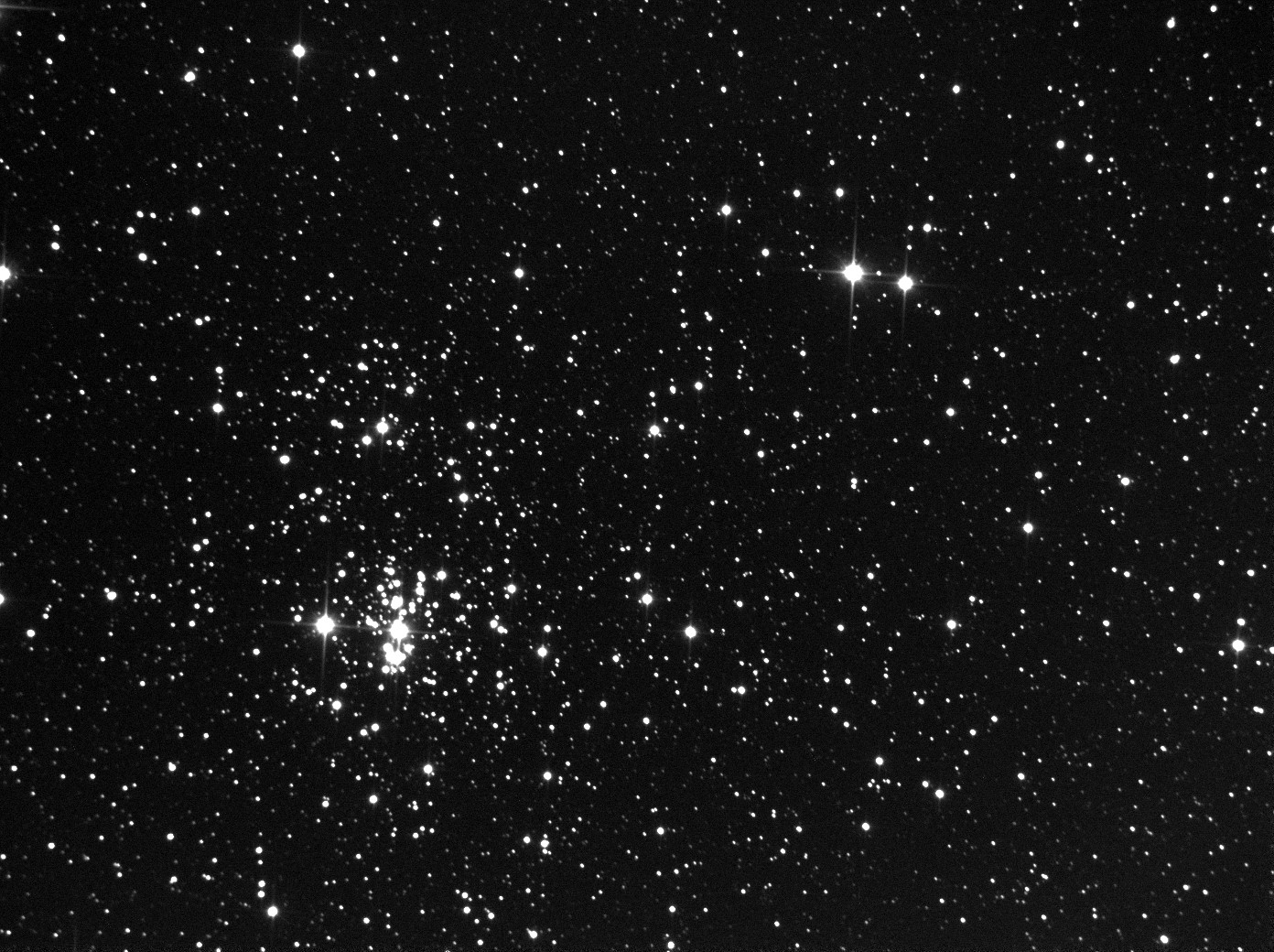

Po delší odmlce jen tak pro zajímavost a inspiraci nějaké ,,foto,, z pozorování :) Je to log asi ze 3 dnů co bylo celkem slušné počasí i když měsíc svítil jak o život :)
Double cluster_11x20s.jpg (362.28 KiB) Zobrazeno 5130 x
Double cluster_4x45s.jpg (422.45 KiB) Zobrazeno 5130 x
