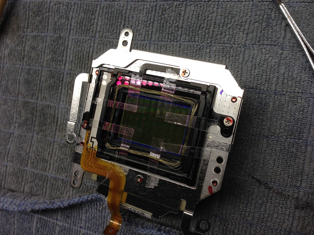

Martin a myslíš, že aj takto spraveny odporový drot by mohol niečo rušiť? Toto je foto z http://forum.astronomie.de/phpapps/ubbt ... s/983998/4
Ja som kazdu otočku drotu odizoloval kaptanovou paskou. Nechápem ako to majú spravene, ved ked sa odporový drot spoji, tak prud tečie cez najmenší odpor a teda nie cez cele vinutie.
- 4swf-wd-fd06.jpg (260.97 KiB) Zobrazeno 2311 x

No prostě použili izolovaný kanthalový drát. To se vyrábí.
Rušit to může, pokud tím teče proud s nějakou střídavou složkou. Pokud je to čisté, tak ne.

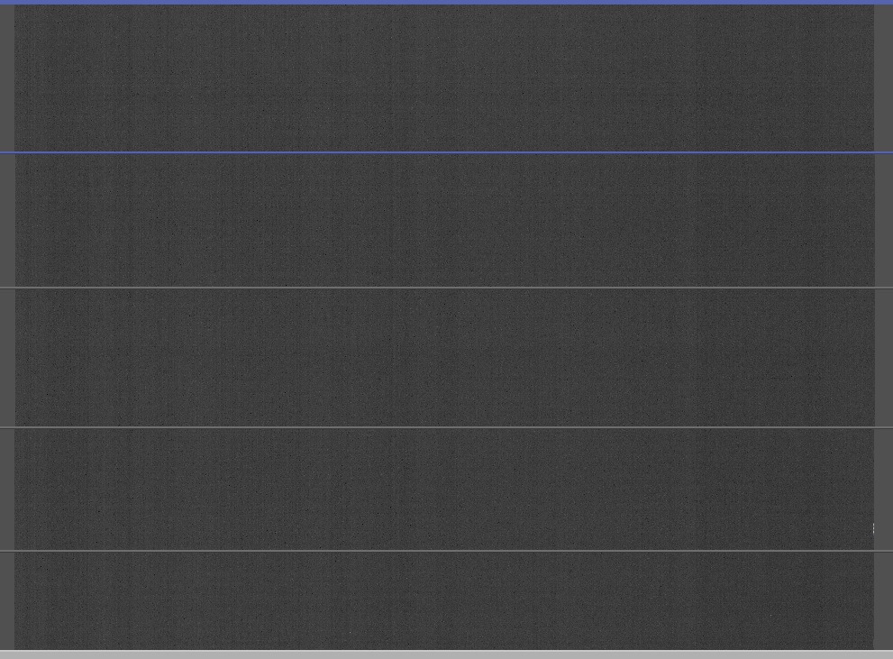

Takže spravil som to ako si napísal Martin. Všetky bias sú v 3200 ISO teplota 9st, okrem spodneho to bolo všetko vypnute a teplota 23st. Od hora smerom nadol:
1. zapnute chladenie na pc zdroj
2. odpojene chladenie kable hned od peltiera
3. chladenie na bateriu
4. odpojene chladenie kable hned od baterie
5. nechane otepliť na 23st. absolutne bez napajania.
- bias-porovnanie.jpg (226.44 KiB) Zobrazeno 2282 x
Skywatcher 200/1000, SW 102/500 OTA, Canon Eos 500d, Montáž diy

Fotak jsi mel cim napajeny ?
Re: Chladený canon 500d-riešenie problémov
na tieto biasy bol foták napájany na klasickú canon baterku. Mám aj napájanie z adaptéru ked fotím vonku ale v tom to určite není lebo to používam už rok a nijake problémy neboli.
No a teraz už fakt neviem.Ako som písal predtým bias aj ked je výrazný, sa krásne odčíta, krasne je to vidiet na darkoch ked dám cez blink kalibrovane a nekalibrované. A zdá sa že tie pruhy sú vidieť len v lightoch v kalibrovaných darkoch su neni. Navyše keď porovnám bias s lightom, nie je rovnaké usporiadanie pruhov.
Musím ešte raz nafotiť nejake lighty len na baterku a cez peknu noc. Popr.ešte skúsim flaty.

Takže je jasné, že napájecím zdrojem ani indukcí do kabelů to není. Není to rušení zvenku ani od digitální elektroniky foťáku, to se chová jinak. Je to přirozený bias toho kusu senzoru. Protože je to na všech snímcích naprosto stejné.
Pokud je to jiné (horší) než z předchzím senzorem, je to prostě tím, že jsi vyměnil senzor.
Škoda že nemáš biasy z předchozího senzoru. Ty jsi tím foťákem předtím nefotil astro, než jsi to začal upravoavt na chlazení ?
Jo, a vystav mi ty biasy někde, jako RAW, kouknu na ně jestli to je až tak mimo toleranci. Podle mě ne, vypadá to celkem přijateleně (záleží jako moc je to stretchnuté, proto chci ty soubory). A hlavně to musí jít zklibrovat, když je to pořád na místě.

Martin, fotil som tým fotakom aj predtým, ale ked som ho isiel teraz v zime prerábať na chladený, tak som zničil pôvodny senzor, tak som z ebayu kupil druhý. Takže z povodneho senzora bias mám, ale to asi neni k ničemu. Bohužial z tohoto druheho senzora som nerobil bias pred chladenim, lebo som mal fotak rozobrany a uz som ho neskladal. Tie biasy nahram. Este jedna vec ma napadá. To rušenie nemože byť aj so samotného fotáku? Lebo som odpojil napr hladáčik a display mi blbne, ma asi slabý kontakt v konektore a musim ho preto ovladat cez notebook a APT.
A otázka k tomu odporovému drotu. Aky velký výkon myslíš by mal mať? Čo som sa dočítal tak 1W, ale aj ked som mal 1,5W tak mi senzor zamrzal pri mínusových hodnotách. Preto som použil aj clip filter aby mi dovnutra nevnikala vlhkosť.
