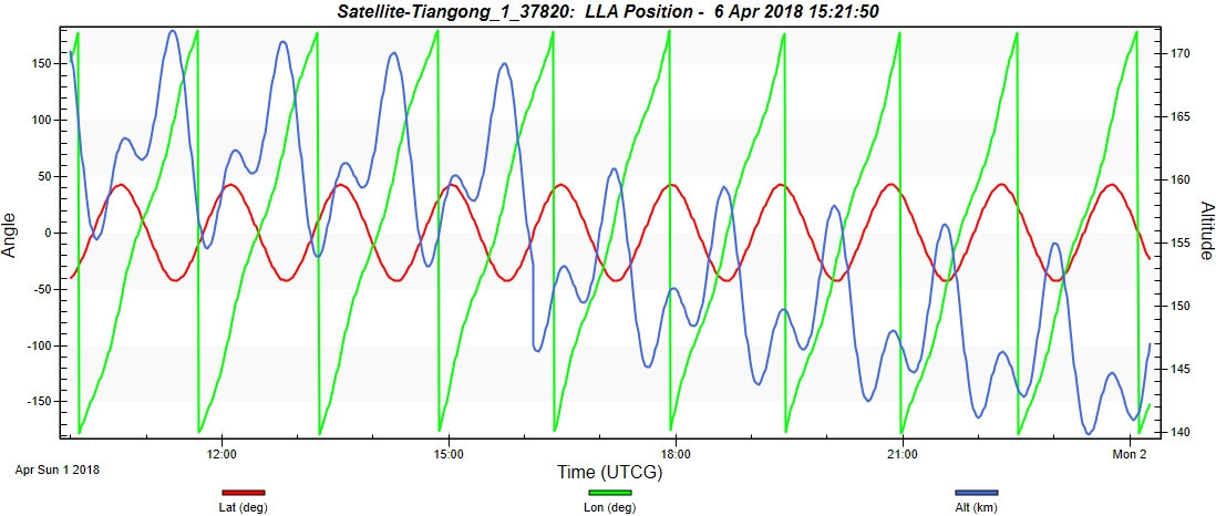

A tu je výška nad Zemou - modrá, zemepisná dĺžka-zelená, výška-červená.
TIANGONG_1_37820 LLA.jpg (244.75 KiB) Zobrazeno 5222 x
Zem je šišatá - WGS84 elipsoid, preto výška tak zvláštne kolíše.
Ešte poznámka, ide o TLE a model SGP4, tak nezahŕňa brzdenia v hustejšej atmosfére, v grafe zanikol vo výške 147 km, v skutočnosti v 80 km, a na súradniciach západo-severnejšie, viď žltý krížik alebo obrázok miesta zániku v predchádzajúcom príspevku.

Ale ano, když si nakreslíme těžiště Země, kolem něho kružnici představující dráhu satelitu a pod ní skutečný tvar buď geoidu, nebo skutečného terénu. bude vzdálenost od geoidu nebo skutečného povrchu stoupat a klesat v závislosti na poloze , ačkolilv průvodič bude mít konstantní vzdálenost r rovnající se poloose dráhy. Proto je potřeba tyhle údaje vždy specifikovat o co jde. A k tomu všemu je potřeba počítat s tím, že poloha gravitačního centra je pohyblivá, že existují gravitační anomálie a že existuje proměnlivá hustota atmosféry, ovlivňovaná několika faktory.
