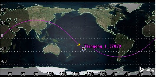

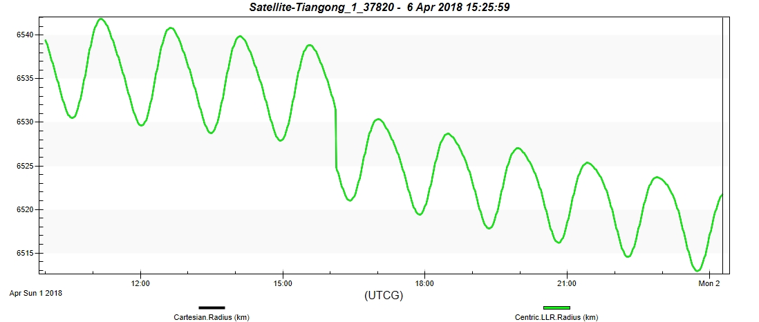

Ako podľa TLE vyzerala dráha stanice od 1.4.2018 00:00 do zániku:
TIANGONG_1_37820 Radius.jpg (124.27 KiB) Zobrazeno 4861 x
Tiangong-1 a polomer jeho dráhy v km od centra Zeme.
Posledné TLE boli vydané 16:07, to je ten skok v grafe.
A tu je výška nad Zemou - modrá, zemepisná dĺžka-zelená, výška-červená.
TIANGONG_1_37820 LLA.jpg (244.75 KiB) Zobrazeno 4861 x
Zem je šišatá - WGS84 elipsoid, preto výška tak zvláštne kolíše.
Ešte poznámka, ide o TLE a model SGP4, tak nezahŕňa brzdenia v hustejšej atmosfére, v grafe zanikol vo výške 147 km, v skutočnosti v 80 km, a na súradniciach západo-severnejšie, viď žltý krížik alebo obrázok miesta zániku v predchádzajúcom príspevku.

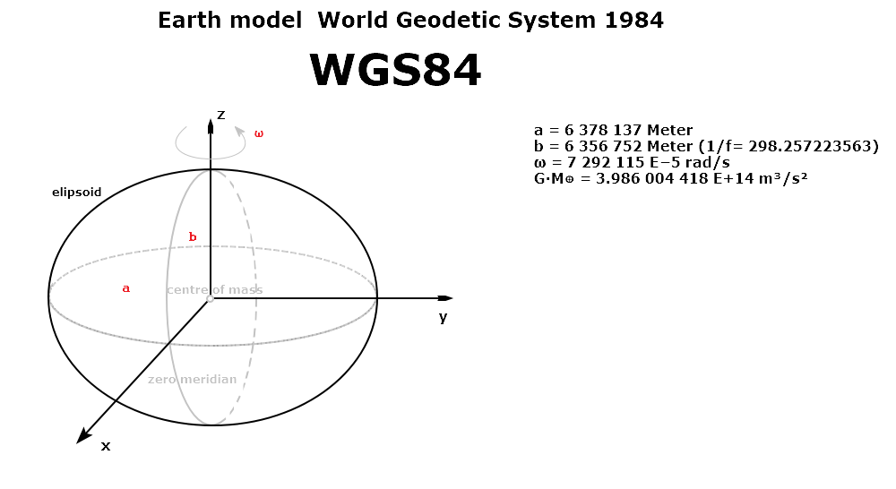

Spomínal sa WSG-84 model, geodit, terén.
WGS84 je rotačný elipsoid s poloosami 6378 x6356 km
Geodit je vlastne plocha, ktorá zodpovedá strednej hladine oceánu, a to aj tam kde je pevnina.
Prehnane zobrazenie:
A aký je rozdiel medzi WGS84 a geoditom EGM96, je to cca +-100 m:
Ako je to z výškou:
Červená výška N je to zobrazenie nad týmto obrázkom. h je údaj, ktorý nám dá GPS.

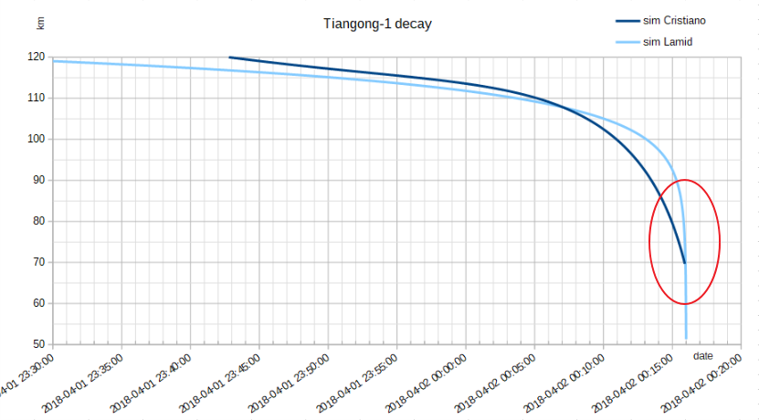

A aby príspevok bol o Tiangong 1,
jeho posledný obeh, tentokrát ide o dve simulácie:
Tiangong1last min.png (77.34 KiB) Zobrazeno 4772 x
aby to zamotanejšie, tak tentokrát nad Zemeguľou o r=6371 km. Ono je to v podstate najjednoduchšie a satelitu je to jedno, nad čím lieta.
Miesto zániku je udávané pri prelete cez 80 km, rozpad sa odhaduje vo výškach 90-60 km.
