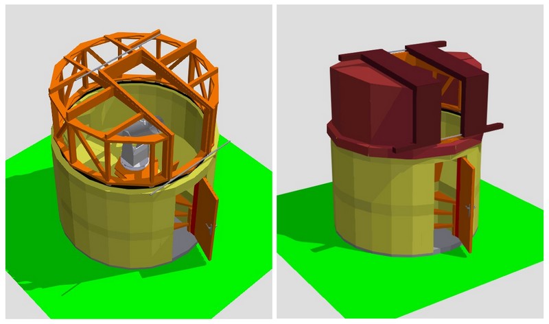

Nějak nechápu, čím že ses to nechal u Pavla inspirovat. Alespoň, kdybys jeho konstrukci okopíroval. Ono nejde jen o materiál, ale i konstrukci a návrh. To začalo už tou stavbou pod kopulí. A tohle je celkem dost parodie. Na rady sice nedbáš, ale jak nejlépe ušetřit ti neporadí dobře přítelkyně. Tomuhle buď rozumíš, nebo sis to měl nechat udělat. Na tvém místě bych z téhle kopule udělal kůlničku na nářadí a začal znovu. Ještě je čas v tom neutopit zbytečně další peníze.

Proč by to měla být parodie? to je trochu už přehnané ne?
Nestavím psí boudu, na vše mám výkresy, konzultoval jsem to s spoustu lidma, určitě nejsem idiot že bych to takhle nechal a ty osb vystavoval dešti atd.
Ale hodnotit takhle něco na základě dvou fotek, to už je na mě moc.
Opravdu teď lituju toho, že jsem sem ty fotky dával! Tady se bude pořád jen a jen kritizovat.

To už jsi psal, když jsi sem dával fotky té kostry. A už u ní máš omezený výhled k horizontu někde až na 30°. Tady si zase omezuješ zenit. Ale jak už jsem psal v prvním příspěvku, kdybys sem dal svůj návrh, určitě bys dostal dobré rady. A to od lidí, kteří rozumí řemeslu, znají materiály a technologii a i viděli nějaké amatérské výtvory i s jejich chybami. Takhle holt tu budou příspěvky, které konstatují fakta a ty to budeš brát jako kritiku. A to od lidí, s kterými bys to mohl konzultovat.MayJ píše: Nestavím psí boudu, na vše mám výkresy, konzultoval jsem to s spoustu lidma,.....
Ono to ve výsledku bude nějak fungovat, ale mohl ses vyvarovat mnohého, co tě bude později štvát nebo ti bude vadit.
P.S. : možná že ty názory , které ty považuješ pouze za tvojí kritiku, tobě nebudou k ničemu. Donutí to ale někoho, kdo se bude chtít nechat inspirovat tvoji stavbou, zamyslet

...Konzultovat stačilo s jedním, dvěma lidmi, kteří ovšem vědí o čem mluví. Ta spousta poradců to evidentně nevěděla, nebo je MayJ řádně neposlouchal.
Použitý materiál je nevhodný - o tom žádná a od materiálu se odvíjí i technologie výroby. Celkové řešení je špatné a nezmění to ani špatné výkresy na začátku. Všichni přeci víme, že papír snese všechno. Tohle není dobré ani na tu kůlničku...
Mám stejnou motivaci svých případných příspěvků jako MilAn - mohou posloužit jiným jako rada či varování před chybami. Osobně jsem za každou radu, kde nevím, velice rád. Tenhle pokus bych odpískal a začal znova a jinak, jak už bylo napsáno. Když použít dřevo, pak rostlé dřevo a předtím obrazit několik takovýchto kopulí, nafotit, poptat se ( nejlépe těch, kteří to stavěli - pokud jsou k dispozici ), vybrat si z toho to nejlepší pro sebe, popřemýšlet co rozměry včetně štěrbiny, co kostra, co pojezdy, jaký potah, čím to zakrýt atd. a potom začít.
Nepostupoval jsem ve svém případě jinak. A taky jsem musel řešit dodatečně problém s nekruhovým želbet, věncem ( neuhlídal jsem pány zedníky při hrubé stavbě ) po kterém kopule jezdí, takže mi místy drhlo o sebe plechování a prokluzoval motorový pojezd. Potom mne překvapil valivý odpor původních pryžových pojezdových kol ( váha kopule je deformovala a jak víme, na měkkých pláštích i kolo jede špatně ), které jsem musel nahradit tvrdšími atd. Je toho víc, chce to se ptát a nikoliv se urážet. To Vám k cestě k dobré kopuli nijak nepomůže:-).

AHOJ MayJ. Chlapci to nekritizuju ale majú svoje skúsenosti a nechcú aby si sa poučil na vlastnej chybe ktorú musíš zaplatiť.OSB doska asi ozaj nieje najvhodnejší materiál na túto stavbu.Aspoň nosné rebrá by som asi riešil ako doskové vazníky. Pozri tu nejaké obrázky : https://plus.google.com/111607138375604440127. veľa úspechov so stavbou
