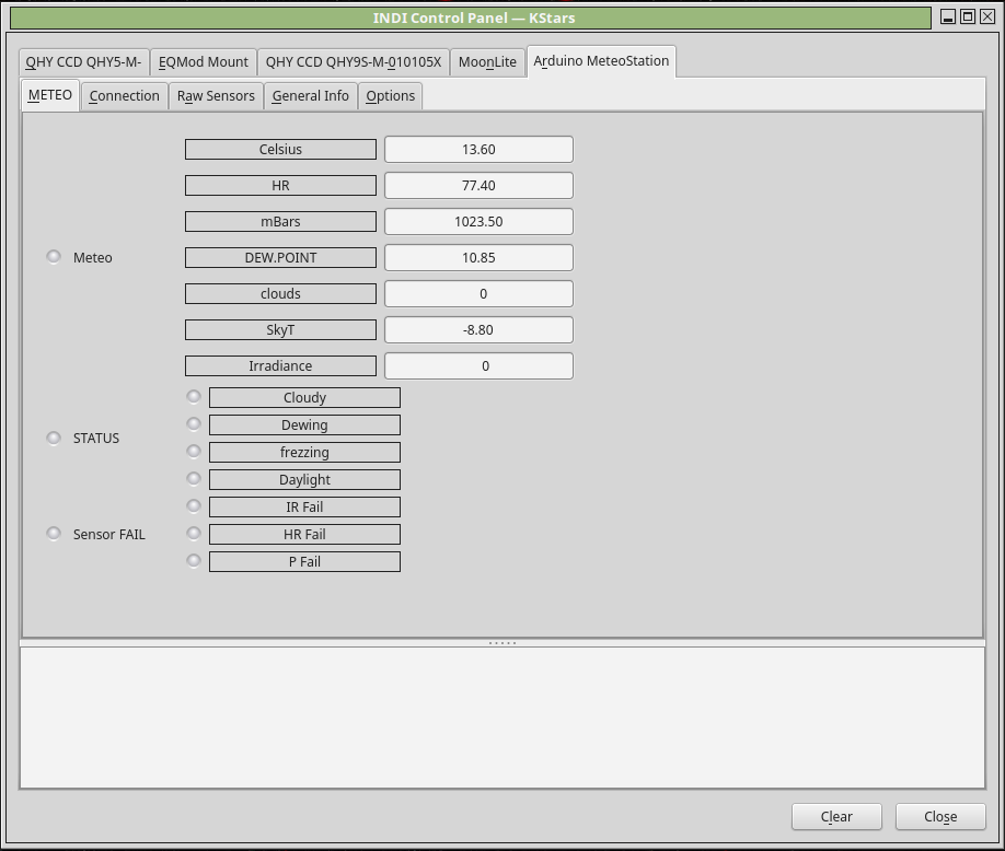

K tomuto bych poznamenal, že jsem si zhotovil Arduino-meteo škatulku s citlivým infračerveným sensorem MLX90614 na detekci mraků v průběhu noci (cloud sensor) a z téměř ročního sledování mě výše citovaná pasáž zaujala.
MLX90614 měří teplotu pozadí oblohy (stratosféra má celkem stabilní střední hodnotu teploty kolem -50°C) a protože mraky jsou obecně teplejší a vyzařují teplo, tak dostávám informativní hodnotu v rozsahu 0-100% "zátěže" oblohy oblačností na základě naměřené teploty SkyT. Funguje to spolehlivě jak ve dne, tak i v noci.
Snímek obrazovky pořízený 2017-10-15 18-55-06.png (46.59 KiB) Zobrazeno 7044 x
Nejnižší teplota pozadí oblohy, kterou jsem za letošek zaznamenal, byla -28,5°C (při průměrné noční teplotě okolí +15°C) a i když detekce mraků mi ukazuje 0%, tak už sledováním vím, že pokud není SkyT pod -10°C, tak je stále obloha mírně zatížena slabou, rozplizlou vysokou, která je pak detekovatelná na fotografiích, mírně zvýšeným ADU pozadí. Do jisté míry Cloud sensor takto "supluje" přímé měření SQM, ale zároveň dostávám určitý přehled o možném předpokladu intenzity tepelné výměny mezi optikou, versus pozadí oblohy. Potřeba vytemperování optiky na okolní teplotu je zřejmá, ale pak je tu ta další fáze zákonů termodynamiky, kdy je optika namířena k obloze.
