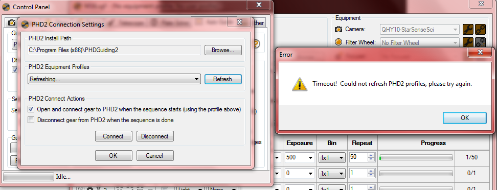

Re: Sequence Generator Pro
sakra, SPG stale hlasi tuto hlasku:
could not refresh PHD2 profiles, please try again
nechapem aky profil po mne chce
asi takto, dnesna noc asi bez ditheringu
- SGP nechce PHD2.png (127.99 KiB) Zobrazeno 3251 x
Máš povolený v PHD server? Taky je možná lepší nejdříve nastartovat PHD a pak aplikaci, která ho využívá.
M:736 750 113
V APT mi PHD2 a dithering normálne fungovali.
V PHD2 mám vedľa Enable Server fajku.
