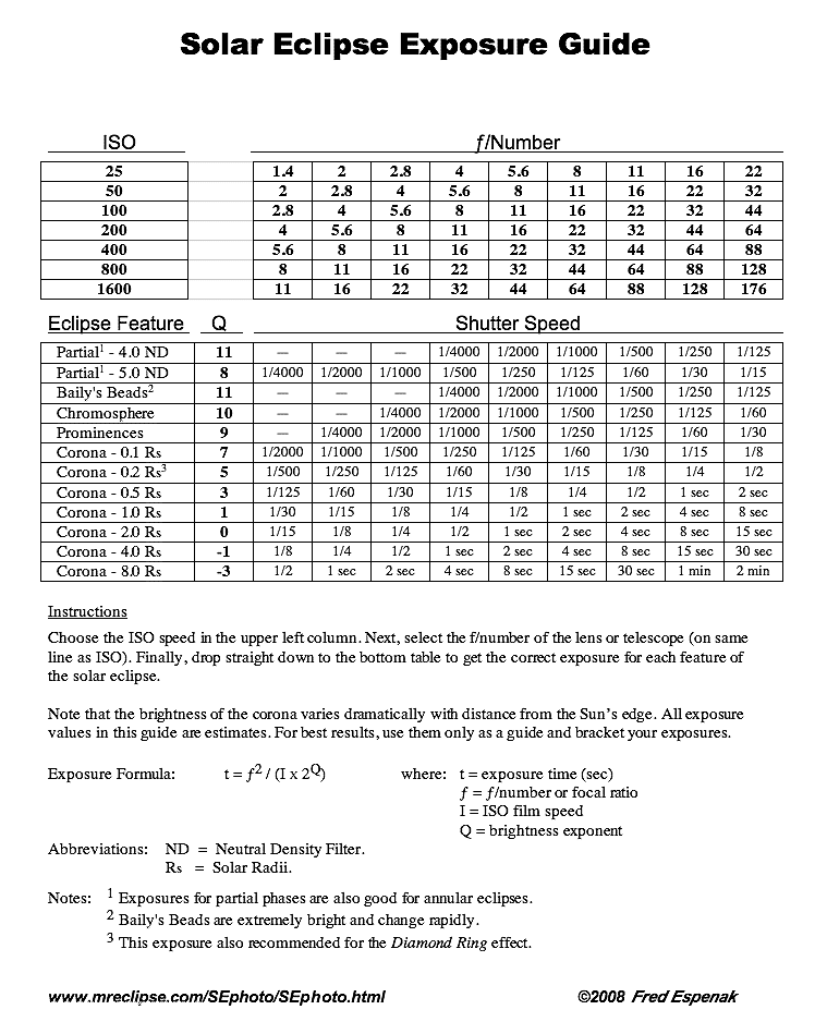

Skvělá tabulka pro focení Slunce při zatmění, určitě se vám bude hodit. Chci podle toho naprogramovat sekvence pro ML na focení, podle mě dobrá cesta jak vytvořit rychlé sekvence s různými časy během úkazu. Zdroj je uveden na konci stránky s tabulkou.

Skvělé díky, přesně tohle jsem potřeboval. Nějaké inspirace k expozicím jsem (nepřekvapivě) našel i na stránce Drückmullera:
http://www.zam.fme.vutbr.cz/~druck/Ecli ... ctions.pdf
A díky za tip na ML intervalometer, používal jsem jej na timelapse, ale o možnosti vlastního skriptu jsem nevěděl. Včera jsem si s tím hrál a i když mi to ještě nespolupracuje s dlouhými expozicemi, tak to pude... to bude problém mezi židlí a ML...
Myšlenkou předem naprogramované sekvence focení zatmění se taky teď zabývám, ať si to zatmění užiju a nestarám se o foťák. Narazil jsem tak na software SET'n'C, který pro PC vypadá dobře:
http://robertnufer.ch/06_computing/setnc/setnc_page.htm
Na této stránce je i odkaz na aplikaci pro Android, která se mi pro mé účely zatím jeví jako nejlepší, vzhledem ke kombinaci s GPS polohou telefonu/tabletu a tím pádem (doufejme) přesného určení jednotlivých kontaktů a na zkladě časů kontaktů řízení expozic ze předem daného skriptu.
http://www.strickling.net/eclipsedroid.htm
Každopadné jsem e fázi, kdy si jednotlivý software osahávám a na základě testování se rozhodnu, co bude primárně řídit expozice a co bude jako záloha, kdyby se něco po...

Díky za odkazy, vyzkouším ten Android. Tady je odkaz na programek známého astronoma pro Apple OSX.

trošku si tady přihřeji polívku... Nedávno jsem psal pro astro.cz článek o automatizovaném fotografování zatmění Slunce http://www.astro.cz/clanky/ukazy/automa ... lunce.html. Třeba to někoho zaujme. Není tam ML - zkoušel jsem s ním fotit kdysi "normální" astrofoto, ale dost to šumělo (5DMkII se dost hřál). O Androidu jsem dodnes netušil, vypadá to velmi zajímavě. Díky za odkaz.

Tak jsem vyzkoušel ten Android, napsal script na celý průběh focení a funguje to pěkně, tedy bude to asi nejpoužitelnější aplikace. Teď ještě ověřím nakolik přesně spočítá veškeré časy kontaktů pro dané místo na zemi a budu připraven
Jako zálohu nechám ve fotáku ML, kdyby se podělal mobil, USB připojení apod.
P.S. Tak jsem to porovnal s výše zmíněným programem Maestro a časy +/- sedí.

Článek zajímavý, pouze by měl reflektovat novodobé programy pro počítače nebo mobilní zařízení. Ten vyšší šum s ML jsi nějak testoval? První co se dá zjistit je vnitřní teplota foťáku při použití externího časovače a ML, druhá věc je porovnání samotného šumu na snímcích.Standa píše:Zdravím vespolek,
Standa
P.S. Otestoval jsem nárůst teploty na 5 x 2 minuty expozice a teplota vzroste u obou způsobů stejně, tedy o 13°C.
