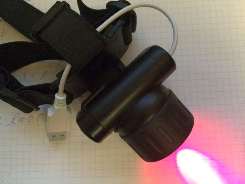

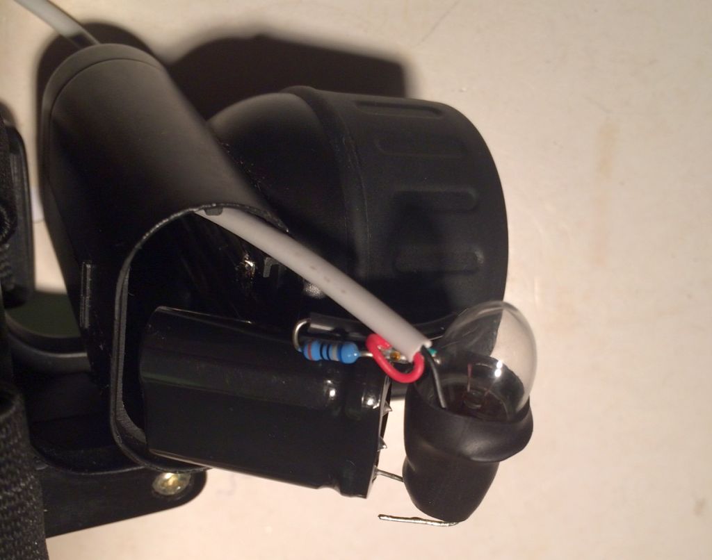

Takže mám hotovou Alfa -1 verzi konkurenční čelovky se superkapacitorem - je to AstroBastl, ale může to být pro někoho zajímavé, protože náklady jsou nižší a užitná hodnota podobná.
Superkapacitor jsem použil na 5V:
https://www.aliexpress.com/item/New-and ... 84756.html
Je to cca 180 Kč na 2 světla, takže 90 Kč na kousek. Mělo by to být 5F/5.5V. Když jsem to měřil, tak bych řekl, že mají necelé 4F, ale i tak je to použitelné (na rozdíl od 100F/2.7V, které byly špatné a musel jsem je reklamovat). Nesymetrii při nabíjení jsem nepozoroval, dala by se vyřešit připájením SMD zenerových diod na 2.7V přímo na vývody kondenzátorů. Možná v další verzi ...
Problém s uvolňováním tepla při nabíjení jsem vyřešil starosvětsky - umístěním topného prvku do vakua (možná je v baňce i nějaký ten vzácný plyn) - cyklistickou žárovkou 6V/2.4W. Při nabíjení se prakticky nezahřeje, nabíjení trvá okolo jedné minuty a lze použít i jako signalizaci průběhu nabíjení :) Ale signalizace asi není zapotřebí, za 1 minutu se člověk ani ehm nevyprázdní ...
Celé zapojení obsahuje jenom omezovací žárovku pro nabíjení, superkapacitor, odpor 680 ohmů a vysocesvítivou LED diodu. Všechno jsem to narval to staré čelovky a zapojil i originální VYPÍNAČ.
Pokud se použije vypínač, tak čelovka vydrží nabitá několik dnů. Spíše je ale důležitý vypínač, aby si člověk čelovku zhasnul při pozorování...
Samozřejmě - protože se jedná o astrobastl, tak má určitá omezení - napevno trčící USB kabel na nabíjení ap.
Doba svícení by měla být teoreticky stejná jako u "Expa Light" - světlo znatelně slábne už po hodině, ale úplně zhasne až po několika dnech (pokud zůstane zapnuté...). Možná ještě vyměním odpor za zdroj proudu - světlo by nesláblo, ale pak by po cca hodině zhaslo úplně...
Ale uvidím, jak se bude chovat tahle verze...
