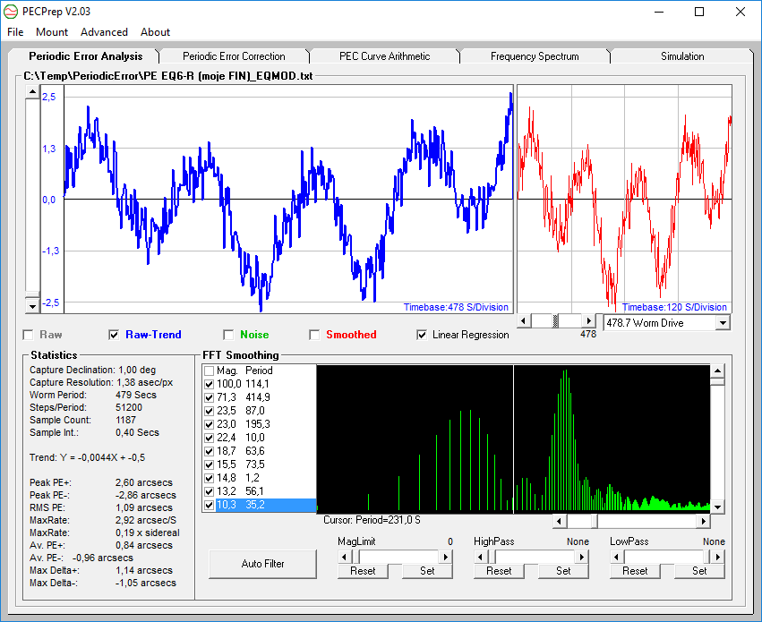

Ryze ze zvědavosti jsem změřil, jak je na tom s periodickou chybou EQ6-R a jak funguje PPEC.
Docela mne to potěšilo. Bez nahrané PPEC je krásně vidět vliv řemínkového převodu (resp. ne zrovna ideálně uložených koleček). Na druhou stranu pro guider moc práce nebude . Druhá dobrá zpráva je, že zde korekce PE opravdu funguje. Po nahrání PPEC je výsledek ještě lepší.
Malé info pro doplnění: nevydržel jsem a rozebral ji - mechanické převody i základní deska jsou ty samé, co jsou ve verzi Az-EQ6. Naopak v ručce najdete tu samou elektroniku co má Celestron - Nexstar+ ručka (jen tam je navíc jedna malá destička pro konverzi rozdílného rozložení pinů v konektorech).
Změřená periodická chyba montáže bez PPEC
... a po nahrání a zapnuti PPEC
EQ6-R + PPEC.png (44.39 KiB) Zobrazeno 8008 x
Měřeno: TMB130/780+QHY5
