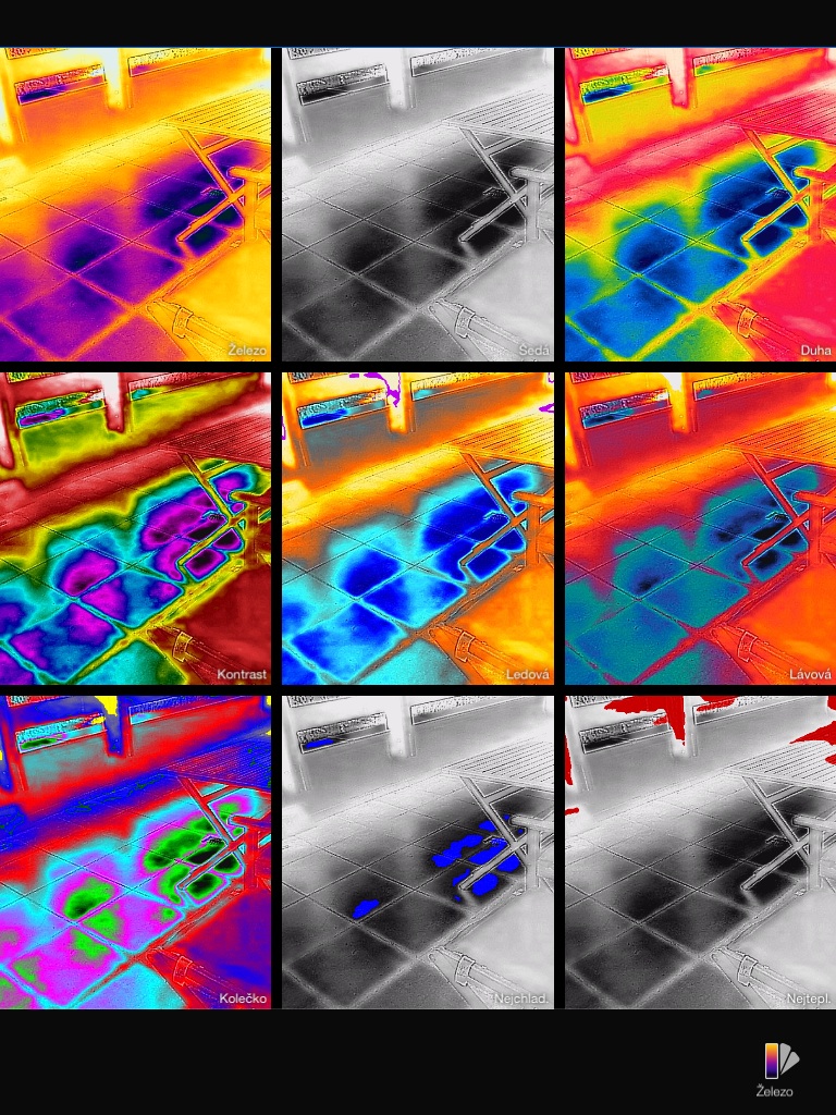

To je pěkná hračka... to by mě zajímalo jak na tom bude triplet s tou temperací.
Jenom odhadnu, ale podle mě se bude olejový triplet 140mm temperovat celou noc. Tubus bude mnohem rychleji a myslím, že to je zásadní, jde o vyzařování tepla z tubusu, který ovlivňuje obraz dalekohledu, tak jak píše Milan o proudění vzduchu v tubusu.
Co se týká odrazu od zrcadla, to samozřejmě funguje, zrcadlo odrazí tepelnou stopu lidského těla. Při testu jsem naměřil v zrcadle teplotu krku 27°C přičemž při měření přímém to bylo 37°C. Naštěstí výrobce na toto myslel a součástí programu je i časovač kamery, aby člověk neovlivňoval měření svou přítomností, ale není to kritické a nejde o nějaký vědecký přístroj. Lze nastavit emisivitu povrchu jako matný, polomatný, pololesklý a lesklý. Při nastavení lesklý je teplota těla přes 40°C, tedy neodpovídá realitě a toto nastavení ani výrobce nedoporučuje.
Jako pěkné využití to vnímám na kontrolu izolací staveb nebo střech (krásně je vidět, jak někde chybí ve střeše izolace). Včera jsem viděl, jak parkovací plocha ještě v 1 hodinu v noci měla 21°C a kamenná zíďka, která směřuje na jih, byla rozpálená a svítila do dálky svými 23°C, ta nevychladne za celou noc a to ještě nejsou velká vedra.
Pěkné je, že si můžete zvolit i typ zobrazení, prakticky stejně jako včera ve filmu Predátor 2

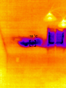

Tak jsem našel další pěkné využití kamery. U klimatizace mi nefungovalo čerpadlo kondenzátu. Když jsem se podíval termokamerou na řídíci jednotku, byla úplně temná (chladná). Vzal jsem měřák a opravdu, nejde tam napájení 240V. Po opravě přívodu řídící jednotka krásně "svítí". Takto je vidět i minimální odběr všech domácích přístrojů a zařízení (včetně standby režimu apod.).

Nakonec po čase odešla a tak jsem ji nahradil trochu profesionálnějším výrobkem Seek Thermal Reveal. Kolega ji s úspěchem použil na identifikaci zlikvidované střešní izolace Kunou, já na úniky tepla z domu. Taková věc přitom není drahá a dokonce si na sebe může identifikací úniků tepla vydělat díky následným úsporám za topení.

Myslím, že 5 let to vydrží v pohodě. Ve vypnutém stavu to baterii nežere, vydrží to narozdíl od těch modulů k telefonu či tabletu pracovat bez nabíjení výrazně déle. Modul k tabletu měl výhodu, že kombinoval rozlišení standardní kamery a thermokamery, tak dosahoval většího rozlišení, přestože samotné parametry čipu thermokamery měl horší.
Takhle vypadá řádění Kuny a vyžraná izolace.
