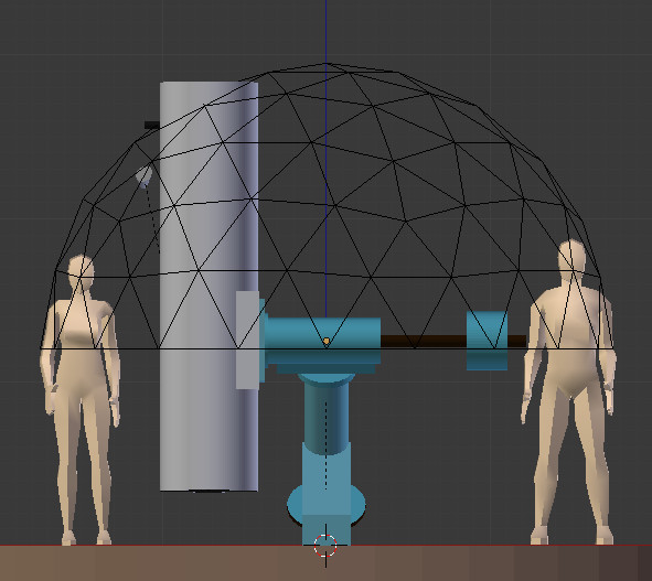

No, leda to trochu zkrátit. Pro naší hvězdárnu jsme uvažovali o tom, dát tam větší sekundár blíže k primáru a vytažený svazek ještě jednou zalomit. Sice by to pak mělo větší centrální zastínění, ale bylo by to o dost kratší a poskytovalo by to nesrovnatelně větší komfort při vizuálním pozorování (to třetí zrcátko se mělo dát naklápět podobně, jako zenitové zrcátko např. u refraktoru).
Mám toho dalekohledu vlastní virtuální 3D model (včetně montáže), pokud by měl někdo zájem, můžu mu ho poskytnout anebo udělat nějakou testovací úpravu... Samozřejmě zdarma, ten přístroj se mi taky moc líbí a budu rád, když nebude ležet ladem.
Re: Newton 500/2500 včetně robustní montáže
Napsal: 28. 08. 2017, 21:09
od HonzaStr
Tak, schválně jsem na to ještě hned kouknul. Na přiloženém obrázku je pohled, jak by to vypadalo v 3.5m kopuli...
A je jasné, že bez úprav by to nešlo. No ale s tím zkrácením, jak jsem psal, by to jít mohlo :-).
Uvažovali jsme zkrácení o 30cm, čímž by byl potřeba nový sekundár o velikosti 17cm (modelováno pro vykreslení 5cm kruhu bez vinětace), jako třetí zrcátko by snad šel použít současný sekundár. Na obrázku je zobrazený (lehce natočený) výsledný výstupní svazek (taková ta divná šedivá věc pod původním okulárovým výtahem.
Sice by to bylo trochu zběsilé, ale vyjít by to mohlo. Teda za předpokladu, že je kopule dost vysoko nad sloupem (na obrázku je dokonce patka sloupu montáže ještě 22cm utopená pod podlahou) a že vnitřní průměr kopule není o moc menší než těch 3.5m...
Ale ne druhou stranu je to půlmetr, takže zběsilosti bych úplně nezatracoval :-D.
Obzvláště ne za tu cenu.

od Howking
Vidlicová montáž by to vyřeršila. Posunutá tak aby těžiště tubusu bylo ve středu kopule. Pak by se snesla i 3 metrová.

od PsychX
mozno poviem blbost ale keby sa to posunulo viac k tej postave muza cize by sa stratil prechod na tej strane ale ziskala by sa potreba vyska v strede kupoli na tym padom by sa dala pouzit aj 3,5m kupola za istu davku obmedzenia ale nie neriesitelna.

Napsal: 29. 08. 2017, 00:07
Tab by to bylo výhodné pouze v té nakreslené poloze. Pokud nebude montáž mít křížení os ve středu kopule, tak bude dalekohled potřebovat ještě větší kopuli na druhé straně-o ten posuv. A zrovna tak když proložíš dalekohled.
