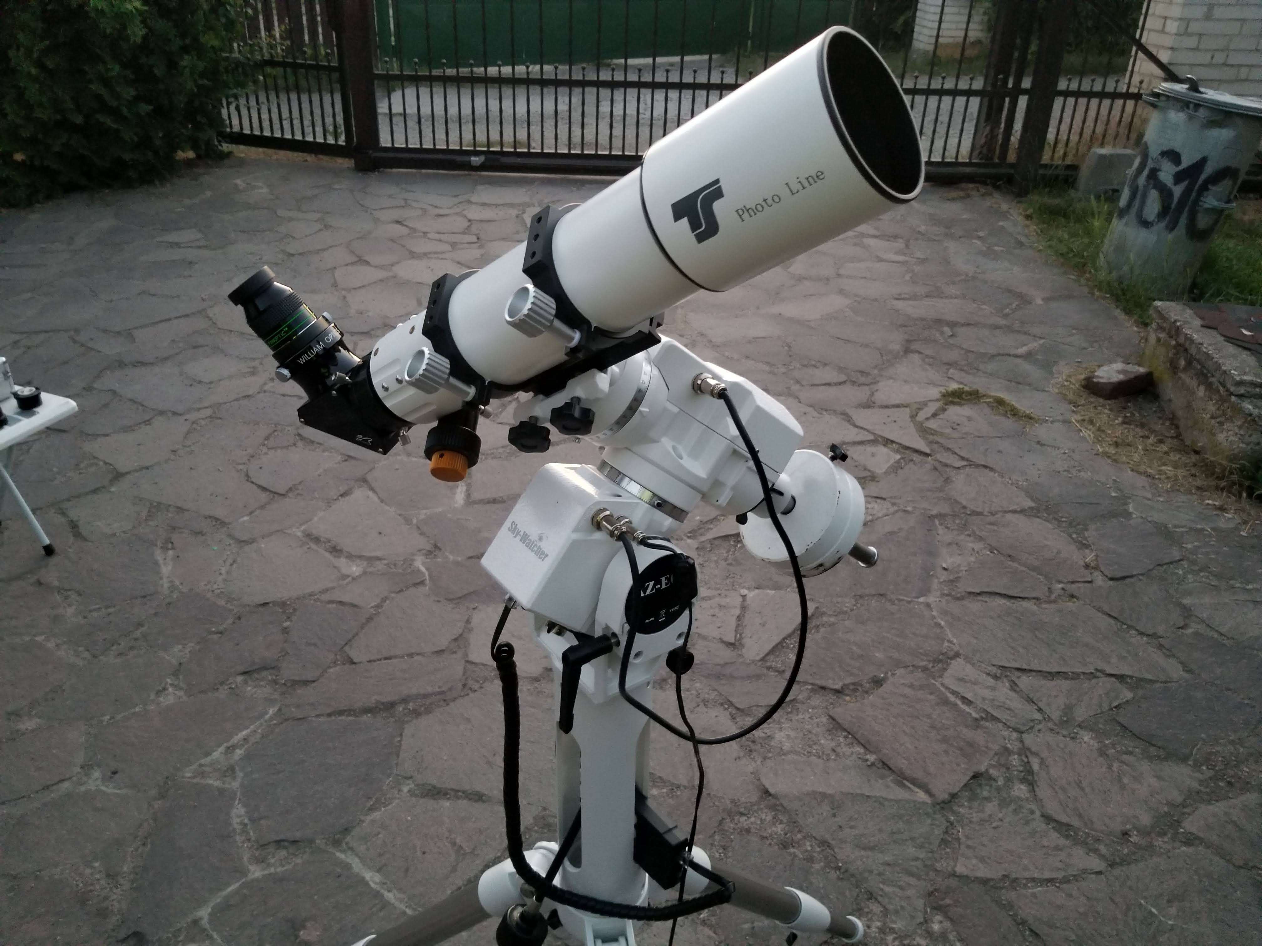

Tak jsem si v rámci této diskuse vzpoměl, že by se mi vlastně docela hodil malý unoverzální APO refraktůrek do mé sbírky.
Co čert nechtěl tak mnou doporučovaný dublet TS Photoline 80/F7 s kombinací FPL53 a Lanthanové sklo byl skladem v Supra Praha. A tak jsem si jej odvezl.
Vizuálně opticky se to zejména s Tele Vue okuláry opravdu mooc pěkné pokoukání, jak na široko Panopticem 24mm tak s 1D zvětšením s Naglerem 7mm. Při 2D s Hyperionem 3,5mm už to bylo měkkčí, ale v denním světle na anténách a podobně bez jakéhokoliv náznaku barevné vady na kontrastních přechodech. Ale nejsem zkušený pozorovatel tak své dojmy nechci moc zobecňovat. Rychlý cvak mobilem do 3.5mm okuláru: V noci jsem zatím nekoukal a snažil se (zatím neúspěšně) najít vhodný rovnač/reduktor alespoň pro pole kamery ASI1600.
Zatím nelépe dopadl SW 0.85x s přímo namontovaným T2/EOS kroužkem (55mm, kde to vypadalo na jeden ujetý roh, jinak ok).
Doporučovaný 2" TSRED 0.79 jsem zkoušel s několika vzdálenostmi rovnač-snímač (55mm, +2, +3mm podložkami) s prodlužováním vzdálenosti se to rovnalo lépe a lépe, ale pak mi došlo místo na distanční podložky (pokračování příště...).
Můj osobní favorit WO typ IV 0.8x se bohužel nedá zaostřit a budu si muset nechat vysoustružit redukci přímo na závit výtahu (s vynecháním 2" redukce). Když jsem reduktor přibastlil k výtahu lepící páskou, bylo to strašně vachrlaté a celkově křivé, ale vypadalo to slibně.
Mechanicky je dalekohled moc pěkný a 2,5" výtah s ložisky a hřebínkem jezdí parádně (v této cenové kategorii je to mimořádně povedený výtah). Rosnice se zasouvá sametově. Jen snad drobná kritická připomínka je k délce lišty, se kterou se dalekohled s rovnačem a malou kamerou nedá vyvážit. Celkově jsem hodnotím refraktor velmi příznivě, ale ještě musím dořešit správný rovnač, popř. jeho mechanické upevnění na výtah a vzdálenost k čipu. Pak teprve budu připraven jej doporučit jako vhodný malý astrograf.

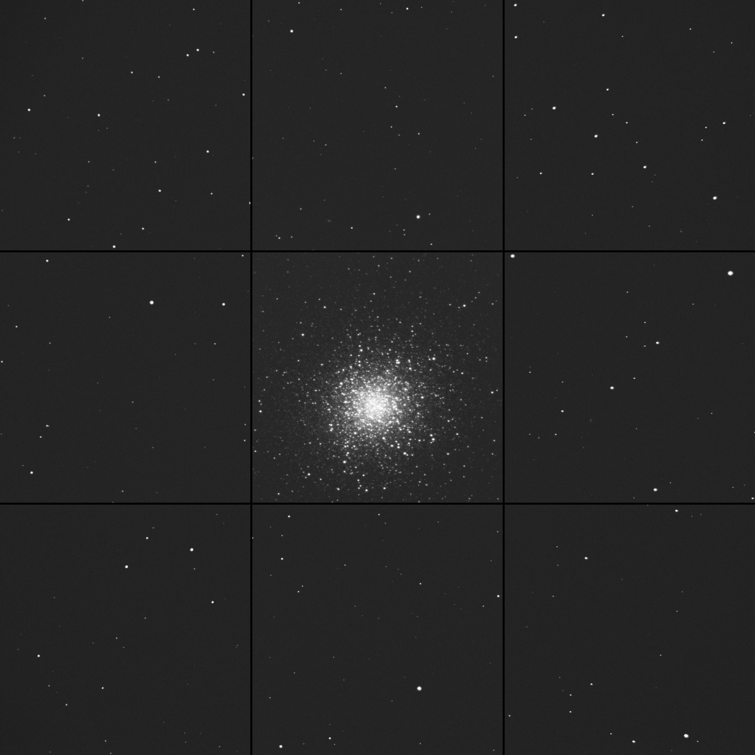

Takže okolo vzdálenosti k čipu 60mm ten 2" TSRED 0.79x rovnač začíná na TSAPO807 fungovat již celkem obstojně pro kameru ASI1600 se snímačem o diagonále 21mm:
Rychle složených 150x30s L expozic z města v noci, kdy již téměř nenastává astronomický soumrak...
Neměl jsem flaty tak jsem to srovnal SW... snad je dofotím zítra...
