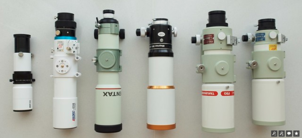

takhle nejak vypada velikostni srovnani s Borgem60, 77, pentaxem75, WO80, FSQ-85, Sky90...
