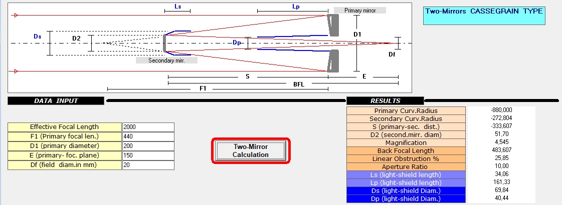

Re: Prosím o radu-Maksutov
Jen pro doplnění,nemusí se nic počítat , stačí si stáhnout program Atmos demo ( http://www.atmos-software.it/Atmos8_9.html ) a tam zadat parametry a není skoro rozhodující zdali je to Cass nebo Makcass nebo Shmidt cass. Jasně jsou to jen výpočty , ale jaká je zkutečnost ?? Musely by se znát veškeré parametry soustavy, rádiusy , vzdálenosti, průměry. Pokud to výrobce neuvede, je to jen na úrovni odhadů .Případně rozebrání a změření
Ukázaka výpočtu zhruba odpovídající C8" (primár 1:2.2) pro nevinětované pole 20mm.
- Atmos návrh-výpočet .jpg (174.52 KiB) Zobrazeno 1543 x
