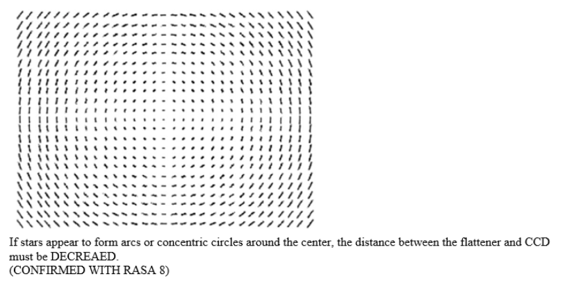

Ďakujem za rady, skontrolujem aj kolimáciu, aj tilt, aj backfocus. Ešte som vytvoril mozaiku v PI z jednej snímky, Milanove vysvetlenie mi pripadá správne, na všetkých rohoch je predĺženie hviezd z backfocusu a v ľavom hornom je najviac viditeľné aj rozostrenie zo šikmého senzoru.. Ale spravím predtým ešte test s otočením kamery o 180 stupňov, ak je to kamerou, problém by sa vôbec nemal zmeniť vzhľadom na orientáciu snímku. Asi skúsim nepoužiť 0,5mm krúžok ktorý prišiel v balení s Artesky filter adapter
Mozaika z 3min exp
Mozaika z 3min exp
porovnanie s nákresom nesprávneho backfocusu
