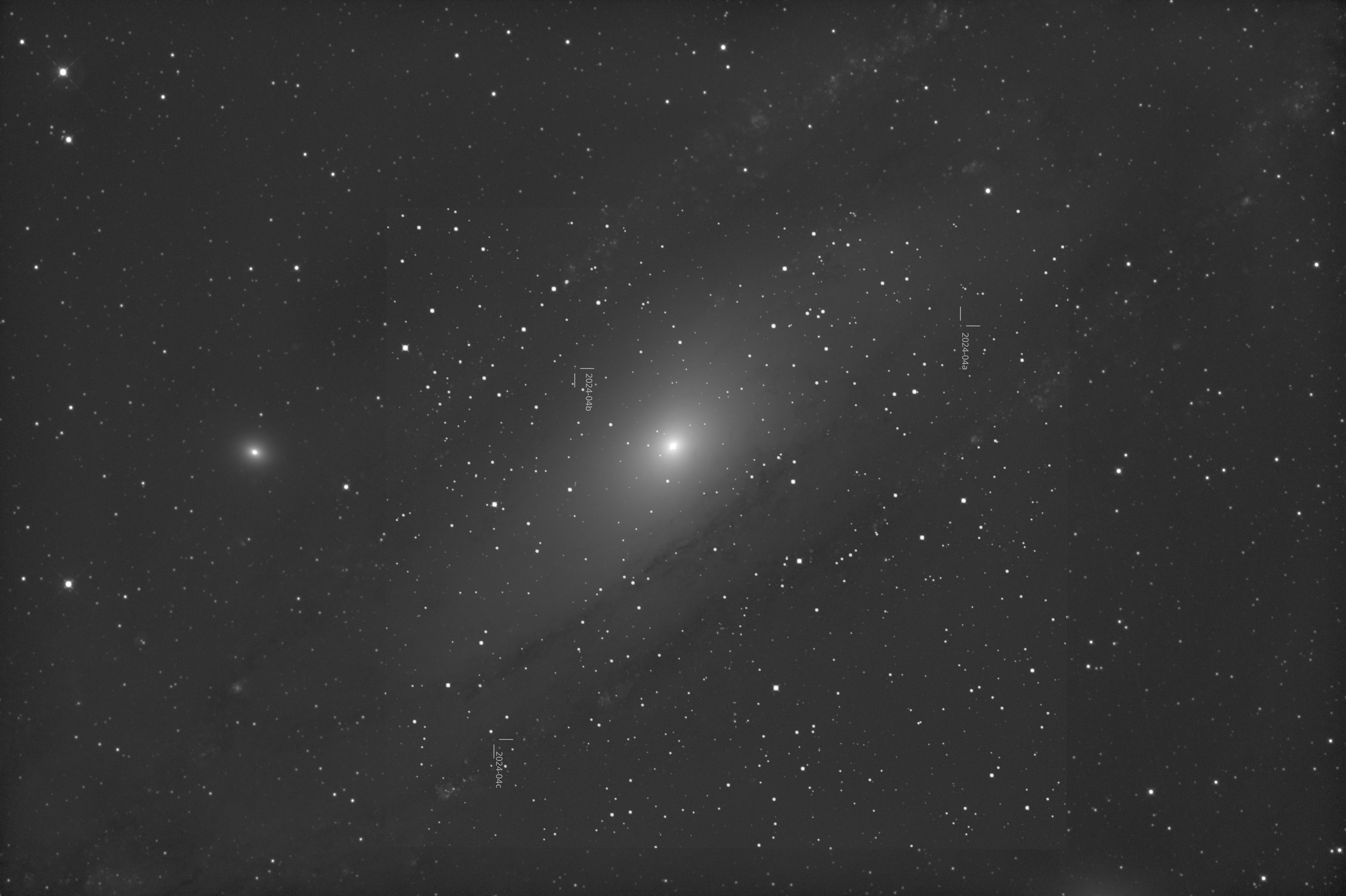

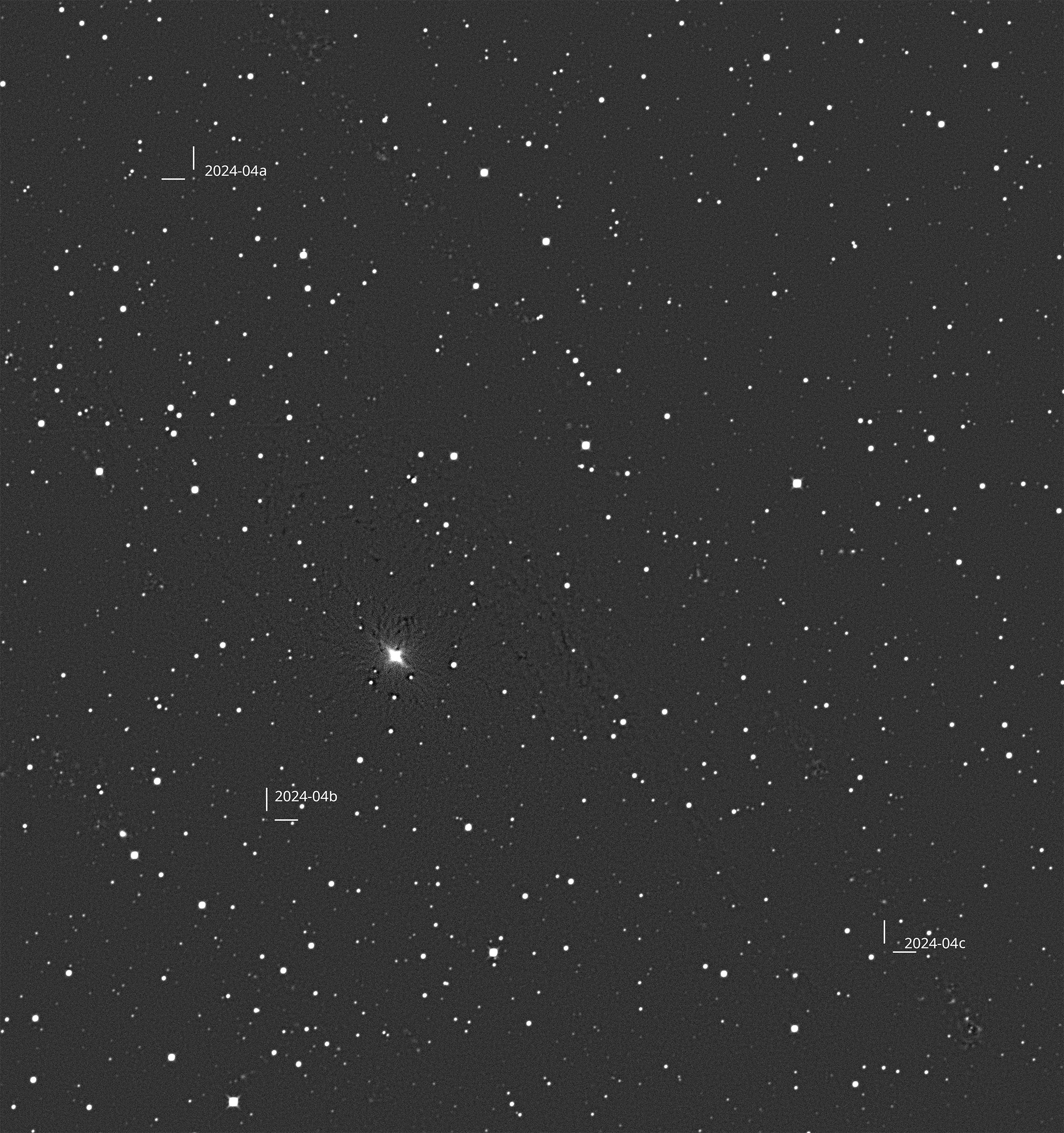

Už poněkolikáté tradičně touto dobou nad ránem fotím přes H-alfa filtr galaxii M31 v Andromedě, jakmile začne být alespoň hodinku pozorovatelná. Ve snímcích pak pak Kamil Hornoch hledá novy. On je fotí přes R filtr na 650-ce v Ondřejově a potvrzujeme to mými daty ze 400-ky. Letošní začátek sezóny byl úrodný, objevili jsme 3 kousky. Původně dokonce 4, ale jedna z nich už byla známá. Snímal jsem po dvě noci, vždy 11x10minut.
Níže Kamilův snímek prohnaný mediánovým filtrem který odečte galaxii, a ještě přidávám H-alfa snímek s promítnutím lokace jednotlivých nov ze snímku zpracovaného Kamilovým filtrem. Novy jsou ale jasně vidět i na mém jednoduše stretchnutém snímku. Primárně byly objevené z mého H-alfa, z 28.4. a následně potvrzené 650-kou a mým snímkem z dalšího dne.
Zde je Kamilův komentář:
Tak jsem to konecne domeril a dokoncil.
Nakonec ta nejslabsi z tech 4 byla znama, byla objevena loni v listopadu.
Takze nakonec jsou z toho "jen" 3 ted objeveny, coz je ale i tak naprosto
super zacatek nove sezony viditelnosti M31
Ta 2024-04b teprve zjasnuje, rano jsme udelali snimek na 65ce v R
a neni o moc slabsi nez v H_alfe a navic se to zjasneni projevilo
i z noci na noc na Tvych snimcich.
http://www.asu.cas.cz/~asteroid/3novae_2024-04.png
