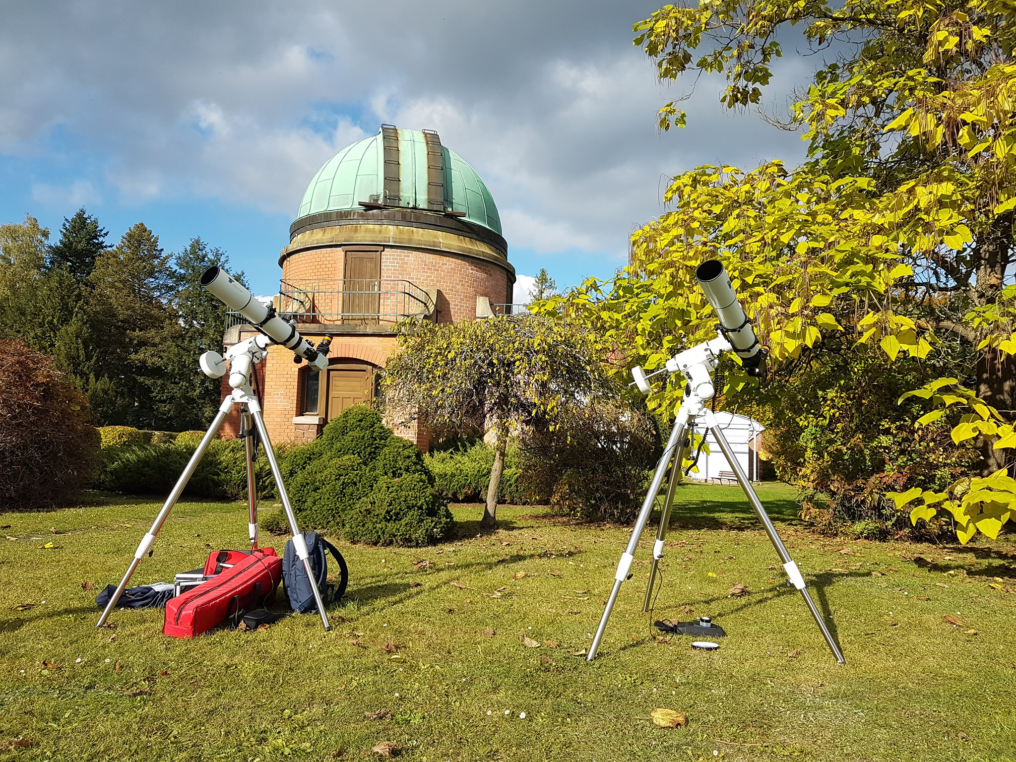

Zaujímavé riešenie 2" Herschelovho hranolu od Lacerty - pohľad zospodu napovie, kam odchádza prebytočné svetlo.
Inak hranol obsahuje ND3,0 filter a 2" okulárový tubusok. Zakúpením vhodného 2"/1,25" reduktoru bolo možné do reduktoru našroubovať Solar Continuum a urobiť porovnávačku s 2" Herschelovým hranolom od Baadera. Seeing nebol dobrý (test sme robili poobede), na Slnku bola iba jedna zapadajúca škvrna AR 12882 a štyri drobné fakule na opačnom okraji. I tak ale test Herschelových hranolov vyšiel 50/50 - veľmi podobný obraz v oboch dvoch; rozdiely som nezaznamenal.
