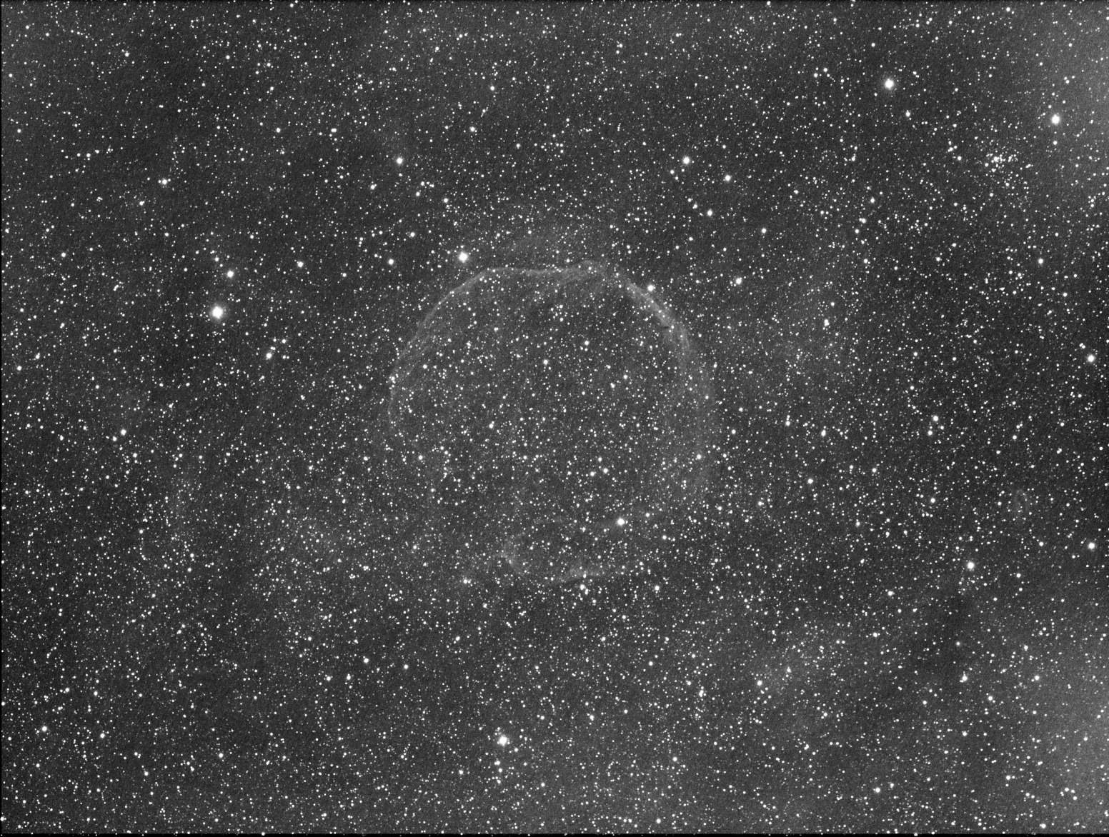

Přidám ještě jeden snímek objektu CTB-1 resp. Abell 85, o kterém jsem nevěděl a navedl mě na něj právě Martin Myslivec na MHV. Snímek je z C-925 + HS + ASI1600Mono v bin 3x3 tak, jak ho nastekoval bez FF a DF SharpCap:
V tu chvíli jsem pochopil. že atlasy, které používám asi nebudou stačit :(
