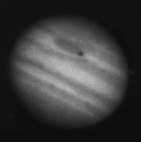

Snímek Jupitera refraktorem Lickovy observatoře, průměr 91 cm, tři roky po jeho uvedení do provozu. Rok 1891.

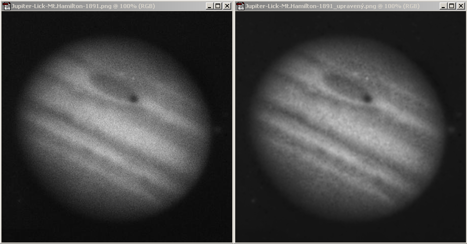

KpS píše:Snímek Jupitera refraktorem Lickovy observatoře, průměr 91 cm, tři roky po jeho uvedení do provozu. Rok 1891.
Zkusil to už někdo digitálně zpracovat?
Jen takový nástřel v Photoshopu, ale určitě by to šlo mnohem lépe :-)

Snímek #19 s Ganymedem a jeho stínem ukazuje, že GRS skutečně byla v té době dvakrát delší, než je dnes. Nevím jaká byla expozice, ale seeing musel být perfektní. Snímek je z 20. srpna a je posledním (pátým) z té noci.
Digitální zpracování může snížit šum, ale nemyslím si, že by bylo možné nějak vytáhnout další podrobnosti. Je to podobné jako v případě, že bychom nyní měli z kamery jediný snímek. S ním toho moc nenaděláme. Jiná je situace, když snímků je víc. Existuje databáze BDIP. Např. pro 27.9.1892 uvádí z Lickova refraktoru 48 snímků. Některé jsou od sebe jen dvacet sekund, ale celkově jsou roztažené na několik hodin. Jednoduchá derotace ve WinJupos by na to nestačila. Lze však vytvořit mapu z překrývajících se částí, tu doostřit a z ní pak vytvořit snímky, nebo animaci. Bylo by to hodně pracné a nevím, jestli se o to už někdo pokusil. Určitě by to však stálo zato.

No, zajímavý námět na dlouhé zimní "plýskanicové" večery. Také jsem to zkusil, chtělo by si to ještě trochu pohrát s jemnými detaily...... Alespoň příklad pro dnešní počítačové možnosti.
Jupiter-Lick-Mt.Hamilton-1891 (PS+Topaz Labs).png (250.81 KiB) Zobrazeno 6464 x

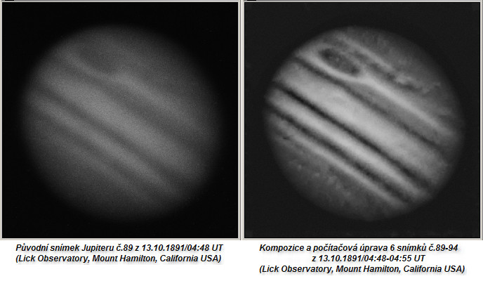

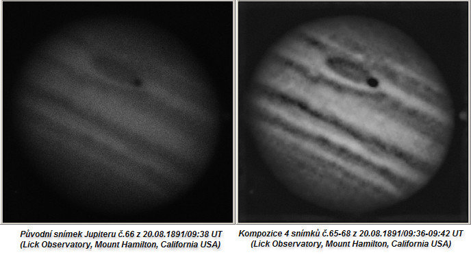

Tak jsem se trochu pohrál s těmi původními snímky se zaměřením na vytažení pokud možno, co nejlepších detailů. Sice nic moc, snímků je přeci jen málo (dnes jsme z našich nasnímaných videí zvyklí na menší podrobnosti). Ale i tak je zcela zřejmé, že rudá skvrna byla opravdu téměř 2x větší s jasnějším středem a tmavším olemováním (něco podobného jako na snímku z HST z kamery WFPC2 1995, jen trochu větší, viz. snímek z MilANova příspěvku). Myslím, že přímo v okuláru viděli naši dědové podstatně lepší podrobnosti, než byli schopni v tehdejší době zaznamenat. Vždyť i fotografie byla tehdy de-facto ještě "v plenkách" a tomu odpovídaly i expoziční časy - v řádu sekund, takže seeing udělal své. Vzhledem ke kvalitě původních snímků, předpokládanému rozlišení a celkovému počtu 4-6 snímkům s časovým posunem 6-7 minut, byla kompozice pouze jednoduše složena bez jakékoliv derotace a následně použity algoritmy a filtry pro vytažení detailů. Originální snímky použity z internetových stránek databáze "Base de Données ď Images Planétaires/database Jupiter", Lick Observatory, Mount Hamilton, California USA 1891.

Pěkná práce! Je vidět, že GRS byla v té době na délku skutečně dvakrát větší. Citlivost desek byla posunuta hodně do modré a tehdy to i za cenu delší expozice částečně kompenzovali snímáním přes žlutý filtr. Ale i tak tehdejší snímky přibližně odpovídají těm dnešním za B filtrem. Tmavá oblast GRS tak znamená světlo převážně ve žluté a červené části spektra.
