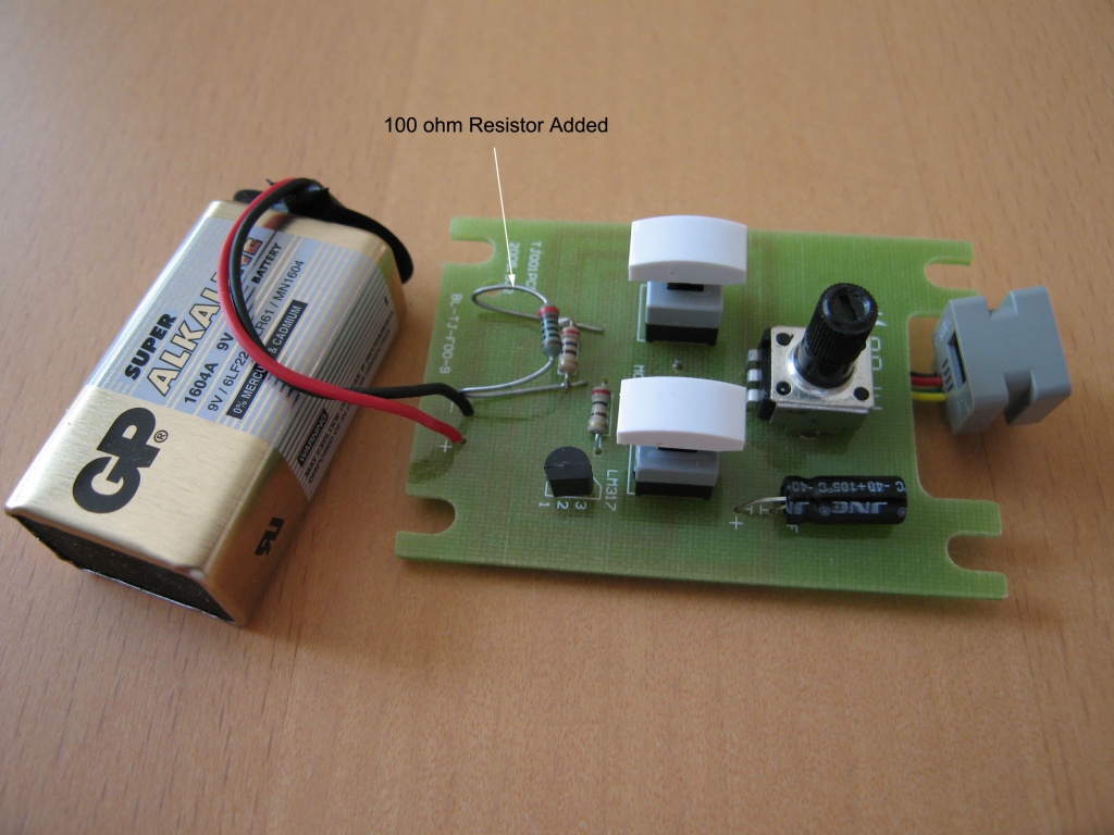

Ostrenie sa da zjemnit pridanim jedneho odporu v elektronike ovladaca. Nasiel som to niekedy davnejsie na nejakom zahranicnom fore, ale teraz to uz neviem najst... Ale po tej modifikacii sa da ostrit velmi jemne.
Re: ACC/SKY MOTOROVÉ OSTŘENÍ 1.25”
Napsal: 30. 05. 2017, 18:52
od palkog
Nasiel som povodnu diskusiu o modifikacii ovladaca: https://stargazerslounge.com/topic/8866 ... tofocuser/
