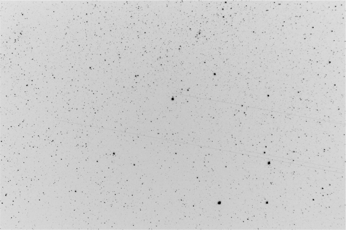

prikladám kompozitný záber súhvezdia Lýry so satelitmi v zábere. Väčšinou išlo o Starlinky, presnejšie identifikovať to neviem.
Dátum: 19.6. 2022, 01:29-0207 LSEČ; Tesárske Mlyňany (N:48.33; E18.35)
Fotené Canonom 350D + objektív m42 Pentacon 135/2.8@4.5. Expozícia 30s v 2s intervaloch. Stack v DSS, úprava vo Photopea.
Michal
- 20220619_Lyra_invert.jpg (438.12 KiB) Zobrazeno 15047 x

analyzoval som iné zábery z fotenia, ale vo formáte jpg. Zabudol som prepnúť na RAW.
Časť súhvezdia Hadonosa ( beta a alfa Oph), zložené v StarStax-e. Úprava vo Photopea.
Dátum a čas: 18.6. 2022, 00:37-00:42 LSEČ.
Fotené: Canon 350D + Canon 50/F2.5 + Minitrack LX2. Expozícia 25s v 2s intervaloch. ISO 400. Miesto: Tesárske Mlyňany (N 48.33; E: 18.35).
Nepodarilo sa mi identifikovať satelity, ale odhadol som vzdialenosti na 700km, 1400km a ca 6500km. Našiel som aj slabé stopy, ktoré by mohli patriť
satelitom na GEO orbite.
Michal
- Hadonos_18062022_satelity
- Hadonos_18062022.jpg (343.38 KiB) Zobrazeno 15029 x

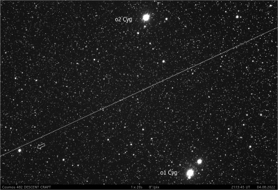

Re: Družice
Ahojte,
zatiaľ sa mi nepodarilo odfotiť tento satelit , Cosmos 482 Descent Craft (1972-023E; 198x1883km; i: 52°) a tak som si ho pozrel aspoň vizuálne (Dobson Flex 130/650; 25x).
Vhodný prelet (00:06-00:24LSEČ) bol krátko po polnoci. Najprv som skúšal ho zazrieť pri prelete okolo M3 o 00:10 LSEČ, ale nevidel som ho asi kvôli nízkej výške pozorovania (16°).
Za 4 minúty bol prelet okolo hviezdy Nekkar ( beta Boo, výška už 36° ) a tam som si ho "počkal". Objavil sa ako slabá hviezdička a rýchlo (2-3s) preletel zorným poľom (2°). Vzdialenosť 2565km. Sledoval som ho až pokiaľ mi nezastrel výhľad okno paneláku.
Pri presvetlenej mestskej oblohe (Nitra) som bol prekvapený, že som niečo uvidel. Potom sa "bavil" sledovaním Starlinkov letiacich okolo Arktúra, občas mal letieť aj Oneweb, ale ten som už nevidel.
Viac informácii o tomto satelite ( zostupný modul sovietskej družice Venera 8 z roku 1972):

Využil jsem tvůj nápad s tímto satelitem a tady je dnešní fotka
Cosmos 482 Descent Craft, vzdálenost 1750 km

Ahojte,
to Milan: pekný a inšpiratívny záber.
Ja som fotil dnešný prelet, konkrétne od 00:50 do 01:08 LSEČ. Mal som vytipovanú oblasť preletu o 00:01 LSEČ v súhvezdí Herkula, medzi zeta Her a M13. Lokalita: Tesárske Mlyňany.
Zostava: Canon 350 + Minitrack LX2 + Pentacon 135/3.5@2.8. Expozícia 20s v 3s intervaloch, ISO 1600. Stopu satelitu som našiel na troch záberov ( 9.8"/px). Vzdialenosť: 2333km.
Spracovanie záberu: Iris (dekódovanie raw záberu do BW), orez, zmenšenie. Viac som z rawu nedostal alebo robím niečo zle, neviem. Na ostatných záberoch (50ks) som našiel stopy po ďalších štyroch satelitoch ( Cosmos 1844; Oneweb?, Iridium 44 tum a Globalstar 35?).
Prelet som sledoval aj binokulárom 10x50. V Herkulovi mi satelit "utiekol" , ale počkal som si na neho v súhvezdí Delfína o 5 minút neskôr.
Michal
