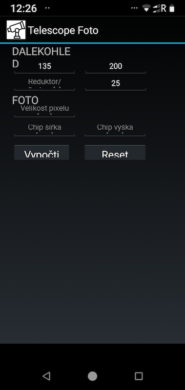

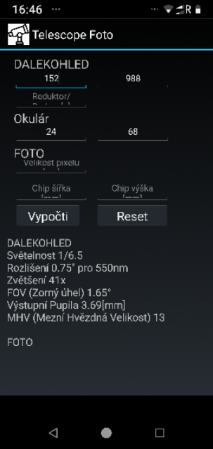

Udělal jsem si svoji první apku pro Android - pro některé základní výpočty. Je ke stažení Telescope foto.
Pro její instalaci je nutné povolit volbu Neznámé zdroje - stačí jen na dobu instalace. Pak ji raději zase zakažte.
Zkoukněte to prosím zkušenější jestli tam nemám nějakou botu :?.
Zkoušel jsem to na Android 6 a 7 - ty mám.

Na Android 8.1 display rozlišení 2280x1080 je to takové ořezané. Pro výpočet zorného pole dalekohledu s okulárem ještě potřebuješ znát zdánlivé zorné pole okuláru. Pokud budeš mít náladu tak bych tam dodělal minimálně databázi běžných kamer a DSLR na trhu.
Doplním pro inspiraci, že tahle kalkulačka se mi líbí asi nejvíce.

Dík za připomínky a námět. Opravil jsem snad i to zobrazení - oprava je na stejném místě.

To už je lepší, ještě tam haprují ty závorky s jednotkama.
Příspěvky: 13105
Re: Zorné pole dalekohledu
#22
Podle mě docela šikovná aplikace, řada programu sice umí zobrazit zorné pole, ale musí se tam ručně ve stupních zadat.
