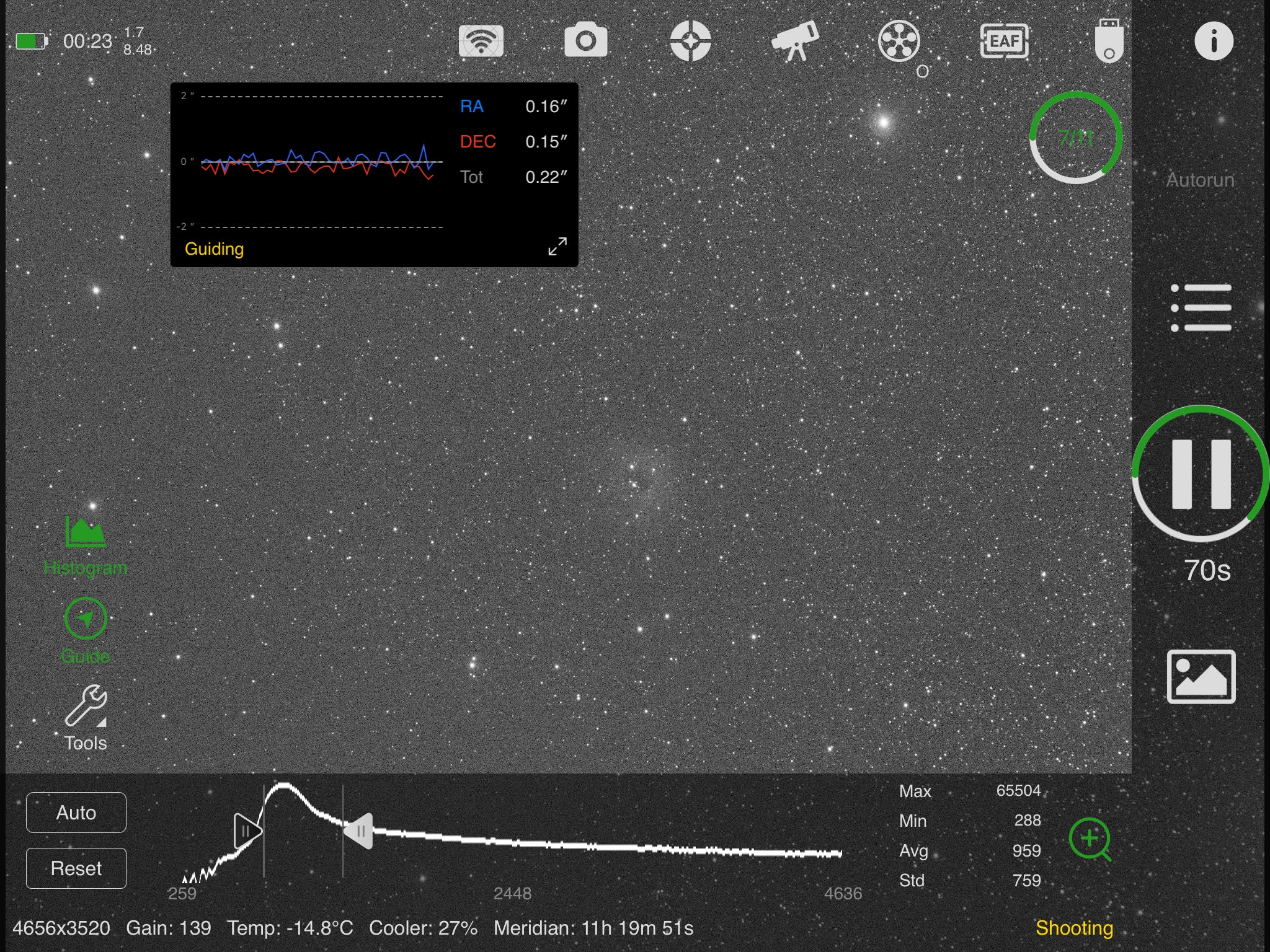

Můj pokus o SH2-170 ze včera 10. 10. 2021, na Skuhrově
Celestron EdgeHD 9.25" f/2.2 Hyperstar V4
ZWO ASI1600MM cool:
30x180sec Ha - 2“ Baader Highspeed f/2 6.5nm
30x180sec Oiii- 2“ Baader Highspeed f/2 6.5nm
30x180sec Sii - 2“ Baader Highspeed f/2 6.5nm
ZWO ASI294MC Pro:
30x30sec UV/IR Cut - 2" Optolong
Hujer.Net

Romane, to ti ujížděla pointace v RA nebo to dělá neseřízená optika ?
RomanHujer
Příspěvky: 496
Re: Sh2-170
#25
Příspěvek od RomanHujer »
MilAN píše:Romane, to ti ujížděla pointace ...
Milane co se ti nezdá ?
pointace fungoval na místní poměry velmi luxusně
Hujer.Net
Příspěvky: 25340
Re: Sh2-170
#26
Ten graf pointace vypadá pravdu luxusně, zvláště, pokud takhle držel stále. Já tam vidím protažení ve směru RA, zvláště poznatelné na jasných hvězdách. Nezkoumal jsem to ani neměřil, na originálním snímku bez jakéhokoliv zvětšování či úprav se toho oči nějak chytí na první pohled. Možná to večer pro moje oči bylo výraznější ( nebo kreslí šišatěji :) ) , ale je to tam i teď.

Hm Milan je fakt ostrovid lebo ja vidím to pretiahnutie len hore vpravo aj to nie v RA smere ale radiálne zo stredu. Inak veľmi pekný snímok.

Je to úplně jasné, je to neseřízení optiky , rohy jsou různé nakloněné . Ovalita je kolem 0,8-0,9 tak to je podle kritéria excentricity 0,4 vyhovující, podmínka ovalita=0,77 ex= 1-0,77 ^2 =0. 4. Ve středu je ovalita kolem 0,9 velmi slušné. Není problém si snímek zkopírovat a v Pixi změřit, jako jsem to udělal já .

No lépe to mé STC s Hyperstarem podle hvězdy seřídit neumím :-( - Hotech HyperStar Laser Kollimator nemám :-( Navíc mám dosti silný astigmatismus tak to očima lépe nedám :-(
nou: kde se ten graf v pix dělá ?
MilAN: pokud to dokážeš lépe seřídit tak se můžu u tebe s mým strojem někdy zastavit
