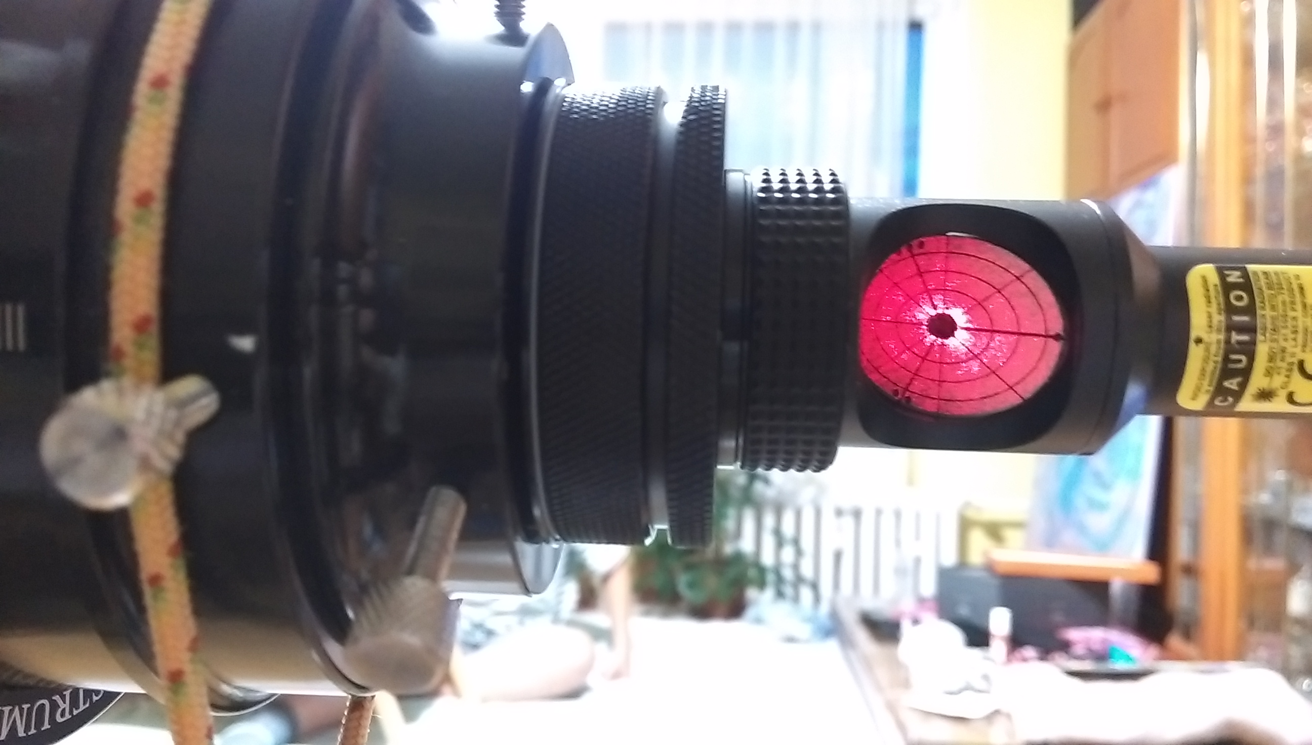

Vedel by si nejako určiť, aký vplyv na to môže mať uchytenie o to drevo? Pri meraniach v hodnotách stotín mm by som osobne ani tomu drevu neveril. Aktuálne tiež riešim problém - analýzu toho čo sa prehýba a ako. No a následne rovnako zložitú úlohu, ako to napokon eliminovať. Najprv som zistil, že maximum priehybu robilo príliš voľne uložené zrkadlo. Pri naklápaní sa celý primár hýbal a výsledok bol zlý. Teraz som primár upevnil s minimálnymi vôľami a pri meraniach laserom sa mi ukázalo, že všetky viditeľné problémy zmizli. Mal som ešte podozrenie, že pri tlaku na výťah sa prejavuje nejaká torzná deformácia v osi tubusu. Včera som spravil experiment zavesením 2kg na výťah a ukázalo sa, že tlak rukou bol výrazne silnejší. Pri zavesení závažia na konec výťahu a pri jeho odvesení sa laserový bod ani nepohol. Práve som ale zistil, že kamera, filtrové koleso a korektor majú spolu cez 3kg, tak skúsim dve fľaše (2+2kg). Ak to bude dobré ostáva mi to teda ešte raz odmerať priamo na hviezdach, pretože drobné odchýľky laserového bodu už nie sú okom pozorovateľné, no môžu mať vplyv na kresbu.
Porovnanie kolimácie so záťažou 2kg a bez záťaže.

Lukáš, prosímťa načo je ten biely špagát od pätky k filtrovému kolesu? Nejaká poistka?

Já si myslím, že na kolimaci je ten laser sdobrá pomůcka. Ale vzhledem k tomu, že jeho stopa je nějakých 1,5 x 3mm, tak chtít s nim měřit průhyby a podobné věci, kde jde o setiny mm, je celkem k ničemu. Tam by bylo potřeba skutečně laser s dělící kostku a měřícím oklárem , nebo strojařsky - hodinkový indikátor. A upevnit jak měření, tak tubus na něco masívního, natvrdo. A teprve s tím hýbat a naklánět.

Ten laser samozrejme považujem aj ja len ako orientačný postup. Veď preto som na záver písal, že finálne meranie musí byť na hviezdach, pretože tie stotiny milimetra (možno ani desatiny) okom neurčím. Len sa musím odhodlať to celé už X-tý krát vyniesť von, poskladať a v noci merať... A napokon ráno do práce a efektívne niečo robiť. ;)

Funtomas:
Čo si ty nevšimneš! :lol: Presne tak ako píšeš, je to poistka, lebo korektor je uchytený iba 1 šróbom. Druhý šrób "poistný + lepšie stiahne korektor" plánujem spraviť ako som ukázal na snímku:
