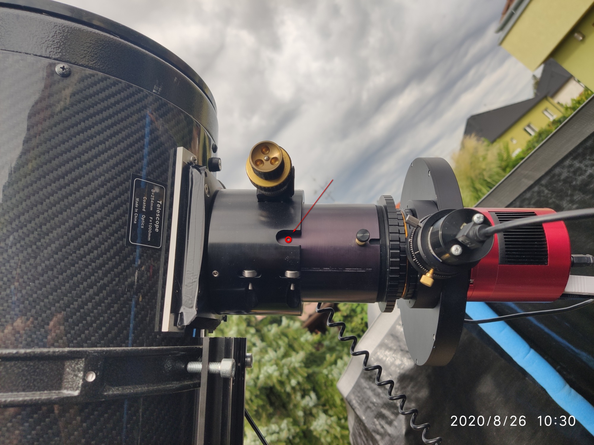

Re: Prosím poraďte
Poprosil by som nazor na uvedene dva snimky:
https://drive.google.com/drive/folders/ ... sp=sharing
Robene su hned po sebe iba s rozielom ze som otocil korektor s kamerou o 90 stupnov.
Myslim si spravne ze hlavna chyba je v kolimacii?

Re: Prosím poraďte
Lukáši , ano není to zkolimované , ani jeden snímek . Korektor je nakloněn na pravou stranu (tedy fyzicky na levou ),která se odklání od dalekohledu . Jak máš korektor připevněn ? pokud jen zasunutím , tak to může být v tom . Ta levá fyzická byla kde vůči zemi ? Pokud k zemi, tak se to mohlo vyklonit vlastní vahou . Pro odzkoušení stačí povolit nějaké šroubení před korektorem (pokud je) o 5-10 mm po obvodě a diky vůli se to vykloní , podle toho si pak uděláš obrázek jak se to naklání .

Re: Prosím poraďte
Korektor mám pomerne slušne vytesnený/zasunutý vo výťahu, ale pritiahnutý je iba jedným šróbom.
Včera som rozkolimoval/skolimoval asi 5x a stále to isté.
Prípadne ako sa dá zistiť či sa ohýba korektor/výťah alebo výťah tubus?
PS: Robilo to aj keď som tam mal čisto 1600ku s korektorom - bez FW a OAGu "o 1kg menej".
http://astrofotky.cz/~Nestak
Re: Prosím poraďte
Jak jsem napsal , pokud to nejde v tom šroubení , tak zkus udělat volnější to vytěsnění , aby se to mohlo naklonit . Nastav kolem zenitu, udělej snímek , tam kde došlo k odklonu , tak na té straně fyziky budou ovály na snímku opačně.
Kolimace bez zatížení ,je podle mne na nic , obzvlášť když to náš jen vytěsněné . No pro zjištění vyklonění výtahu vůči dalekohledu, tady liště, je následný . Udělej si trojúhelník z cca 25-30 mm L profilu , tak velkej, aby se dal přidělat k liště a sahal dál za kameru . Na konec dej setinové hodinky, tak aby se opíraly o konec kamery . Pak stačí dalekohled položit (kameru vzhůru ) , postavit a sledovat změny. Tak zjistíš tuhost výtahu . Samo že s celou výbavou.

Re: Prosím poraďte
Prvé dve snímky boli na hviezdu Caph okolo 10tej hodiny "východná obloha".
Tu je jedna snímka Vegy okolo pol jednej "západná obloha":
Rozostrená je stále pravá strana snímku.
Uvažoval som že by som navŕtal závit do šachty výťahu "foto", cez ktorý by som dodatočne prišróboval korektor v ďalšom bode. "na fotke je výťah maximálne vytiahnutý, pre zaostrenie je povytiahnutý na 1/2".
Moc si neviem predstaviť to s tým L-profilom pri mojej zostave - viď. foto.

Re: Prosím poraďte
Lukáši, tady jsem to vložil do toho tvého snímku . Červená je ten trojúhelník (přepona není nakreslená ) , modrá hodinky .
- Nákres-úhelník.jpg (530.09 KiB) Zobrazeno 1244 x

Re: Prosím poraďte
Takto by som to mohol skúsiť, len nemám setinové hodiny. Dali by sa nahradiť digitálnou šublerou s presnosťou 0,01mm?
Čisto teoreticky, ak by bol priehyb kamera/lišta okolo 0,1mm za predpokladu pri prevrátení o 180st, bolo by to zaznamenatelné na snímku?
Re: Prosím poraďte
Šuplera má problém ,že ji nemusíš pokaždé nastavit stejně kolmost a tlak . No do té 0,1mm by to asi nevadilo , já jsem to měl v rozsahu 0,03mm .
Neotáčet o 180°, ale jen o 90°, položené a postavené . Je to jen ověření vyklonění výtahu vůči té liště . Když vezmu 0,1mm na cca 200-250mm- vzdálenost konce kamery , tak to je jen 0,03° . Naklonění korektoru by nemělo překročit 0,05°. Vlastně ty máš full , tak to by asi bylo těch 0,03° na hraně .
Vlastně skoro žádný korektor dokonale nekoriguje , vždy zůstává zbytkový astigmatizmus a částečně i sklenutí pole. To se právě projeví v rozích snímku . Obě vady stoupají s druhou mocninou , tedy při 14mm od osy budou 2x větší než při 10mm .
