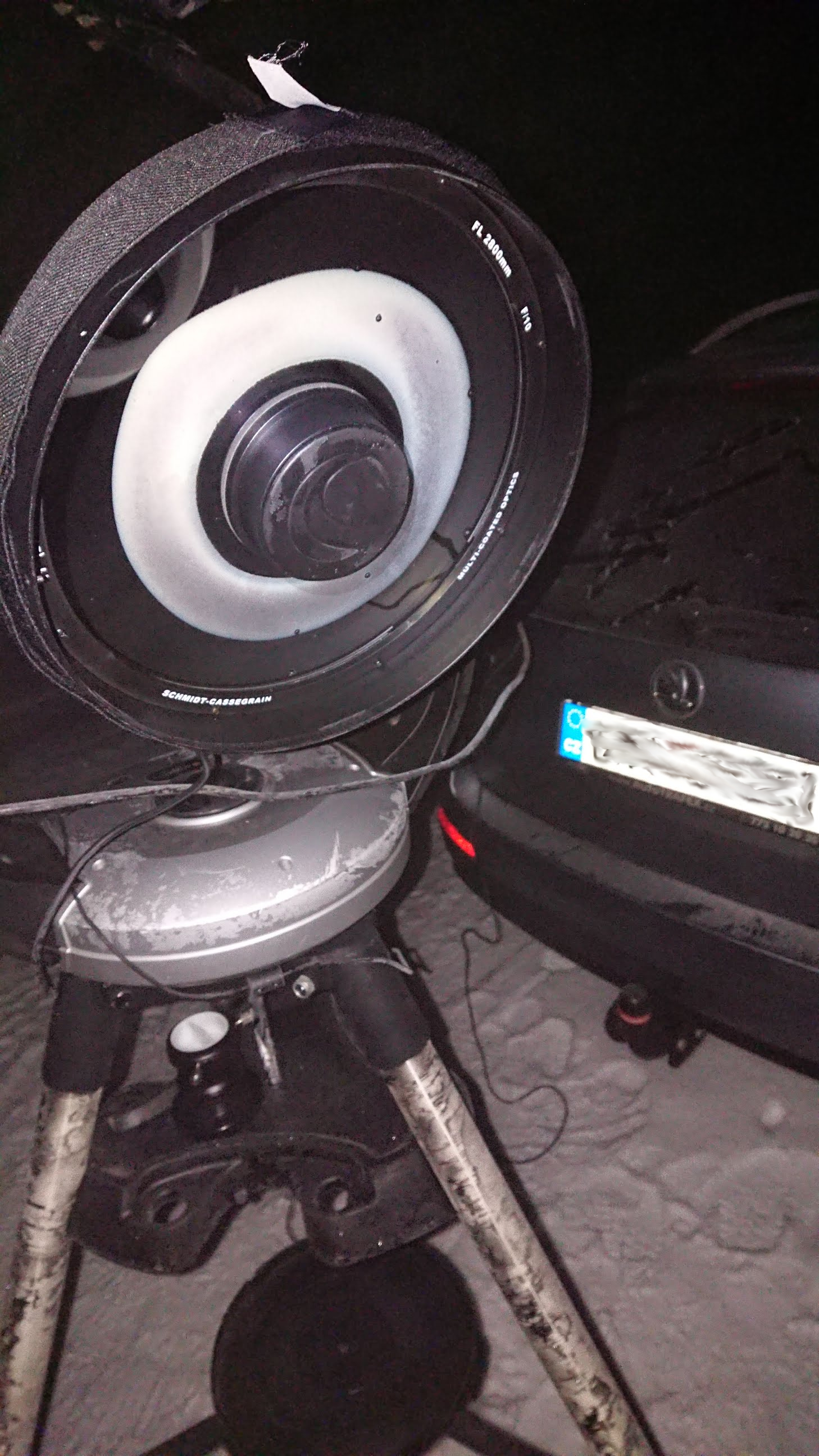

Namrzání SCT zevnitř
Napsal: 07. 02. 2019, 17:53
od jentzek
Zdravím Hvězdokuky,
během včerejšího skvělého počasí jsem narazil na problém s tvorbou námrazy na vnitřní straně korekční desky.
Vyhřívání naplno, vnější strana suchá, vnitřku nepomohlo ani cca hodinové "odvětrání" zespodu, resp. seshora.
Zkusil jsem tedy v chladné místnosti přes noc odšroubovat přírubu okuláru, zakrýt, dát horem, vyhřívání dát naplno a nechat tubus, a hlavně desku prohřát, a vlhkosti se zbavit, poměrně i bez znatelných fleků na desce.
Bylo to řešení nebo je třeba podniknout ještě něco dalšího?
Uvědomuji si, že soustava není úplně těsná, že tam během teplotního vyrovnání něco může proniknout zvenku.
Díky za rady ;)
Re: Prosím o radu...................
Napsal: 07. 02. 2019, 18:03
Viděl bych to na to, že dalekohled šel z velkého tepla do velké zimy. Chtělo by to možná nějaký mezikrok na temperaci -nechat vyrovnat v jiné teplotě delší dobu. A určitě rosnici
Napsal: 07. 02. 2019, 21:24
Hlavně už může být po více cyklech transportu teplo/zima a zpět uvnitř nashromážděná nadměrná vlhkost. Dal bych dalekohled na delší dobu do nějakého místa, kde je více teplo a hodně sucho, a nechal otevřený okulárový výtah, aby se vlhkost vysušila. A nebo do výtahu strčil na několik dnů pylíček s vysušeným silikagelem, a výtah naopak zakrytkoval, aby se nadměrná vlhkost uvnitř pohltila.
A příště při převozech z chladu do tepla vždy výtah důsledně zavíčkovat, aby se nemohla postupně vlhkost kumulovat opakovanou kondenzací vlhkého vzduchu uvnitř. Že to není úplně těsné, a že tam vždy něco pronikde je jasné, ale je potřeba to omezit.
Topení do desky ai rosnice už nyní problém moc nevyřeší. Když ji ohřeješ, námraza sice zmizí, ale ta odpařená voda vykondenzuje a zmrzně jinde, typicky na vnitřní plechové stěně. Po roztátí doma steče někam a postupně se vypaří do prostoru tubusu, kde ja pak zvýšená vlhkost, a při dalším mrazu se celý postup zopakuje. Zase někde vymrzne.
Napsal: 07. 02. 2019, 22:07
Problémem je, že i zdánlivě suchý vzduch v teplé místnosti obsahuje absolutně více vody, než vlhčí vzduch v nižší teplotě. Pokud nechám dalekohled třeba na chodbě nebo ve sklepě, vlivem netěsností se vlhkosti srovnají a potom při vytažení ven nedojde k takhle silné kondenzaci a namrzání . Vnitřek dalekohledu je potřeba vychladit a nechat dobře odvětrat. A pokud mám dalekohled trvale ve vnějším prostředí v kopuli, k nějakému namrzání zevnitř nedojde vůbec.
