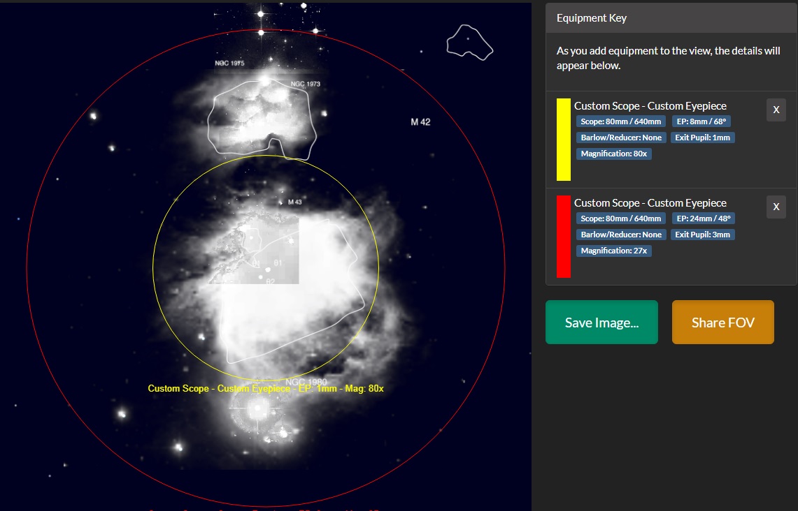

K tomu Bresser 80/640 je okulár PL26mm(fov minimálne 48°) čo dáva zväčšenie cca 25x, výstupnú pupilu 3,2mm a zorne pole cca 2°. Nieje to na vyhľadávanie objektov dostačujúce ?
AZ-EQ6, SW ED80, Canon 600D mod., ZWO asi120MM, AZ3, SW R120/600, Kowa 8x30 YF ,Omegon 2.1x42, MAK180, goto dobson
Příspěvky: 25216
Re: Výběr dalekohledu
#1470
Vzhledem k 1 1/4" OV a příslušenství to je rozumné optimum. Jak kvalitou zobrazení, tak velikostí zobrazeného pole. A jako vyhledávající okulár s dobrým zobrazením a dobrým komfortem při pozorování , bych o ničem jiném ani neuvažovat.
