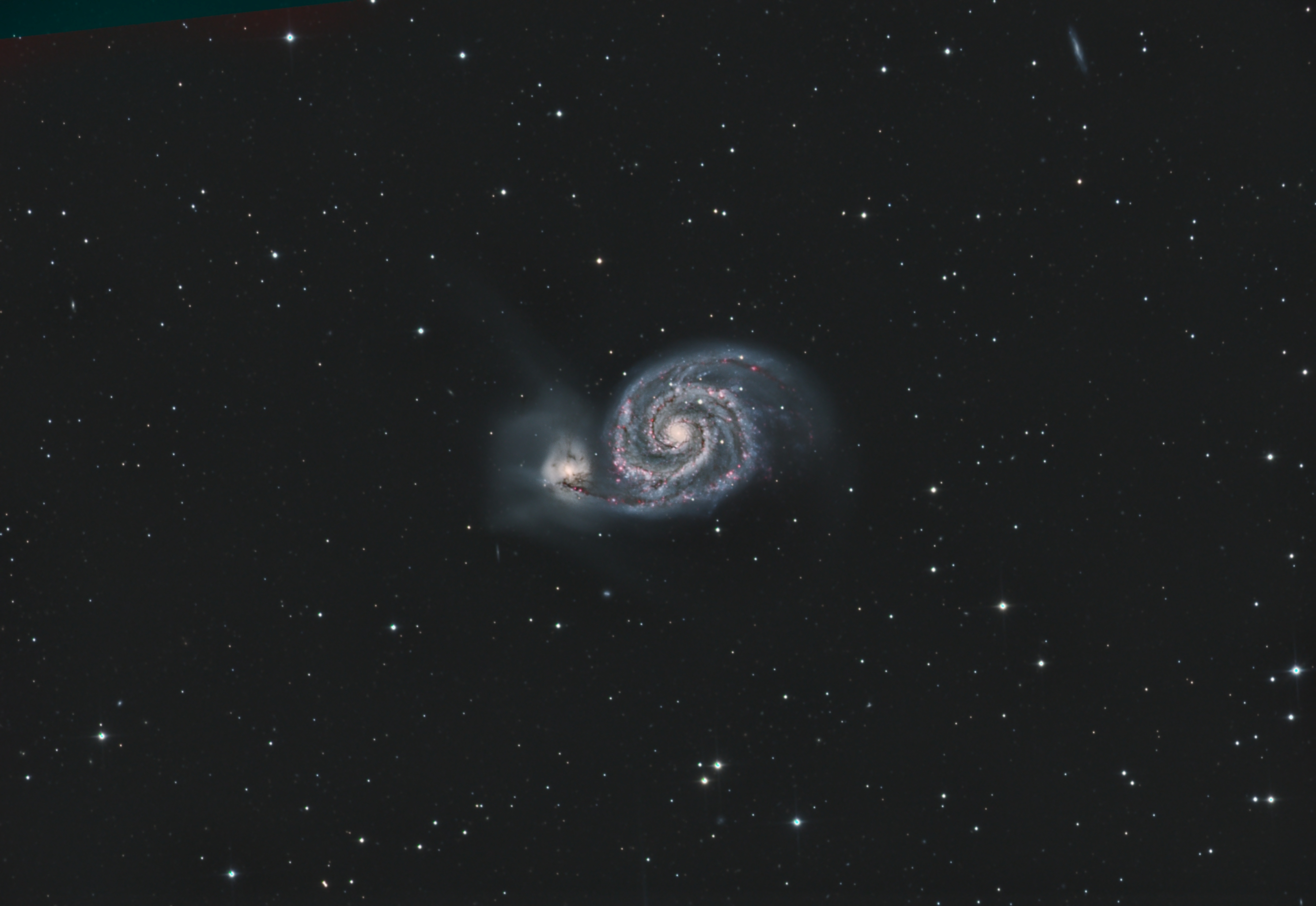

Osel píše: 06. 04. 2022, 19:10 M51 z ASI294MM Pro
https://www.uschovna.cz/zasilka/WZII3FZTBETCFLRR-RJP/
L - 86x300s., R - 30x300s., G - 29x300s., B - 27x300s., HA-36x600s.
celkem 2 GB dat
K tomu darky k ASI 300 s.
https://www.uschovna.cz/zasilka/WZD9LXD77VP9CWTV-5E8/
200 MB
darky ASI 600s.
https://www.uschovna.cz/zasilka/WZJ9U6KB664ARZ8C-A8S/
140 MB
Ahoj Láďa!
Upršané počasie, takže som Ti prebehol M51 (ASI):
- DBE, histogram, ACDNR, čiastočne Photometrická kalibrácia farieb, čiastočne HDR, zvýraznenie lokálneho histogramu, zaostrenie.
Neriešil som: vľavo hore chýbajúcu časť fotky - asi treba ešte orezať.
Farebné stredy hviezd - píplačka napr. v Gimpe.
Farby vyšli takéto... viem... tá modrá :( Ďalej by som to len kazil, takže som to nechal takto.
Ďalej som sa neodvážil zaostrovať.
Mne sa to páči 8-)

Ahoj Alex.
No to je zase paráda :o .
Detaily a zachráněné hvězdy do kulata. Klobouk dolů.
Děkuji za tvůj čas. ;)

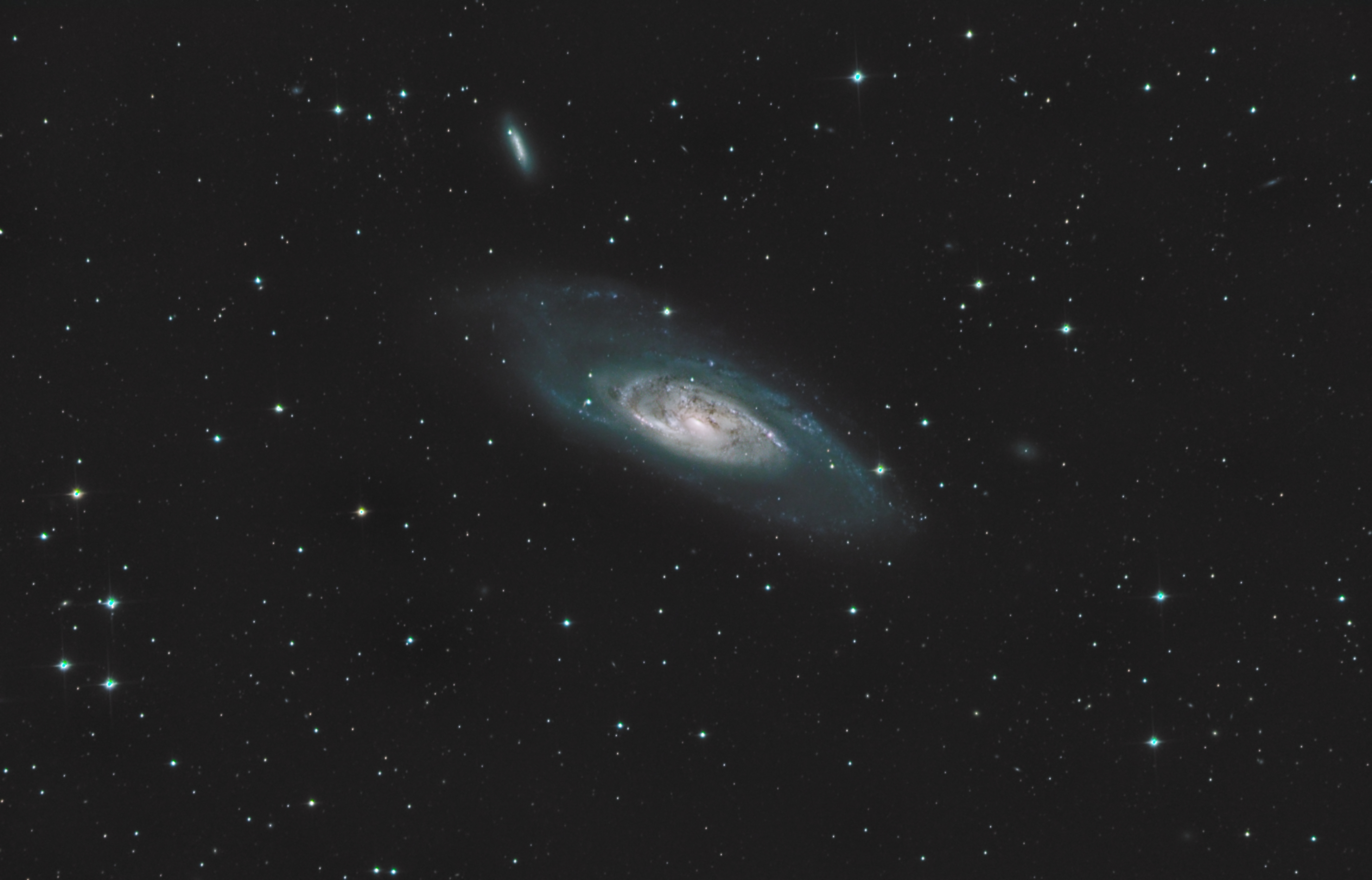

Osel píše: 06. 04. 2022, 19:10 M106 ASI294MM Pro
L - 35x300s., R - 12x300s., G - 12x300s., B - 11x300s.
https://www.uschovna.cz/zasilka/WZHM2N67L7JGYLWV-TYZ/
730 MB
Neriešil som stredy hviezd ani ich šišatosť... Neviem... je to vlákno vyskúšajte... tak som prešiel mojím postupom.
To čo som spravil: odčítanie pozadia, histogram podľa štatistiky (median), rozostrenie pozadia, PhotoColorCalibration, zaostrenie témy, krivky.
Nechal som pôvodnú veľkosť.
Ďalšie zaostrenie a úpravu farieb prenechávam na autora.
alex
LRGBlinfit_crop_DBE_HiSt_ACDNR_CSat2-2_3PhColCal_CURs_WhBal_DecObMtHv_6HDR_5LocHis_R-.jpg
LRGBlinfit_crop_DBE_HiSt_ACDNR_CSat2-2_3PhColCal_CURs_WhBal_DecObMtHv_6HDR_5LocHis_R-.jpg (1.78 MiB) Zobrazeno 2814 x

Příspěvek od Osel »
Ahoj Alex.
Děkuji. Ty hvězdy mě štvou. Dělá to od té doby co jsem udělal ohřev sekundáru. Znovu rozeberu dalekohled a složím, asi je někde něco utažený nebo křivě. Ale když jsem fotil IC 63 a Rybu bylo to ok....tak nevím co se kde změnilo.

Osel píše: 11. 04. 2022, 11:14 Znovu rozeberu dalekohled a složím, asi je někde něco utažený nebo křivě. Ale když jsem fotil IC 63 a Rybu bylo to ok....tak nevím co se kde změnilo.
Ahoj! To by som nerobil. Skús si overiť, či to nie je smer "hore" od tubusu. To na fotkách vyzerá na sálavý vzduch z tubusu, hore komínom, hornou časťou tubusu. Ak si to mal nasmerované do zenitu, možno to nebolo také výrazné, sálalo to "hore" v smere optickej osi, ale ak si mal tubus do výšky napr. 60° (myslím od horizontu) tak to sála jednou stranou - hore tubusom. Aký je to smer na mape? To môže byť napr. ak je tubus nasmerovaný na východ, kamera je vnútri (na sever), sálanie je "hore", tak podľa mapy severo-západ... :? Ak sa mýlim, opravte ma niekto.
Proste ak Ti sedí smer čiapky hviezdy, tak to bude ono.
Skús to kúrenie napr. len tak vypnúť, príp. zapínať len na pár minút každú polhodinku... a pod. hlavne ak to delo bude sklopené.

Příspěvek od astar »
Na to termální proudění to nevypadá, posuv je v ose RA a to už z důvodu kdy je dalekohled prakticky komo. To bych spíš viděl na deformaci sekundáru ohřevem. Právě to píšeš, že se to stalo až jsi jej udělal. Otestuj bez zapnutí, pak se zapnutým topením a uvidíš . Výtah dalekohledu je rovnoběžný s osou Ra, že ? Tím i osy sekundáru souhlasí se souřadnicemi.

U "tečení vzduchu z tubusu nezáleží na poloze a natočení kamery. Je je potřeba se podívat, jaký směr v době focení -vůči objektu - je k zenitu- . Tam bude směřovat směr proudění ("plamen")
Ale u tvé fotky to je skoro na opačnou stranu ( a záleží na době snímku)
3.2. ve 1:45 byla M106 páve v zenitu tudíž natočení není (čas ve snímcích). Jak jsem napsal, bude to zkroucením sekundáru tím topením. Když to předtím nebylo, tak jediný zdroj je to topení sekundáru. Jaký je příkon a jak je připevněn na tom sekundáru ?

Příspěvek od Osel »
Ohřev sekundáru byl počítán na 12V cca 2W. Je tam nalepený. Dělal ho Standa Biker 8-). Zkusím udělat pár fotek v podobné poloze bez toho vytápění, až bude trochu sucho. Napájení mám na 9V nebo 5V, dělalo to vždy.
Primár ohřívám tak že námraza není cca 10cm nad primár. Taky mě ten Zenit napadl protože i ta M81 je taky tak vysoko. Nechtělo se mi věřit že by to mělo tak výrazný vliv. Takhle nějak to vypadalo.
Pokud máš i jiné topení, tak to rozdělit, bez všeho, pak zapnout to na sekundáru, vypnout, počkat delší dobu, aby se zrcátko srovnalo a pak ten primár. Podle mne nesmysl topit na primáru :o . Nikdy jsem neměl, nebyl důvod a to i když z tubusu teklo, primár suchý.
Dneska bude jasno, tak možnost ověření ;)
