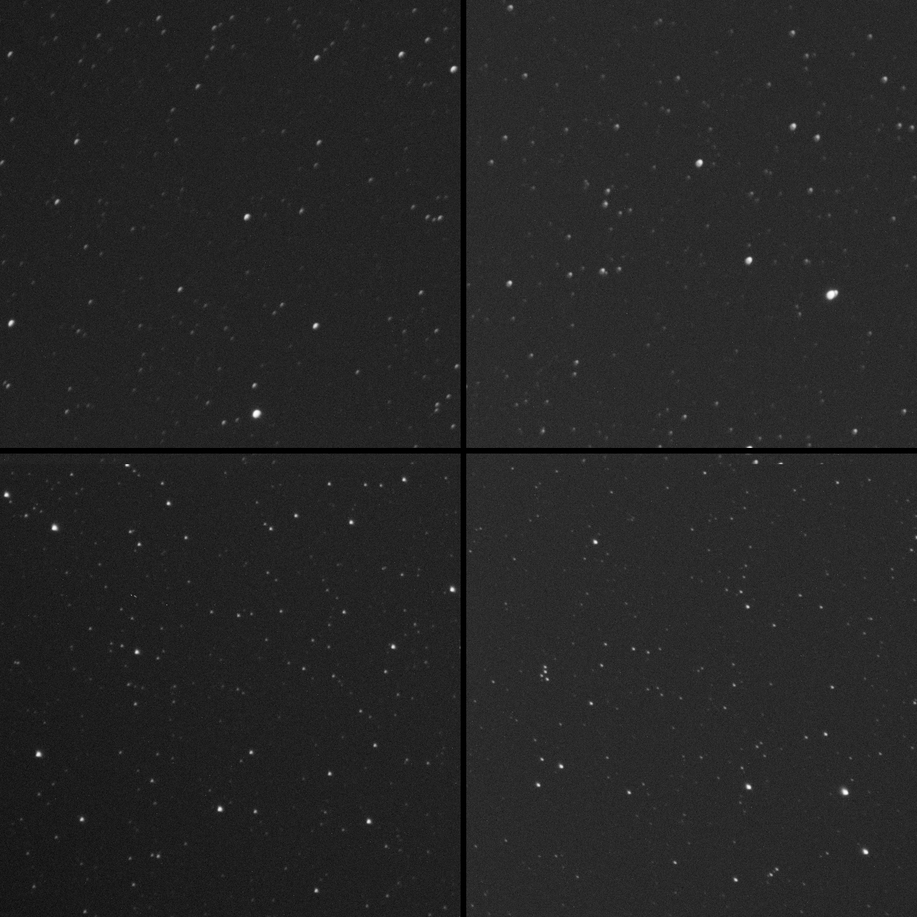

Ahojte,
snazim sa vyriesit problem s mojim novym setupom, ale nejak nechapem v com moze byt problem.
https://www.dropbox.com/s/gsplr01uuo84k ... 1.tif?dl=0
Toto je 30 sekundovy snimok cez Borg 107 FL F/3.9 ktory ma v sebe field flattener s pouzitim IDAS LPS filtra na montazi CEM 120. Bohuzial este nemam na Borg vhodne redukcie z ich sialenych zavitov, takze vsetko ide cez T2 a vysledny obraz na ASI6200 ma teda jasnu vignetaciu na okrajoch. To ma ale az tak netrapi. Nerozumiem akym sposobom su rozostrene hviezdy v poli. Pri zlom backfocuse by som ocakaval ze budu vsetky smerovat do stredu, alebo budu vytvarat sustredne kruznice. Neviete co by to mohol byt za problem? Za kazdu radu budem velmi vdacny.
Tu je kolaz vyrezov z rohov povodneho snimku:

já myslím, že u složitých soustav se nedá jednoduše odvodit, jak při změně backfocusu se změní tvar hvězd. Nenašel jsem nikde spot diagram pro tento objektiv, jen ukázkový snímek ( určitě při dobrém backfocusu) , a ty okrajové partiie dost trpí

Tohle je spíš důkaz toho, že tam máš něco nakřivo, proto jsou hvězdy v každém rohu jinak deformované.

Hmm nakrivo by nic nemalo byt, ale tazko to asi overim. Vidim to tak ze skusim este posunut backfocus o milimeter hore a dole a uvidim. Nic ine ma uz nenapada. Snad sa mi podari vyrovnat aspon stred a mozem nato pouzit nejaku mensiu kamerku.

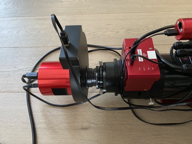

Podle obrazu jednoznačně něco nakřivo je, o tom není pochyb. Buď korektor vůči optické ose objektivu (dle vzhledu vady) nebo kamera nekolmo vůči ose korekrou.
Čím to je, se dá poznat. Zkus zaostřit každý roh zvlášť, zjevně to na APS v rohu kreslit hezky umí, ten na snímku levý dolní je skoro OK. Pokud jde takhle zaostřit každý zvlášť, je spíš nakřivo jen kamera. Pokud ale některý roh zaostřit nelze, pouze se oválek změní z radiálního na tangenciální, tak je spíš nakřivo korektor vůči ose objektivu. Může to být i kombinace obou problémů.
A jak drží ta kamera na výtahu ? Respektive, co drží ty stříbrné aretační šorubky (vidím dva, možná jsou tři ???)
A vůbec mi to přijde nějaké úzké místo, to před tím filtrkolem, s ohledem na to, že je to f/3.9 a APS-C senzor. Filtry máš 36mm ?

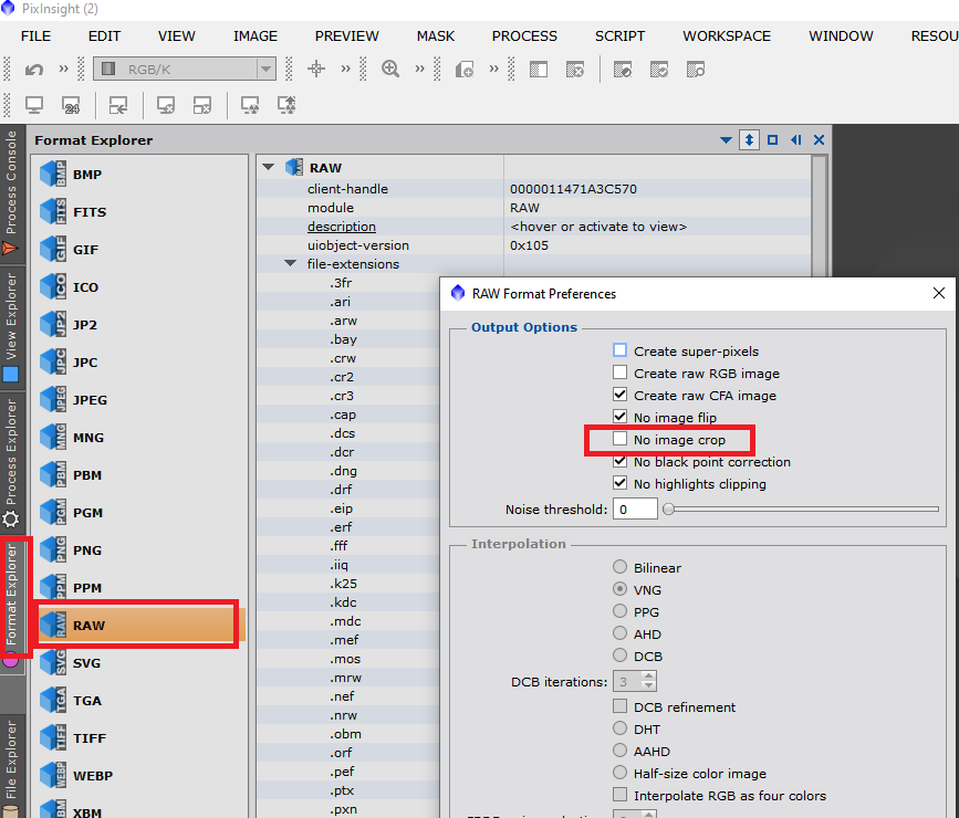

Mám problém se složením snímků v PI ... Light, Dark, Bias jsem nafotil v KStars do formátu .fits, kde rozlišení snímku je 6000x4000. Flaty jsem nafotil ručně do rawu (.cr2) a rozlišení je 6024x4022, netuším proč. Je nějaká možnost jak to složit, nebo to vše musím nafotit v KStars? Ručně jsem to fotil z důvodu, že než se stáhl snímek do RPi a začal se fotit další, tak to zabralo hodně času a měnil se jas oblohy.

Máš toto v Pixi vypnuté? Musí to byť vypnuté. Chip je ako taký väčší ako je obraz z neho lezúci, je tam okraj, ktorý sa nedáva do snímkov. Ale je možné ho stiahnuť. Čiže to musí byť vypnuté, aby ho nesťahoval. Aby image crop urobil.higen píše:Flaty jsem nafotil ručně do rawu (.cr2) a rozlišení je 6024x4022, netuším proč.
(A samozrejme "no image flip" zapnuté, aby to pixi fotky na stojáka pri loade neotáčal.)
- crop.png (64.95 KiB) Zobrazeno 1451 x

Mám to vypnuté ... nastavené to mám stejně podle tvého screenu. Když to zapnu tak je rozlišení 6288x4056.mirkovacik píše:Máš toto v Pixi vypnuté? Musí to byť vypnuté.
