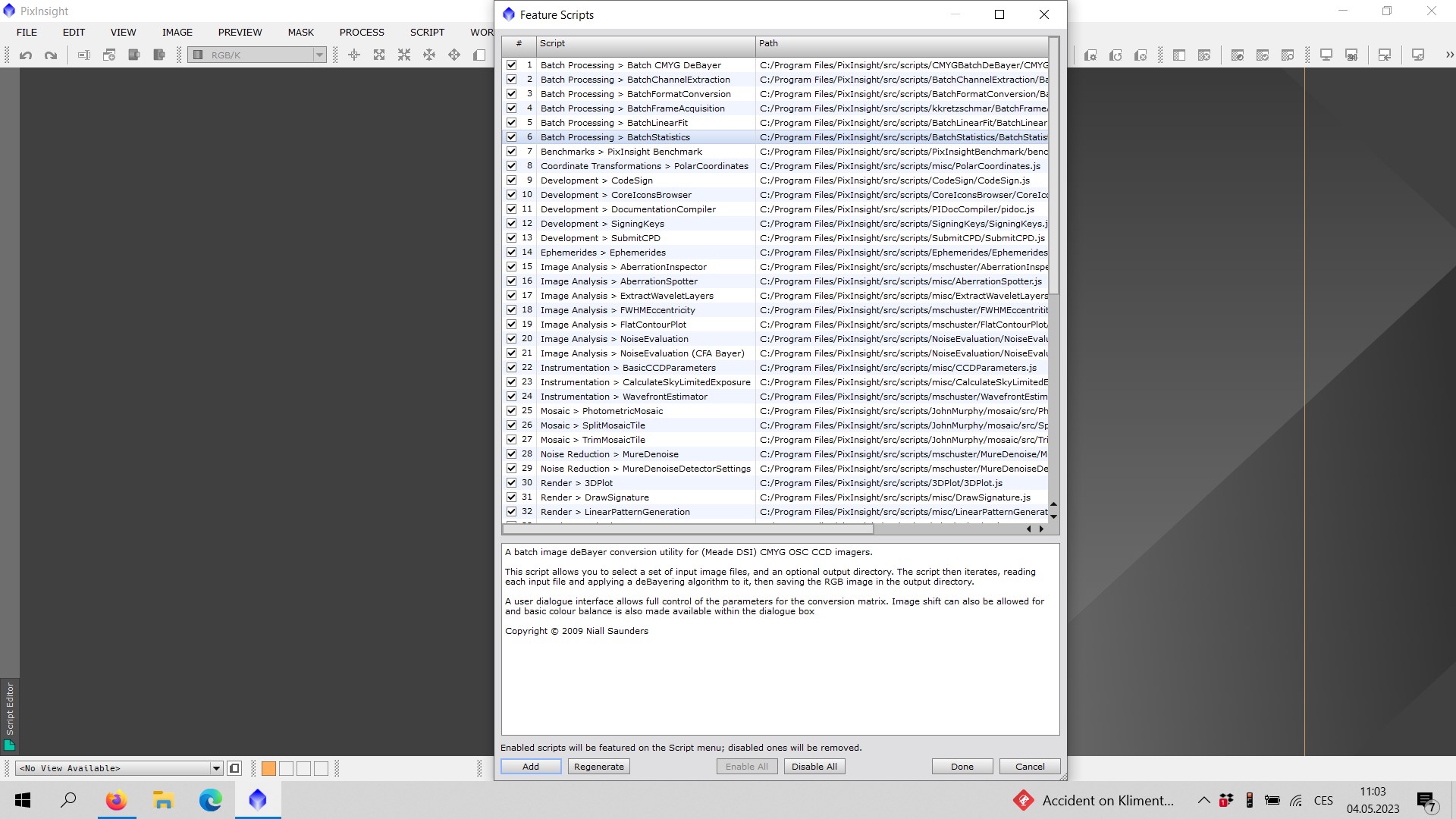

Ahoj, mam dotaz..ac mam vse posledni a aktualni, nemam v Batch processech WBPP ( Weighted Batch PreProcessing Script). Nesetkal se s tim nekdo?
Jak ho tam zpatky loadnout?
Nebo se to tedka jmenuje nejak jinak?
Diky
Re: PixInsight
Napsal: 04. 05. 2023, 11:02
od juh
Ževraj si treba v menu "SRIPT" zvoliť submenu "Feature Scripts..." a v otvorenom okne "Feature Scripts" skontrolovať, či tam nie je disablovaná (nezaškrtnutá položka) "Batch Processing > WeightedBatchPreProcessing". Ak je nezaškrtnutá, tak by sa výberom (zaškrtnutím) mala vrátiť do menu aplikácie.
Re: PixInsight
Napsal: 04. 05. 2023, 11:06
od nosuh
juh píše: 04. 05. 2023, 11:02 Ževraj si treba v menu "SRIPT" zvoliť submenu "Feature Scripts..." a v otvorenom okne "Feature Scripts" skontrolovať, či tam nie je disablovaná (nezaškrtnutá položka) "Batch Processing > WeightedBatchPreProcessing". Ak je nezaškrtnutá, tak by sa výberom (zaškrtnutím) mala vrátiť do menu aplikácie.
Diky, nasel jsem..ale neni to tam taky..koukal sem na domacim kompu, jestli mi to tam zmizelo taky, a tam to je..stejna verze i build..
verze 1.8.9.1 build 1556
Re: PixInsight
Napsal: 04. 05. 2023, 11:37
od juh
Scripty k WeightedBatchPreprocessing by mali byť umiestnené v adresári, kde je nainštalované PI, napr.:
C:\Program Files\PixInsight\src\scripts\WeightedBatchPreprocessing\
mal by tam byť aj script s názvom WeightedBatchPreprocessing.js
Ak tam nie je, mohlo by to spôsobiť problém s tým, že ho PI nevie nájsť. Riešením by mohlo byť buď skopírovanie z nejakého PC, kde tie scripty sú a nechať obnoviť info o inštalovaných scriptoch stlačením "Regenerate" v okne "Feature Scripts", alebo potom nechať opraviť inštaláciu PI jeho preinštalovaním.
Re: PixInsight
Napsal: 04. 05. 2023, 11:42
od nosuh
juh píše: 04. 05. 2023, 11:37 Scripty k WeightedBatchPreprocessing by mali byť umiestnené v adresári, kde je nainštalované PI, napr.:
KOuknu, jeste jsem napsal do pixi, co oni na to..diky!

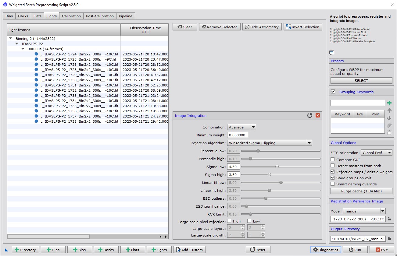

Napsal: 23. 05. 2023, 07:27
od nosuh
Zdar,
zpracovavam snimky z konecne pouzitelny noce a porad se nemuzu zbavit drobnych artefaktu po starlincich..
Jak nastavit lepe sigma clip nebo rejection model tak, aby mi zmyzly i tyhle drobounky stopy..
Zkousel jsem ruzny hodnoty ale vysledek byl vzdy podobny..jsou tam porad, vyhodi to jen ty hlavni a tyhle v pozadi to ignoruje.
Diky
