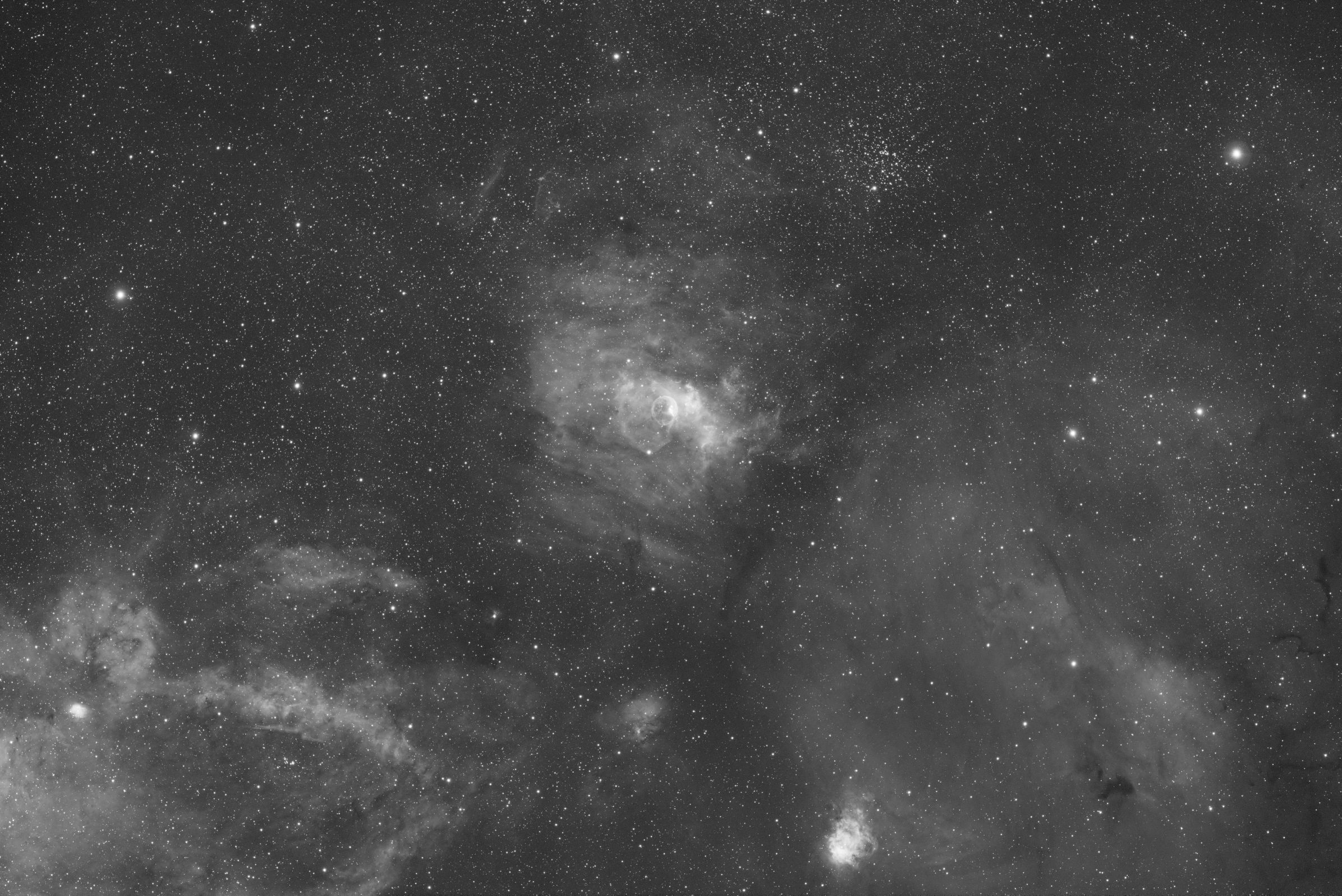

Výrazný reflex okolo hvězd
Prosím poraďte, kde může vznikat takový výrazný reflex.
Snímky jsou pořízeny Ha 7nm a OIII 8.5nm Baader umounted 50.4 filtry umístěnými 18mm před čipem (filtrové kolo namontované na ZWO kameře).
Celá soustava: TS APO 150 , Riccardi 0.75 - 40mm rourka+filtr. kolo -> filtr -> 18mm čip.
Snímky jsou složené z 30x 180sec gain 100 .
plná velikost:
https://elara.cz/wallpapers/oiii.jpg
https://elara.cz/wallpapers/ha.jpg

- https://elara.cz/wallpapers/oiii.jpg
- OIII.jpg (752.72 KiB) Zobrazeno 2016 x
- https://elara.cz/wallpapers/ha.jpg
- Ha.jpg (697.1 KiB) Zobrazeno 2016 x

Re: Prosím poraďte
No, to je prostě OIII od Baaderu. Baader "neumí" modré filtry. reflexy mi dělá v menší míře B filtr, a OIII nejvíc. Astronomik byl to samé. Prostě OIII neumí snad nikdo kromě Astrodonu
Loni koncem roku jsem do ASI-ny pořídil nové užší Baadery (3 a 4.5nm) údajně halo-free. Ha i SII je parádní, OIII zase reflexy. Mám přislíbenou výměnu, ale až bude nová várka. Zatím není.
Tohle mi ale přijde jako fakt extrémně nepovedenej kousek. Jak dlouho ty filtry máš ? Jsou v záruce ?
Re: Prosím poraďte
Možno by ešte stáli za vyskúšanie Chroma filtry, vychádzajú cenovo cca na polovicu oproti Astrodonom.

Re: Prosím poraďte
Měl by být ještě v záruce. Koupený v TS. Takže poslat fotku a zažádat o výměnu ?
