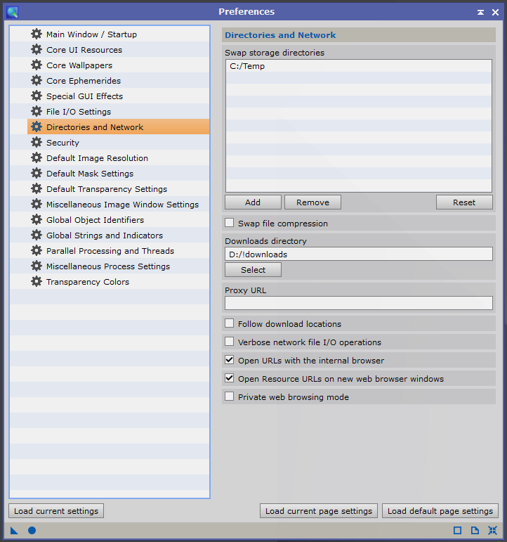

Napsal: 08. 04. 2023, 13:02
od hades
francek píše: 08. 04. 2023, 11:04 Pixi si sám robí temp súbory v C.
Cestu ke swap adresáři (tedy temp) lze změnit v nastavení: EDIT/Preferences/Directories and Network/Swap storage directories
