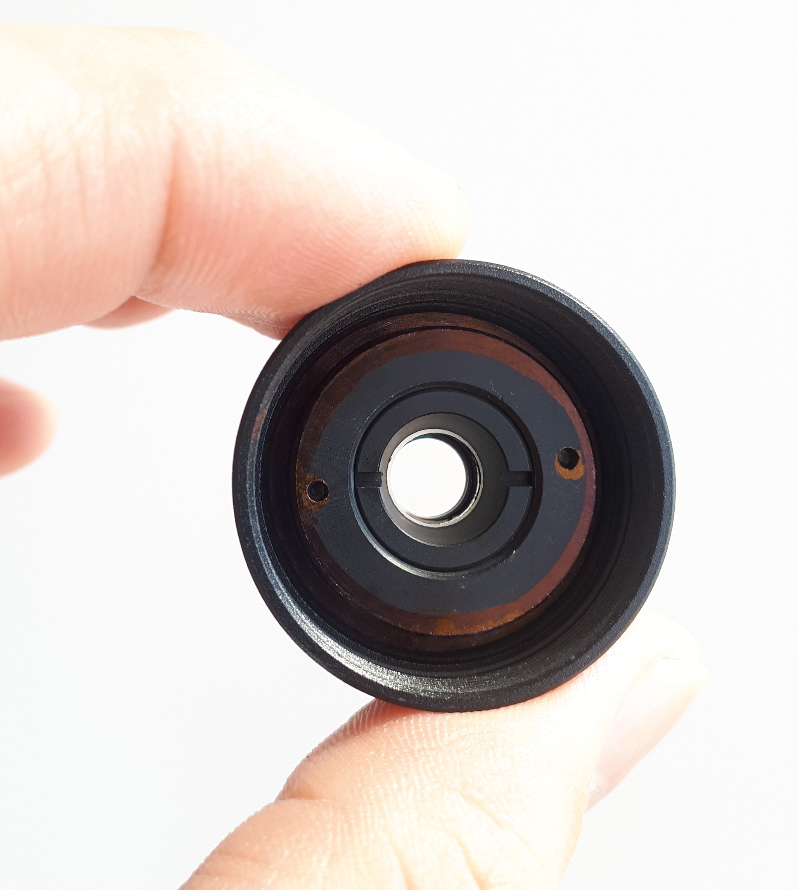

Pozoroval som Mesiac cez newton 200/1000 a paráda neskutočná. Mám okuláry SW planetary 6mm,5mm,4mm.
Keď som používal 6mm a 5mm všetko ok a pri použití 4mm celé zorné pole úplne presvetlené závojom a kontrast úplne mizerný, ale detaily sa dali pekne nájsť. Je to u takéhoto okuláru bežné, že dlhšie ohnisko je úplne super a o 1mm kratšie je taký veľký rozdiel v zobrazení?
Má s týmto okulárom niekto tiež takúto skúsenosť?

Predná šošovka okuláru má z vnútra po obvode lesklý prstenec.
- 20200405_135837-01.jpeg (1.34 MiB) Zobrazeno 2165 x

To je okulár z potopené čínské lodi ? A někdo už ho kuchal ?
