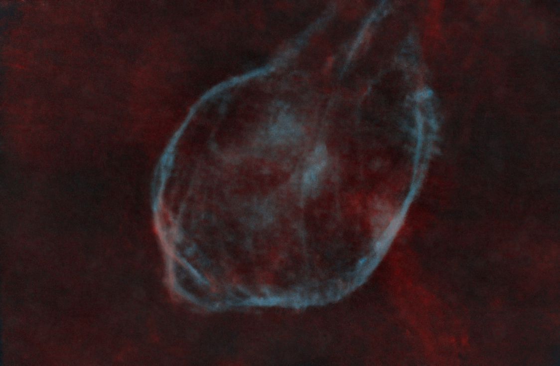

Re: Vyzkoušejte si zpracování
Diky za info, tak to je pak jasné, 3 nm u tak slabého objektu je "tma". Jinak je vidět, že když se musí zatahat za křivky tak i Astrodon dělá kolem hvězd halo.
Verze bez hvězd. Nějaký signál tam je.
- Image51-2.jpg (68.05 KiB) Zobrazeno 1427 x
