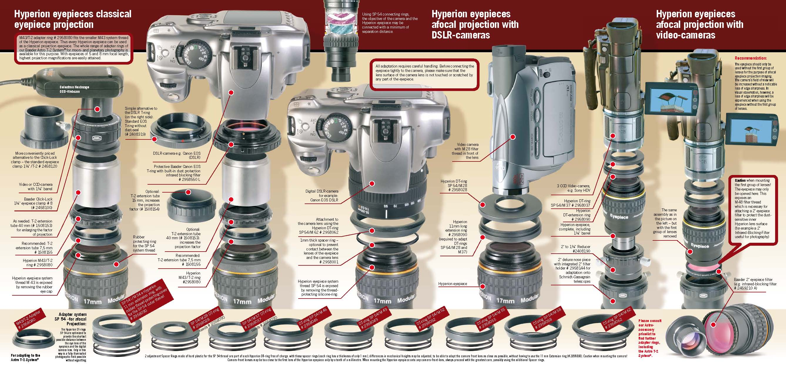

Zdravím,
mám prosbu o radu. Mám newton 10", kamerku ZWO ASI 120mc a chtěl bych s ní zkusit nějakou fotku či video planet skrz okulárovou projekci.
Mám okuláry baader hyperion, propojovací kroužek M43/T2, takže sundám objektiv z kamery, připojím skrz kroužek okulár přímo na čip, ale ani boha doostřit. Předpokládám, že do té sestavy asi budu muset nacpat víc distančních členů mezi kamerku a okulár, ale jak poznám kolik, aby mi kamerka doostřila ? Vidím tam jen velký světelný flek. Nebo dělám něco úplně špatně. Vizuálně okulár ostří v pořádku a v primárním ohnisku kamera taktéž ostří.
Tady je nějaký návrh přímo z brožury od BAADER, bude to takto fungovat i s mojí kamerou ? Jak to poznám ? Jak kdyžtak dopočítám kolik distančních členů potřebuji
Děkuji za radu
Děkuji za radu

Možná by se mělo nejdřív uvést, že čím chci mít obraz větší, tím bude tmavší a bude potřeba prodloužit expozici. A to ve všech případech, ať prodlužuji Barlowem, nebo projekcí nebo afokálně. 2x větší obraz= 4x delší expozice. Těch fotonů projde objektivem vždy stejně.
V případě, že chceš obraz více zvětšovat, asi bych vynechal ten rovnač/reduktor.
Pokud chceš používat projekci, tak už z názvu je jasné, že foťák musí být bez objektivu. Pokud používáš s objektivem , jedná se o afokální focení.
V každém případě jako okulár použít slušný okulár, asi ne zoom a ne moc širokoúhlý. Slušný Plössl bohatě vyhoví.
V principu : čím kratší ohnisko okuláru a čím větší vzdálenost za ním , tím bude obraz více zvětšený. Obecně tak nejde nejde říct jaké kroužky a jaká vzdálenost. Tohle je potřeba zkusit a pak už lze dál počítat. Každá konstrukce okuláru je jiná a každý okulár má někde jinde polohu optického středu. Lze ji jen odhadnout. A potom platí jednoduchý vztah: zvětšení = (vzdálenost do nového ohniska / F okuláru ) -1
K tomu je potřeba zaostřit tak , že se okulár vysune dál od ohniska o: vzdálenost= F okuláru * (z+1)/z
Jasně děkuji za informaci. fotím v ohnisku samozřejmě bez objektivu. Tohle jsem potřeboval vědět a je mi jasné, že s mím průměrem a světelností dalekohledu, budu pozorovat planety jenom okem, protože kdybych to měl tolik zvětšovat a fotit na delší časy a vyžší ISO, bylo by to samý šum a stejně by to podle mě nestálo za to. Tak snad někdy, jestli si pořídím větší průměr. Děkuji.

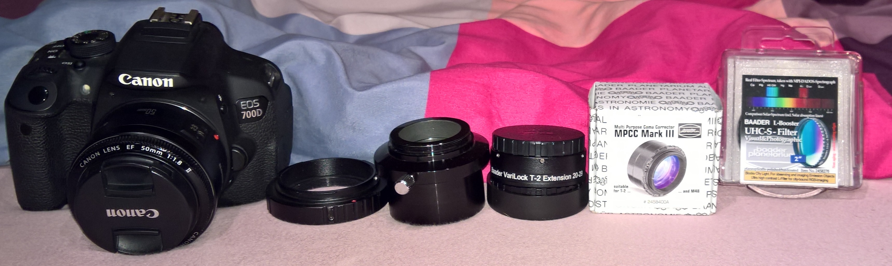

V akej postupnosti to treba zložiť?
Doteraz som to používal v tejto postupnosti bez VariLocku alebo bez tej redukcie z T2 na 2", ale fotky boli divné.
Budem potrebovat VariLock pre astrofoto?
