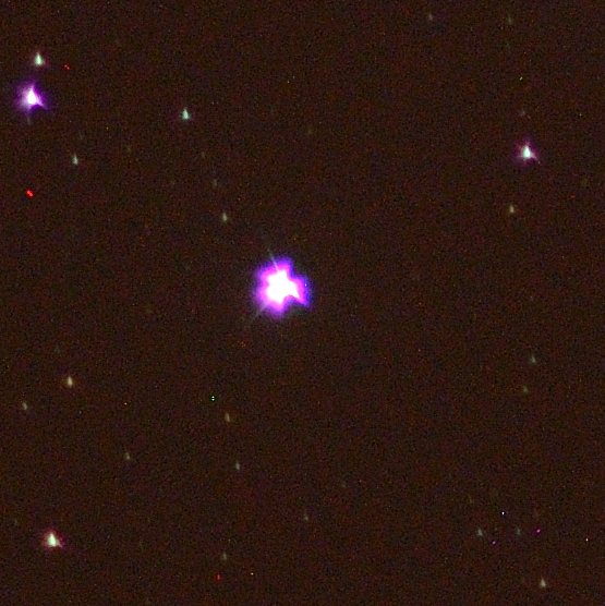

tu su zvečsene vyrezy
Porst 135 F3,5 vyrez .JPG (229.53 KiB) Zobrazeno 2618 x
Hoya 200 F3,5 .NEF výrez.JPG (341.08 KiB) Zobrazeno 2618 x
Hoya 200 F5,6 výrez .JPG (206.57 KiB) Zobrazeno 2618 x

Je to difrakce (ohyb) světla na lamelách clony. Obraz záleží na počtu a tvaru lamel clony.

aha tak koľko tých lúčov toľko lamiel má clona,...prečo potom to nerobia tie novšie objektívy ?

Ale to dělají všechny objektivy, pokud je přicloníš. Na astrofotografii jsou vhodné objektivy, které se clonit nemusí. Je to ztráta světla/času a navíc to většinou dělá nehezké hvězdy.
