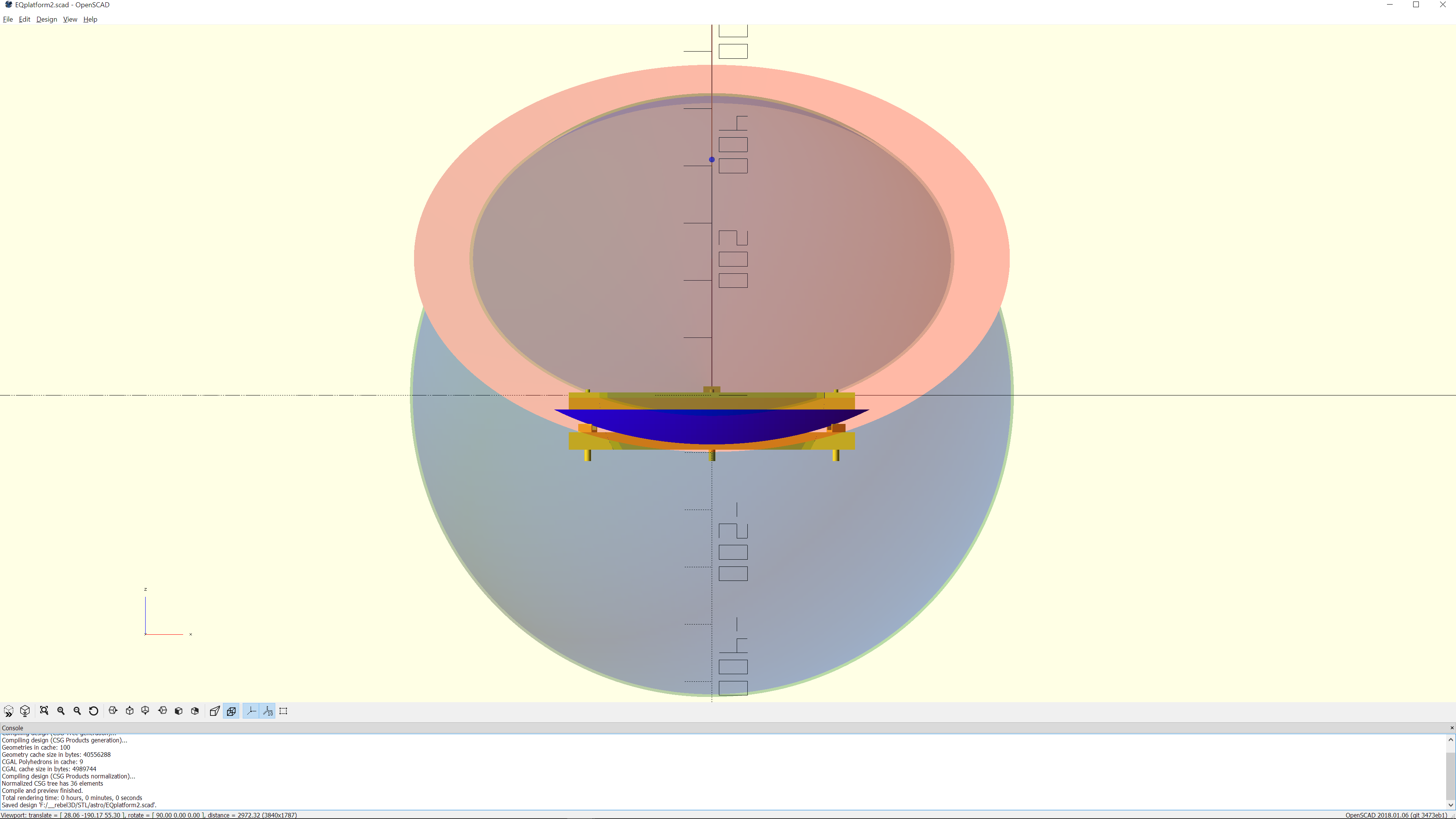

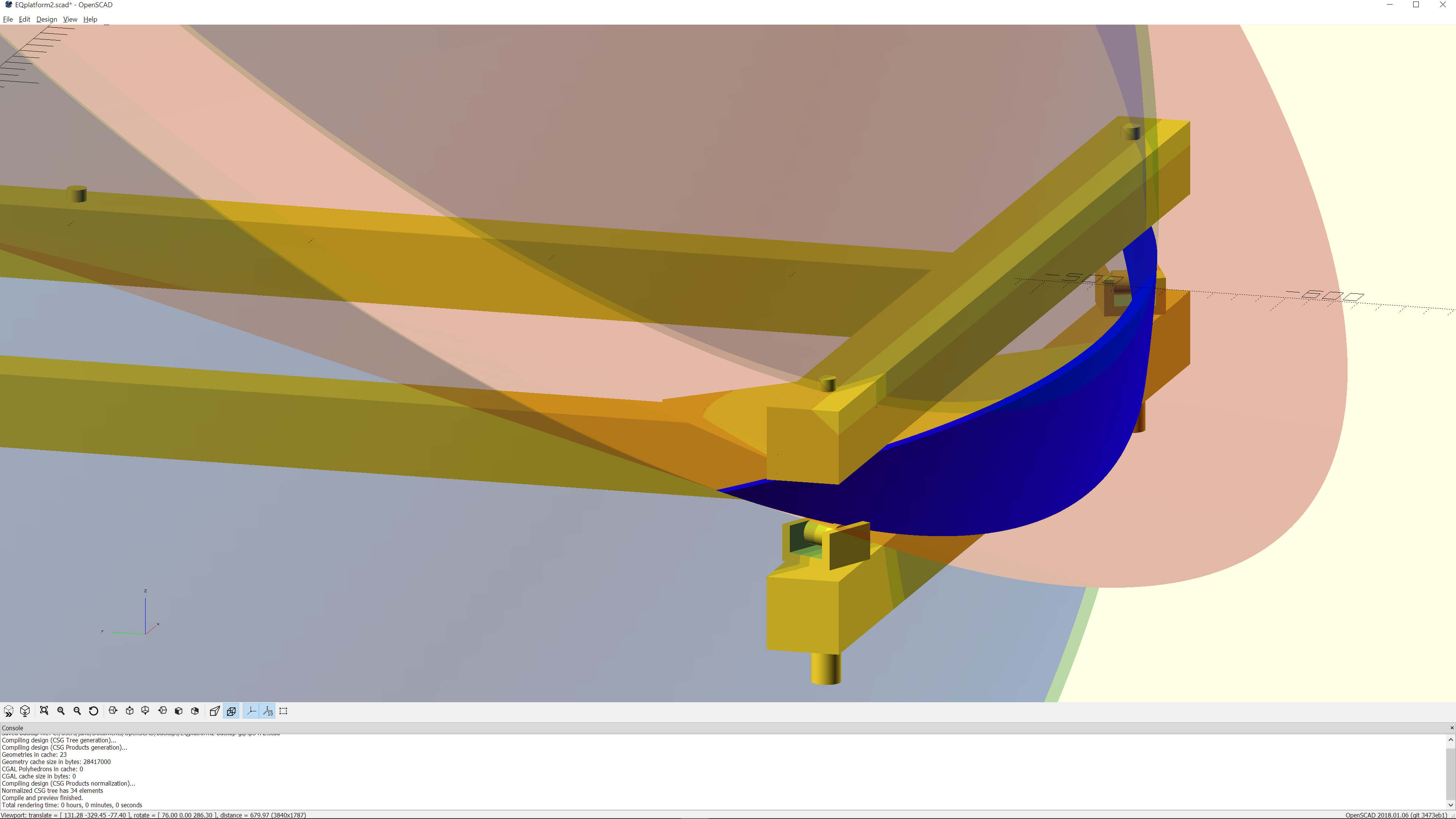

Ahojte,
Plánujem stavať Poncentku s kolmými elipsovými profilmi pre dobsona.
Najväčší problém bol (je) pre mňa - aký tvar má mať elispový diel po ktorom sa pohybuje severné ložisko,
a či pre funkciu montáže nevadí ak je kôli vysokému ťažisko južné ložisko o 50mm vyžšie ako severné.
- plánujem stavať z hliníkových konštrukčných profilov 30x30mm
- pohon - ešte uvidím, ale pravdepodobne arduino nano + TMC2208 + Nema17 + prevody
- profily severného ložiska - zatiaľ z PETG vytlačím originál guľové výseky a ak by sa nejak deformoval vyrobím z hliníka elipsové.
Predstavu ako by mala montáž vyzerať som namodeloval v OpenScade.
Prosím kto sa vyznáte - skritizujte/okomentujte môj návrh - je to takto OK?
Ďakujem.
Ďakujem.
