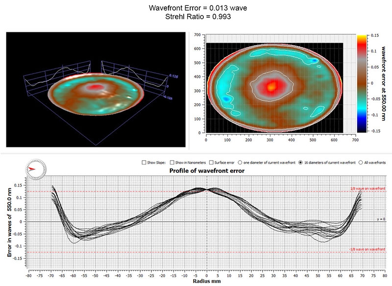

Mám ještě jedno rozostření s poloviční vzdálenosti a propočetl jsem to pro 656nm. Teď to vyšlo ještě lépe :?: Tomu se mi už vůbec nechce věřit, to je skoro dokonalá soustava.
Viz obrázek

Dotaz - odpovídají ty grafy a hodnota Wavefront Error=0,013 wave?
Re: Testování optiky
Napsal: 15. 02. 2023, 21:17
od astar
Nevím jak to je myšleno. Řekl bych, že Wavefront error 0.013 je hodnota RMS. Podle grafů je PV vlnoplochy cca 0.2. Pokud je to jak předpokládám, tak při RMS 0.013 může mít Strehl hodnotu 0.993.
