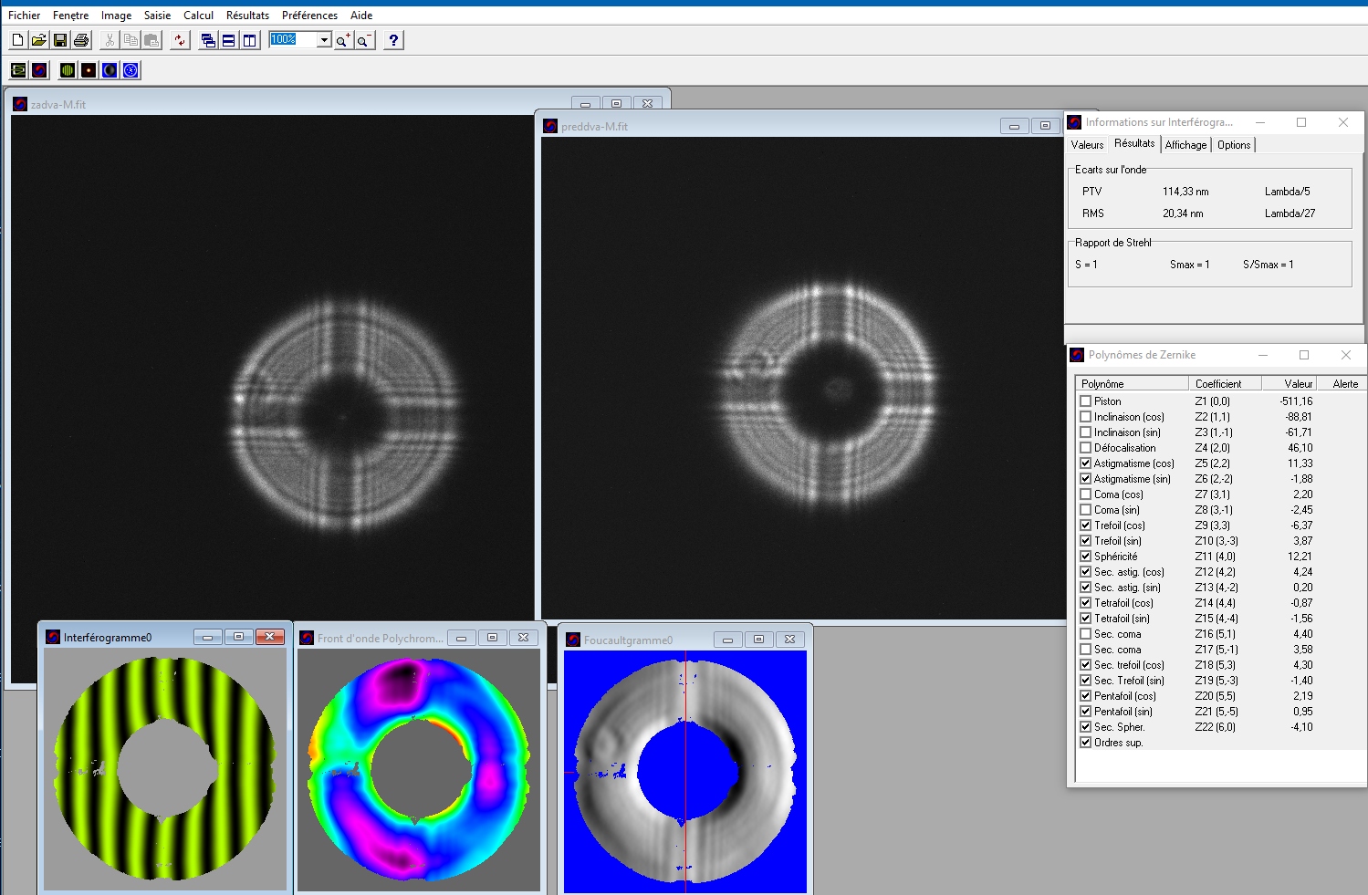

Včera jsem udělal testovací snímky rozostření u svého N250 a zkusil to projet tím programem. Zhruba to odpovídá mím odhadům, lepší než podmínka 1/4 .

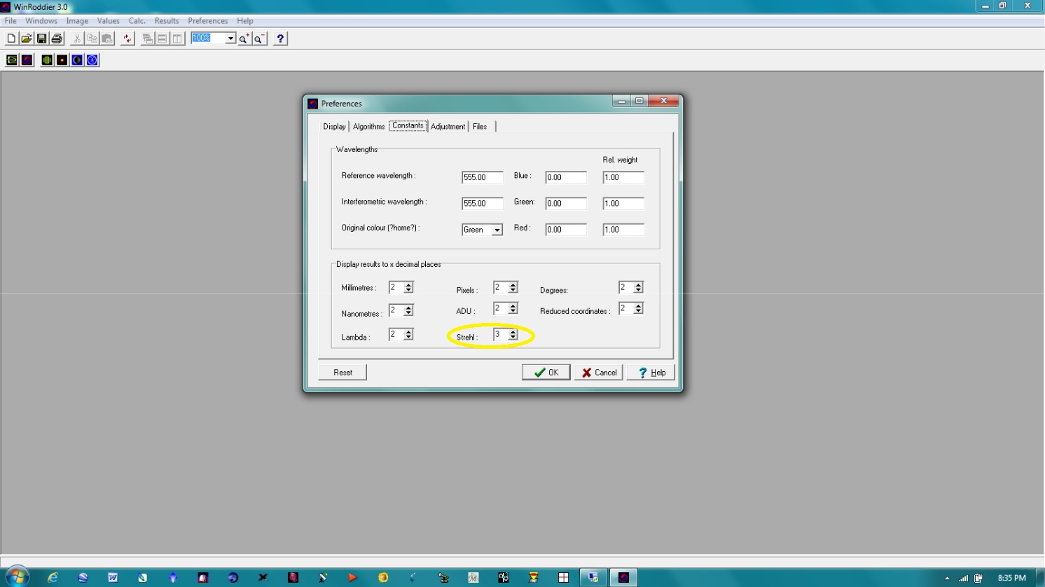

Nemám žádné zkušenosti, ale zrovna studuju manuál než se do toho pustím a mělo by to být
Strana 29
Manual En a manual překlad DeepL

Jo, je to zde, počet desetinných míst.
Kde jsi prosímtě vzal anglickou verzi ? Nebo to jde někde přepnout ? Já to nenašel, mám to francouzsky

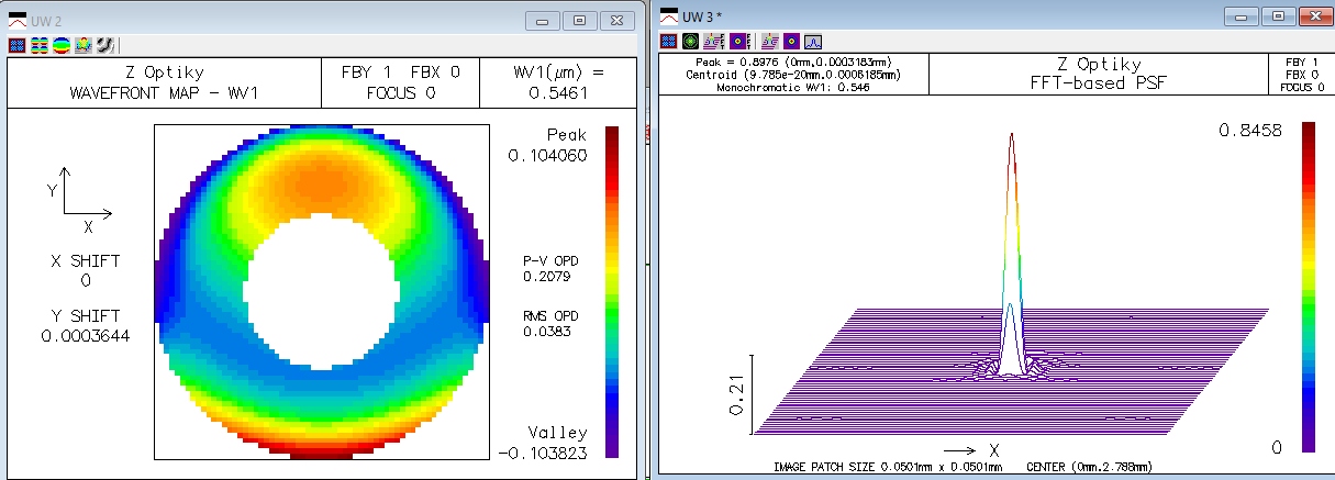

Zkusil jsem a nějak mi to nesedí,Strehl jen 0.63
. V porovnání s PV 1/5 a RMS 1/27 je to hodně málo. Provedl jsem několik simulací v OSLO pro tyto hodnoty (0.2 a 0.038 ) a vždy jsem dostal Strehl nad 0.8. Tak je otázka, jak tomu věřit ?
Pro výpočet Stréhlu je víc rozhodující hodnota RMS, což je vlastně směrodatná odchylka. V podstatě podobně se počítá i Strehl, integrují se vlnové odchylky mnoha paprsku prošlých soustavou .
Jen ukázka jak to je v OSLO

Pořádně jsem pročetl ten překlad co jsem dal mirdas, tam jsem nalezl, že skutečný Strehl je hodnota S/Smax .
Pokud se vrátím na Martinovo měření, tak tam je to hodnota 0.87 to by byla klasika. U své soustavy mi vychází 0.96
vynikající optika. Tomu se mi nechce věřit. Už jen ten astigmatizmus který jsem zjisti( viz příspěvek 129) , by sám osobě dělal Strhl 0.95, ale je tam i sférická vada, tak sumárně to neodpovídá.
Klasická sestava SW N250/1000 + GPU korektor, kupováno v 2016.
Propočet vlnoplochy se prý dělá na 13000 bodech.
(Všimněte si, že výpočet rekonstrukce vlnoplochy byl proveden z více než 13 000 bodů měření (efektivní).)

Mám ještě jedno rozostření s poloviční vzdálenosti a propočetl jsem to pro 656nm. Teď to vyšlo ještě lépe
Tomu se mi už vůbec nechce věřit, to je skoro dokonalá soustava.
Viz obrázek
Viz obrázek
- Test2.jpg (119.99 KiB) Zobrazeno 7372 x

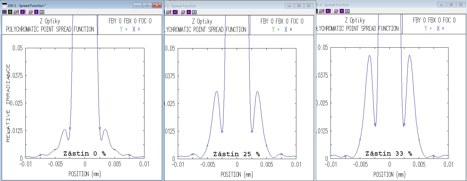

Ukázka nárůstu jasu v prvním ohybovém kroužku . U středového zástinu 33% je už jas skoro 5% vůči středu Airyho disku . (světelnost 1:4, polychromatické zobrazení)
- Vliv zástinu.jpg (260.78 KiB) Zobrazeno 6776 x
