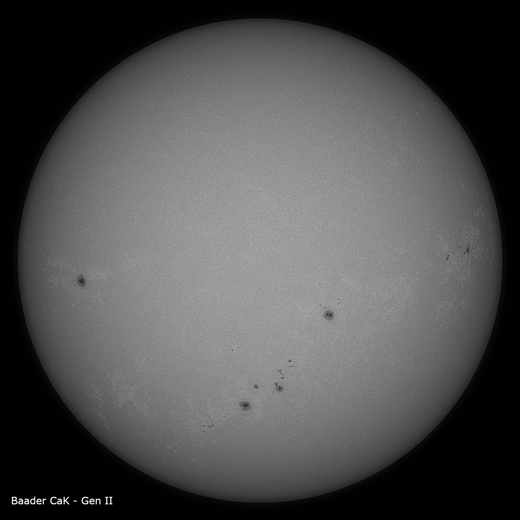

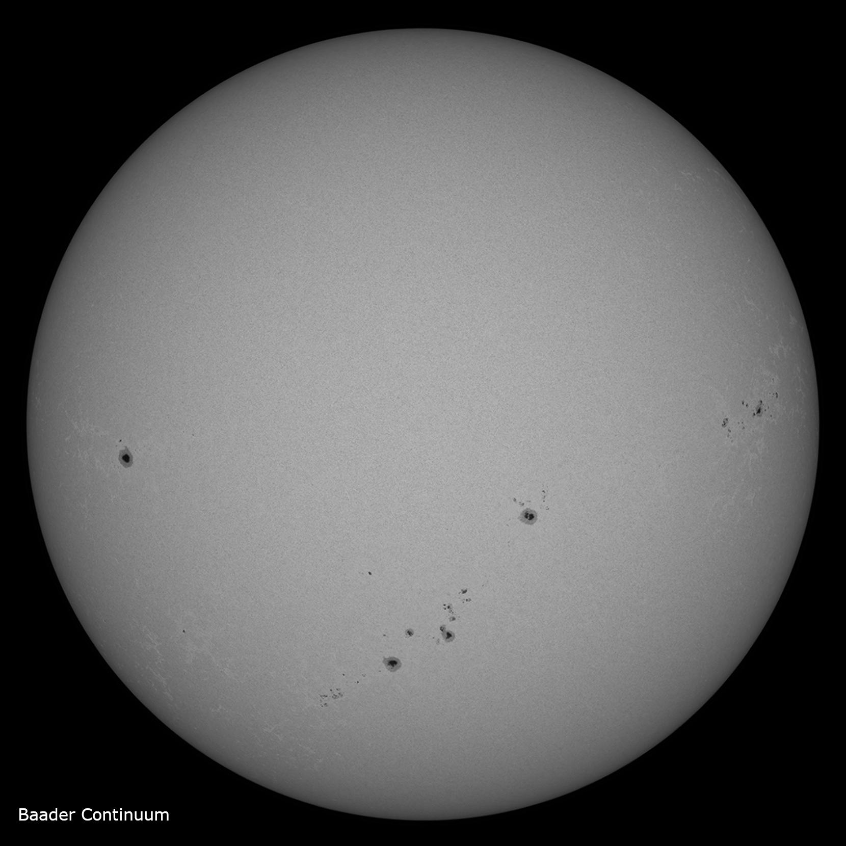

Zkusil jsem porovnat filtry na snímání Slunce.
Pouze stacknuté v A!S3 a doostřeno v Registaxu6.
Baader Continuum (540 nm)
Baader CaK GEN-I (394 nm)
Baader CaK GEN-II (394 nm)
Baader CaK GEN-I + II (394 nm)
Altair 2nm G-Band Solar Contrast (430.3nm) - použitelný i na vizuální pozorování
Coronado PST CaK (394 nm)

Pěkná práce Obrázek.

Filtry byly osazeny na Herschelův hranolem od Baadera mimo PST, to je kompletní dalekohled od fy. Coronado bez modifikace.
Continuum - při vizuálním pozorování zelená až žlutá, podle toho jaké se použije kombinace ND filtrů.
Všechny filtry CaK - při vizuálu hodně tmavě fialová, je to na hranici viditelného světla (pro mě), problém vůbec si uvědomit, že tam je vidět kotouček Slunce.
To Coronado PST by mělo mít propustnost <2.2Å. Hodnota je převzata z stargazerslounge.com
Altair 2nm G-Band Solar Contrast - při vizuální pozorování modrá, až světlejší modrá, musí se použít správná kombinace ND filtrů, tak aby střed nebyl moc přesvětlený.
Odkazy na plné rozlišení.

DNA, post #140,
rozdiely medzi filtrami pri fotografovaní Slnka vyniknú viac až pri fotografovaní s vysokým rozlíšením (a väčšou apertúrou).
Z uvedených Ca II filtrov vyzerá ako naozajstné Ca II iba Coronado PST; obrázky v ostatných filtroch sú dominované príspevkom fotosféry v ďalekých krídlach Ca II čiar.
G-band filter by mal zobraziť jasné body v medzigranulárnych pásoch, na ktoré treba už ale veľmi vysoké rozlíšenie a dobrý seeing.
