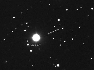

asteroid 2001 CC21 ( 98943) je zajímavý tím, že je to objekt, který byl vybrán jako nejbližší cíl při prodloužené misi pro průlet sondy Haybusa-2 v roce 2026.
https://www.hayabusa2.jaxa.jp/topics/20 ... 2001_CC21/
V současné době je asteroid ve výhodné poloze pro pozorování a je v nejvyšší jasnosti ( cca 16,4mag)
(Hvězda 47 Cam je o cca 10 mag jasnější)
a pohyb za cca 1/2 hodiny :
2023_02_15 2001 CC21 -výřez slož.jpg (68.61 KiB) Zobrazeno 10089 x

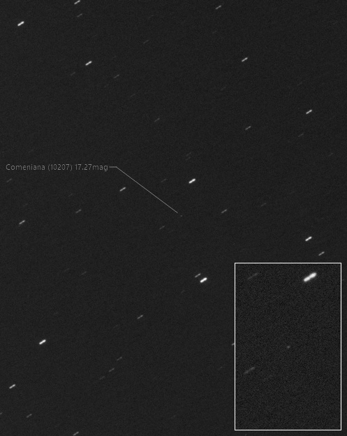

Na expedícii Vrchteplá som 11.8.2023 odfotografoval asteroid Comeniana, ktorý takmer presne pred 26 rokmi objavili páni Leonard Kornoš a Peter Kolény na observatóriu v Modre. Tentoraz bol fotografovaný kamerou G3 16200 a newtonom 300/1200.
