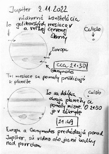

To čo pred chvíľou predviedol Jupiter a jeho mesiace bolo niečo úžasné! Musím sa podeliť.
Ani som nič neplánoval pozorovať, ale je celkom jasno, cca o 21:15 som vytiahol malý refraktor, kuknul na Mesiac, potom na Jupiter a okamžite som bežal pre väčší. Tri galileovské mesiace tesne pri planéte Europa a Ganymedes naľavo dolu, Io vpravo, Calisto len tak dozeralo z úctivej vzidialenosti. A k tomu veľká červená škvrna.... No čo viac chcieť. Hm snáď ten seeing, no ale nenechal som si skaziť radosť. Pomaly sa všetky tri prisúvali k planéte. Vravím si, to nemyslia vážne!!! A naozaj. Niekedy po pol desiatej sa Europa s Ganymedom presunuli nad Jupiter a stále ich bolo vido ako jasné bodky. Ostávalo Io... pomaličky sa blížilo, zhruba o 21:49 sa dotklo Jupitera a o minútu neskôr zmizlo za ním. Ešte to vstrebávam a pri pohári červeného som nakreslil toto:
Žiadne detaily z povrchu, kreslím popamäti a ani ich moc vidno nebolo. Seeing dovolil rozumne 133x, ako sa mesiace približovali zoomnul som na 160 a dovolil som si aj "extrém" 200x nech trochu ešte vidím ako Io zalieza za Jupiter. Bolo vidno jasný biely pás od ľavého spodného okraja asi tak 4 hodina smerom ku GRS. (je to naznačené na kresbe)
Luxusný zážitok, díky Vesmíre!

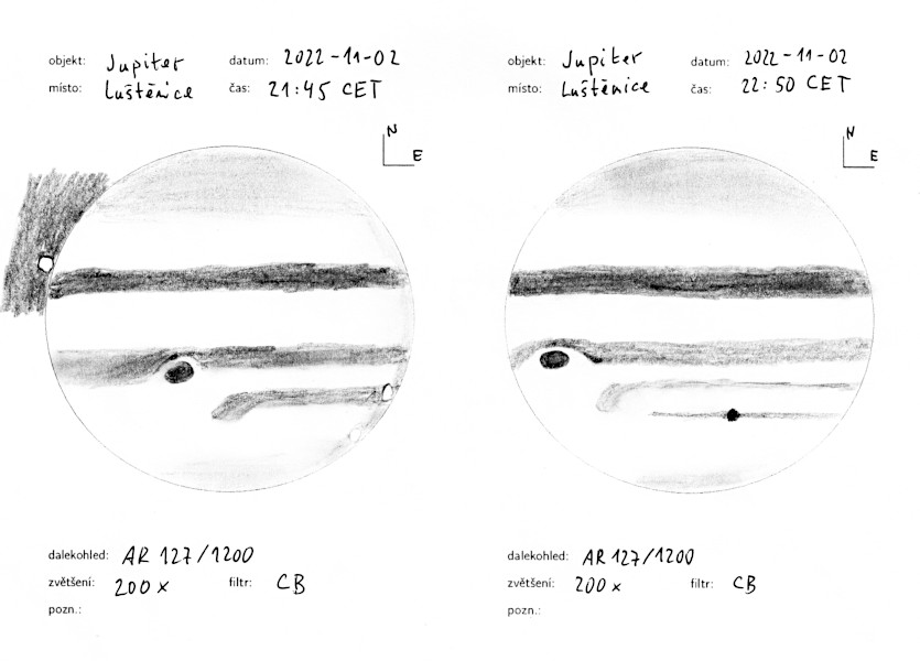

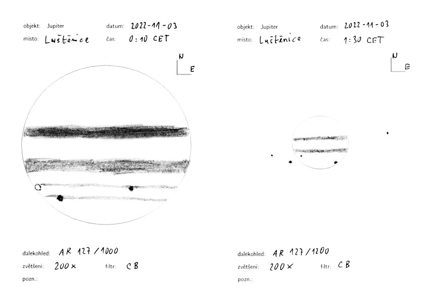

Na tuhle akci jsem se těšil už od minulého týdne, jakmile mi došlo, že asi není úplně náhoda, že se dvojitý přechod těch samých měsíců zopakoval skoro přesně po týdnu (oběžná doba Ganymedu 7.155 dne, Europy 3.551 dne, říkají tomu orbitální rezonance). Minule to časově vycházelo asi nejlépe, ale u nás byla totální deka, dneska se k tomu ale nachomýtl ještě Io. Příští týden už to ale bude špatné, Europa má vstup kolem 0:06 a Ganymedes dokonce 1:14 (necelých 13° nad obzorem), první stín pak 2:05 (necelých 5°) a výstup Europy 2:35 (půl stupně). Seeing byl většinu času docela dobrý, i když samozřejmě ne tak úžasný jako v neděli večer. Měl jsem tam zvětšení 200x (a Baader Contrast Booster) a kromě momentů, kdy zlobila řídká oblačnost nebo náznaky mlhy, to bylo v pohodě.
Při vstupu byly oba měsíce viditelné jako světlé skvrny a bylo i znát, že Europa byla už celá nad kotoučem v době, kdy Ganymedes ještě trochu přesahoval. Zákryt Io byl poslední, úplně mi zmizel až asi ve 21:51. Krátce po vstupu jsem přestal rozeznávat Ganymedes, zatímco Europa ještě proti menšímu pásu (STB?) viditelná byla. Trochu mne to překvapilo, ale pochopil jsem, když se Ganymedes znovu objevil kolem 22:30 - tentokrát už ale jako tmavá skvrna, holt je znatelně tmavší; tou dobou už jsem Europu rozeznával už jen v náznacích. Asi tak od 23:15 začala zlobit řídká vysoká oblačnost, která už úplně nezmizela (a okem byla dobře viditelná kvůli nasvícení Měsícem), ale kromě prvních pár minut neznemožňovala pozorování úplně.
Stín Europy se objevil ve 23:31, tou dobou už byl ten pás jižně od SEB jednoznačně rozdělený na dva tenké, shodou okolností stín Europy seděl na tom severnějším (spíš trochu pod ním) a Ganymedes na tom jižnějším. Europu samotnou jsem v té době už ztratil úplně, znovu jsem ji rozeznal až v 0:08 těsně u západního okraje, mezitím kousek od něj doputoval i Ganymedes, ale pořád ještě jako tmavá tečka, která se postupně ztrácela, v 0:23 se pak místo ní těsně u okraje kotouče vyloupla tečka světlá (to už byla Europa venku).
Bohužel jsem dodržel tradici, že skoro pokaždé něco zapomenu doma, a tentokrát to byl tahák s časy jednotlivých událostí, takže jsem prošvihl vynoření Io ze stínu Jupitera, matně jsem si pamatoval, že by něco mělo být v 0:51, takže když bylo 0:52 a Io pořád nikde, usoudil jsem, že si to pamatuju špatně a šel se trochu protáhnout a napít čaje. K okuláru jsem se vrátil v 0:55 a to už Io svítil naplno. V 1:21, kdy už jsem začínal mít dost, jsem se dočkal i stínu Ganymeda a v 1:31 jsem si užil pohled na stíny obou měsíců uvnitř kotouče (každý na jedné straně) a oba měsíce kousek od planety (třetí Io už s odstupem skoro jednoho průměru). To už se ale Jupiter dostával dost nízko, kde byly podmínky o hodně horší, kromě NEB, SEB a stínů měsíců jsem nic dalšího neviděl.
Pak jsem si ale řekl, že by byl hřích nekouknout ještě rychle na Mars, když už je tak pěkně vysoko, ale dopadlo to, jak muselo, balit jsem začal ve 2:20 a jak bylo všechno mokré, do postele jsem se dostal až v půl páté. Ale nelituju, tohle se opravdu nevidí obden. Někdy během dne ještě překreslím a nascanuju nákresy.

Tak ještě slíbené obrázky ze včerejška:

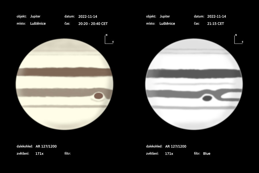

V pondělí (14.11.) večer jsem zkusil znovu Jupiter. Podmínky nebyly pořád valné, hodně vzdušné vlhkosti a i blízká pouliční lampa měla dost výrazné halo, ale proti nedělnímu večeru to přeci jen bylo trochu lepší a aspoň ve zvětšení 171x se dalo pozorovat bez čekání na mimořádné chvilky zjasnění. NEB a SEB bez výraznějších detailů, ale GRS byla dobře rozeznatelná už blízko okraje a když se dostala kousek od něj, kromě mezírky mezi ní a SEB se dala rozeznat i světlá mezírka, která ji oddělovala od mírného ztmavení na jižní straně. Kousek dál na jih pak byl patrný ještě jeden užší pás. Na rozhraní severní polární oblasti se dala pozorovat dvojice tenkých pásů, ale ne moc zřetelných, rozeznatelné byly jen při zklidnění. Když se GRS posunula dál od okraje kotouče, bylo vidět, že na východ od ní se SEB jakoby rozděluje na dva užší pásy oddělené mezerou.
Po deváté hodině bylo ještě brzy na Mars a Měsíc sice prosvítil oblohu, ale sám ještě vidět nebyl, tak jsem si řekl, že bych mohl vyzkoušet i další barevné filtry. Tmavě modrý moc užitečný nebyl, obraz byl hodně tmavý, kontrast pásů spíš horší a navíc to celé působilo trochu rozmlženým dojmem. Světlejší modrý tradičně zvýraznil pásy a GRS, dvojice tenkých pásů na okraji severní polární zóny byla rozeznatelná trvale, uprostřed rovníkové zóny se objevila tenká nepříliš zřetelná linka a i rozdvojení SEB na východ od GRS bylo výraznější. Zelený filtr ukázal v podstatě totéž jako modrý, ale ne tak zřetelně, detaily dalo víc práce rozeznat a byly i náročnější na zklidnění seeingu.
Žlutý filtr opět o něco zhoršil kontrast, takže detaily bylo ještě těžší rozeznat, ale při chvilkách zklidnění se na jižním okraji NEB daly zahlédnout dva výstupky. Ty pak byly ještě výraznější s oranžovými filtrem, to už jsem si byl jistý, že tam opravu jsou a jen se mi to nezdá. Ostatní detaily na pásech ale byly opět o něco méně kontrastní a stejně tak GRS (která už se ale začínala blížit k západnímu okraji kotouče). Chvílemi se mi i zdálo, jako bych viděl nějaké nerovnoměrnosti v oblasti u severního pólu, ale nejsem si vůbec jistý, jestli jsem je opravdu viděl. Červený filtr už nic zajímavého nepřinesl, jen další zhoršení kontrastu pásů, GRS zmizela úplně, zbyly jen NEB, SEB a mírné ztmavení oblasti u severního pólu.
Závěr je, že nejužitečnější filtr byl modrý (světlejší) a na některé specifické detaily pomohl oranžový, ostatní obraz spíš zhoršily. Někdy bude ještě zajímavé vyzkoušet, jak je to s rozlišením měsíců při tranzitu. Ještě přikládám dvě kresby, ale nemám z nich moc dobrý pocit, přijde mi, že působí moc uměle. Taky se mi moc nedaří trefit barvy, možná bude lepší zůstat u černobílé.
