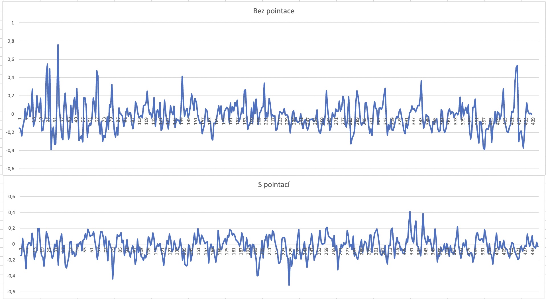

Ano, to odpovídá, že oba snímky byly pointované, při srovnání kratšího úseku. Takže víme, že se dá ohnisko 450 mm upointovat a i když nějaké skoky tam budou, ale v rámci několika uhlových vteřin se to na snímku moc neprojeví. U mé G42+ stačí vytáhnout ST4 kabel je po pointaci, ta není pak nijak připojena k počítači.
- Test HD III.jpg (351.41 KiB) Zobrazeno 3083 x

Ta data jsou z čeho? Osy jsou x- čas y- PE v " ?

Re: EQ-HD III.
Je to z osy dy a délka záznamu je 225 s
Re: EQ-HD III.
Já myslím z čeho jsou ta data. Je to z těch světelných stop, nebo z protokolu PHD2? Tohle mě zajímá. Když sem dáš nějaký graf, není od věci napsat, z čeho a jak byl vytvořen.

Re: EQ-HD III.
A pointoval jsi přes ST4 ? Nepointoval jsi náhodu přes pulseguide přes ASCOM ?
Protože 8 minut expozice, to by byl neuvěřitelný výsledek. To bys musel mít i extrémně přesně ustaveno.
Re: EQ-HD III.
To víš, že mu to jelo přes ASCOM. To není možné, aby i High Precision HD převodovka měla tak malou PE. Ta musí být větší.
Re: EQ-HD III.
Tady je z logu vytažen 90s úsek průběhu pointace v RA ose. Je vidět, že jsou vynucovány korekce ve většině případů na jednu stranu a že montáž je provádí (ale i to, že podle nastavení to i trochu nestíhá). Pak je ale jasné, že se v tom časovém úseku ( kdyby to bylo bez pointace ) stále zvětšuje hodnota PE, a nejde tedy jen o vliv seeingu. Asi by šlo nasčítat hodnoty korekcí podle nastavení agresivity a dostat se tak k nějaké hodnotě odchylky, ale bylo by to zase zatíženo jinými vlivy, které by nebyly pod kontrolou. Takže bude určitě jednodušší vypnout pointaci a nějakou z metod si nechat vyjet křiku PE.

Re: EQ-HD III.
Takže, když se udělá analýza RA po odebrání korekcí, tak to vypadá takto níže, tedy to přibližně odpovídá půlperiodě (80s) křivek v Excelu, které jsem prezentoval dříve.
