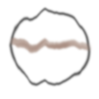

Já včera po delší době chtěl pozorovat a viděl jsem asi něco takovýhleho... plus mínus
Takže vám všem ostatním tiše závidím.

Re: Jupiter 2021
Jasně, to je Jupiter těsně před infarktem

Re: Jupiter 2021
Tak, asi jsem si trochu zapřeháněl, ale o moc lepší to nebylo

Re: Jupiter 2021
Možná trochu víc přehnal. Nepíšeš ale nic o dalekohledu, zvětšení a čase pozorování. Krom situace, kdy je Jupiter těsně nad obzorem lze vidět o dost víc i v tom nejhorším seeingu.

Re: Jupiter 2021
Dobrá, polepším se
Pozorováno 24.10. kolem 20. hodiny. Jupiter byl asi pět stupňů nad vrcholky stromů (mezi žádná střecha ani zástavba, jen asi 50 metrů ode mě potůček - kromě lamp pouličního osvětlení, je to podle mě druhý největší způsobitel všech ostatních nepříjemností). Pozorováno skrz TS 125/975, zvětšení 120x (hyperion 8mm).
Druhé pozorování asi o hodinu a půl později, ale taktéž s tragickým výsledkem (občas se mihnul SEB).
Většinou tedy vidím o dost víc

Re: Jupiter 2021
No voda dokáže hnout obrazem, ale myslím že 50m vzdálený potok to nebyl. Jednak je už celkem daleko na menší plochu vody a pak voda v potoce je vždy chladnější, než třeba v rybníku. V tuhle dobu už dost chladná. Nevěřím že by potok dokázal vytvořit špatný místní seeing. Mám potok 40m od domu a nic takového nepozoruju. Holt jsi měl smůlu na hodně špatný seeing.
Jak dlouho jsi se snažil vykoukat detaily? Nezkoušel jsi jen pár sekund na zjištění seeingu a po hodině znova?
Jinak k tak dobrému dalekohledu se Hyperion moc nehodí, i když ty detaily ukáže taky. Má ale měkkčí obraz a tím pádem horší kontrast. Na malé zvětšení kolem těch 100x to tak nevadí, ale na větší 150x a větší si TS 125 zaslouží lepší okuláry.

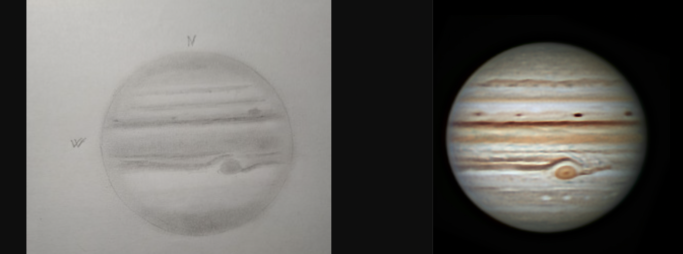

Pro zajímavost snímek z času mojí poslední kresby
http://alpo-j.sakura.ne.jp/kk21/j211024i4.jpg

Re: Jupiter 2021
No chvíli jsem koukal (minutu, dvě) a když se zlepšení nekonalo, usoudil jsem, že je to opravdu tak mizerný, jak to vypadá. Jj, já vím, že to chce něco lepčího, ale většinou nemám problém vykoukat aspoň něco i s tím Hyperionem. Ale tu noc to byla fakt taková mizérie, až jsem si řekl, že to musím zaznamenat do análů
Potok seeing asi nezhoršuje, ale vlhkosti tu mám až běda. A to nepočítám občasné lokální záplavy a vytopený sklep

Re: Jupiter 2021
Tieto "veľkoformátové" deformácie vlnoplochy, kedy obraz vyzerá, akoby ležal na dne bazéna, sú najskôr spôsobené pomalým turbulentným prúdením z blízkeho pozemného zdroja tepla - napr. komínu. Občas sa vyskytujú prirodzene, ale za niekoľko rokov som to zažil tuším iba dva razy.
Refrák si zaslúži binohlavu (od nej nie je cesty späť)

Re: Jupiter 2021
Docela pěkně zakreslené detaily.Artaban píše: Pro zajímavost snímek z času mojí poslední kresby
- Snímek obrazovky 2021-10-26 v 17.24.58.png (744.48 KiB) Zobrazeno 1973 x
Re: Jupiter 2021
Já myslím, že kolega chickenkkrust má dům v nějaké menší kotlině nebo tak něco. Je tedy možné, že v takovém hrnci může být často špatný místní seeing. Udělal bych si pozorování ve všech částech oblohy na hvězdách a nejlépe na těsných dvojhvězdách. Ideálně s rozdělením kolem 1.5" až 2,5".
To může naznačit, že třeba někde budou problémové, a někde naopak snadnější. No a taky jestli někdo pozoruje v blízkém okolí 10-30km by mohl dát vědět, jaký seeing zrovna má. Podobně naznačí výjezdy za tmou, jaký tam je často seeing. Chce to holt sledovat všechno kolem a časem člověk zjistí, jaký že to má vlastně podmínky oproti okolí.

Re: Jupiter 2021
Psion díky. Holt škoda, že seeing nevydržel, nebo jsem nezačal o 45 minut dřív. Bylo by to o dost bohatší. Pak jsem si ale řekl, že i na tu bídu něco málo vidět je a může to být inspirace pro ostatní.
Navíc TS APO 125mm je opravdu dobrý refrák a dokáže se prokousat i horším seeingem. A ten Hyperion v tom je z 90ti% nevině. Jen jsem chtěl říct, že jsou trochu lepší okuláry na planety za podobnou cenu, které více využijí kvalit refráku TS APO.
I za horšího seeingu bych mu naložil kolem 150x. Zvětšením 120x si moc nepomůžeš. Možná spíš naopak. Při 120x je Jup celkem malej a ještě moc svítí. Zv. 120x jsou detaily malé a jak Jup poskakuje a navíc ještě dost svítí, tak může být právě problém něco víc vidět. Je třeba najít zvětšení, kdy jsou detaily příjemně kontrastní a Jup není přesvětlený. Pak je třeba se soustředit na nějaký snadnější detaily což bude NEB a SEB. Věřím, že po nějaké době ( pár minut) bude několik třeba jen 3-4 sekund krátkých zlepšení seeingu. To udělá představu o NEB a SEB. Aspoň o nějaké vlnce a hustotě pásů. Tyhle detaily si člověk okamžitě pamatuje a pak je průběžně znova pozoruje pro upřesnění.
Mezitím si zvolím další kousek Jupitera a zkouším to samé. Někdy tam něco je někdy ne. Tohle by se mělo zvládnout během 20-30 minut. Ještě lepší je, když si dělám jen hrubý a jednoduchý zákres. Opravdu to pomáhá vidět víc. Při zakreslování detailů se člověk soustředí jen na kousek kotoučku.
PS: Binohlava je opravdu většinou supr. Není to ale nutnost a i bez bina jsou vidět všechny detaily, jako s binohlavou. S binem to je ale jednodušší. Myslím, že je lepší začínat bez bina a naučit se vidět co nejvíc. Bino je pak třešnička na dortu a já měl pak dojem, že mám novej dalekohled
Právě tohle je možná předem zbytečně prohraný boj. Minuta dvě, to je hodně málo. Samozřejmě, že někdy to může být tak špatný, že to prostě nemá cenu. Ve většině případů toho ale lze vykoukat víc.chickenkkrust píše:No chvíli jsem koukal (minutu, dvě) a když se zlepšení nekonalo, usoudil jsem, že je to opravdu tak mizerný, jak to vypadá

Jj jsem v dolíku. Ještě mě napadlo, že soused pod kopcem udělal z hokejovýho hřiště bazének a ten je přesně tím směrem co momentálně planety. Ale to je ještě o kus dál, jak ten potok. Ale jak říkám, dobrej seeing tu mám sice jen občas, ale tohle byl fakt takový extrém, až jsem tomu sám nechtěl věřit. Bino je stále v plánu, stejně tak nějaké ty planetárnější okuláry, ale znáte to - doba je zlá, hračky musí počkat

Zdroje zlého seeingu by som hľadal bližšie než cca. 100m (?) vzdialený susedov bazén - predsa len sa pozeráme aspoň trochu dohora. Nie je cestou nejaká tmavá strecha, väčšia asfaltová plocha a podobne? Tiež, 125mm Apo už môže vyžadovať temperáciu dlhšiu než pár desiatok minút.
