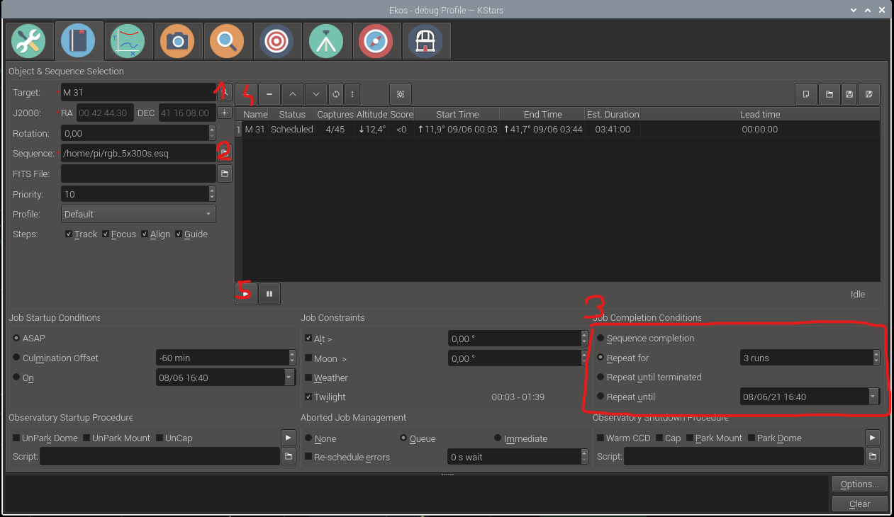

V hlavnom okne s planetariom najst ciel kliknut pravym tlacitkom eqdir mount -> goto. Ale odporucany sposob je vytvorit si v Capture tab sekvenciu napr 3xL, 1xR, 1xG, 1xB. Tu si ulozit. Potom si v scheduler dat vyhladat ciel (bud tlacitko LUPY cez nazov alebo si v planetariu vycentrovat pohlad a kliknut na ten krizik pod lupou), vybrat subor s sekvenciou a potom pridat. Da sa tam nastavit kolko krat sa ma sekvencia opakovat alebo aby fotil aj do rana. Ked je vsetko nastavene tak uz len stlacit PLAY a ekos uz vie pockat az do zotmenia a zacne vsetko fotit podla planu.Pozor sekcia 3 sa da nastavit pre kazdy riadok zvlast a je dost zaludne zmenit tieto nastavenia po pridani do tabulky.

Mám OSC, a tak si objekt zvolím v planetáriu a vyberu goto. Jen je potřeba mít před tím odparkovanou montáž. No a pak už dělám platesolve, aby to najelo co nejpřesněji

Treba pozriet na aky cas nastavil ten start time.
