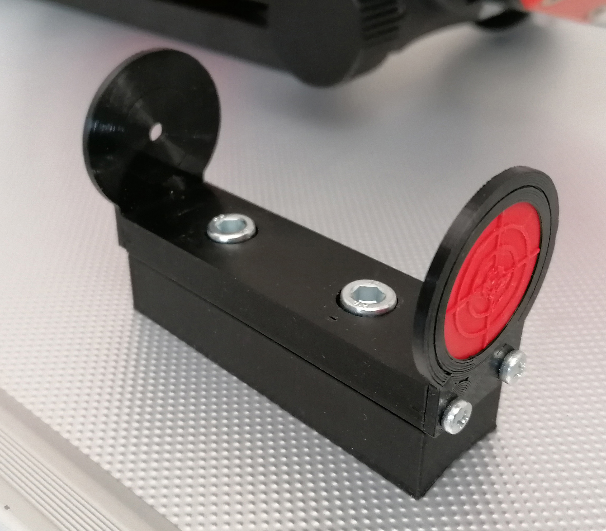

Re: 3D Tisk - modely, nápady, zkušenosti
Podobný jsem vyrobil cca před měsícem, na MHV sklidil celkem velkou pozornost. STL mám na Thingiverse
Dobrý den,
prosím z jakého materiálu to máte vytisknuté? Používám (zatím) jen PLA a s tím mam zkušenost že se to na přímém světle neskutečně kroutí.
T.
T.
No na tyhle tisky v exteriéru je to nejběžněji dneska asi PETG (případně ABS). Přemýšlím o vyzkoušení ASA. Máte s ním někdo zkušenosti ?
Toto jsem tiskl z PLA, mam to par dnu, uvidim. Ale mam i jine veci z PLA delsi dobu a za mne v pohode. Myslim ze zalezi i na konkretnim typu/vyrobci filamentu, stejne jako na konstrukci soucasti a mozna i teplote tisku ( vnitrni pnuti ).Tramvajak píše:Dobrý den,
