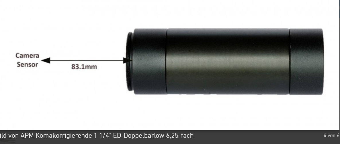

Sice to do tohoto vlákna nepatří (Pepa promine),ale při jeho zmínce o barlow čočce jsem si vzpomněl na komu korigující barlow systém od APM. Nechal by se využít ke stavbě zrcadlového systému Newton f4 s malou stavební délkou s prodlouženým ohniskem 6,25x. Pro výhradně elektronické pozorování by bylo možné obejít se bez sekundáru a kameru připojit v potřebné vzdálenosti v ose teleskopu přímo za dvojitý barlow. Systém je propočítaný na světelnosti f4 - f5. Mikroskopický objektiv by odpadl. Barlow má průměr 31mm, takže velikost zástinu by určovala pouze snímací kamera. Bonus by bylo rovné a koma korigované ohnisko na průměru 14 mm ! Perfektní doplněk by mohl být zaoblený držák celého systému podobný tomu, jak ho nabízí fa. Protostar. Více info:Josef II píše: ↑25. 02. 2022, 16:14 Nějak jsem Romane zapomněl ti odpovědět na tvůj dotaz,takže sorry.

https://www.apm-telescopes.net/de/apm-k ... w-625-fach
https://www.fpi-protostar.com/crvmnts.htm
- Dvojitý komu korigující ED barlow systém 6.25x od APM pro Newtony f4.png (418.06 KiB) Zobrazeno 1704 x
- Dvojitý komu korigující ED barlow systém 6.25x od APM.png (229.64 KiB) Zobrazeno 1704 x
