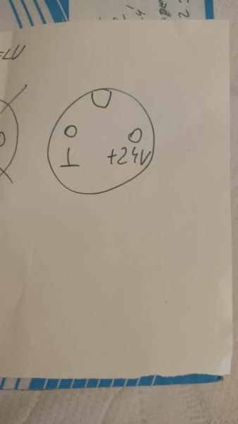

Jako elektronikou naprosto nepolíbený položím možná stupidní dotaz.
Pájím si tu GX konektory a u napájecího konektoru pro OnStep, je plusový kabel + a ten druhý by měl být minus, ne? Mě trochu mate ta značka co vypadá jako uzemnění.
Než abych něco odpálil, radši se zeptám.
- napájení.jpg (13.34 KiB) Zobrazeno 5219 x

V tomto případě je to uzemnění mínus. Jiné by to bylo v případě symetrického napájení ale to tady není.

Na konektoru jsou čísla já používá zapojení 1- 12V+ 2- GND ale může to být i opačně záleží kdo to jak vyrobil
pro 24V používám 3 pinový konektor 1- 24V+ 2 - GND 3- 12V+
Hlavě to pak musí být všude stejné.
Kde je GND lze snadno ověřit GND je většinou propojené se stíněním kovové části USB konektoru
Roman

Ano znak obracené T je znak pro GND (zem) - společný nulový vodič nebo také nesprávně označované jako mínus pokud je druhý vodič plus
